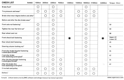

Jetzt zu meinen Fragen: Da ich für den Wechsel der Bremsscheibe vorne ja das Vorderrad ausbauen muss, und für den Reifenwechsel sogar beide Räder, da es in meiner Nähe keinen Händler gibt, der sich da ran wagen würde und ich die Räder daher ausgebaut verfrachten müsste - wie gehe ich da ran? Also wie löse ich die Achsen, darf ich mich an die hintere mit Motor überhaupt ran trauen, bzw. was wäre dabei zu beachten? Welche Drehmomente muss ich beim Einbau ansetzen? Also sowohl beim Anzug der Bremsscheibe als auch bei den Achsen?
