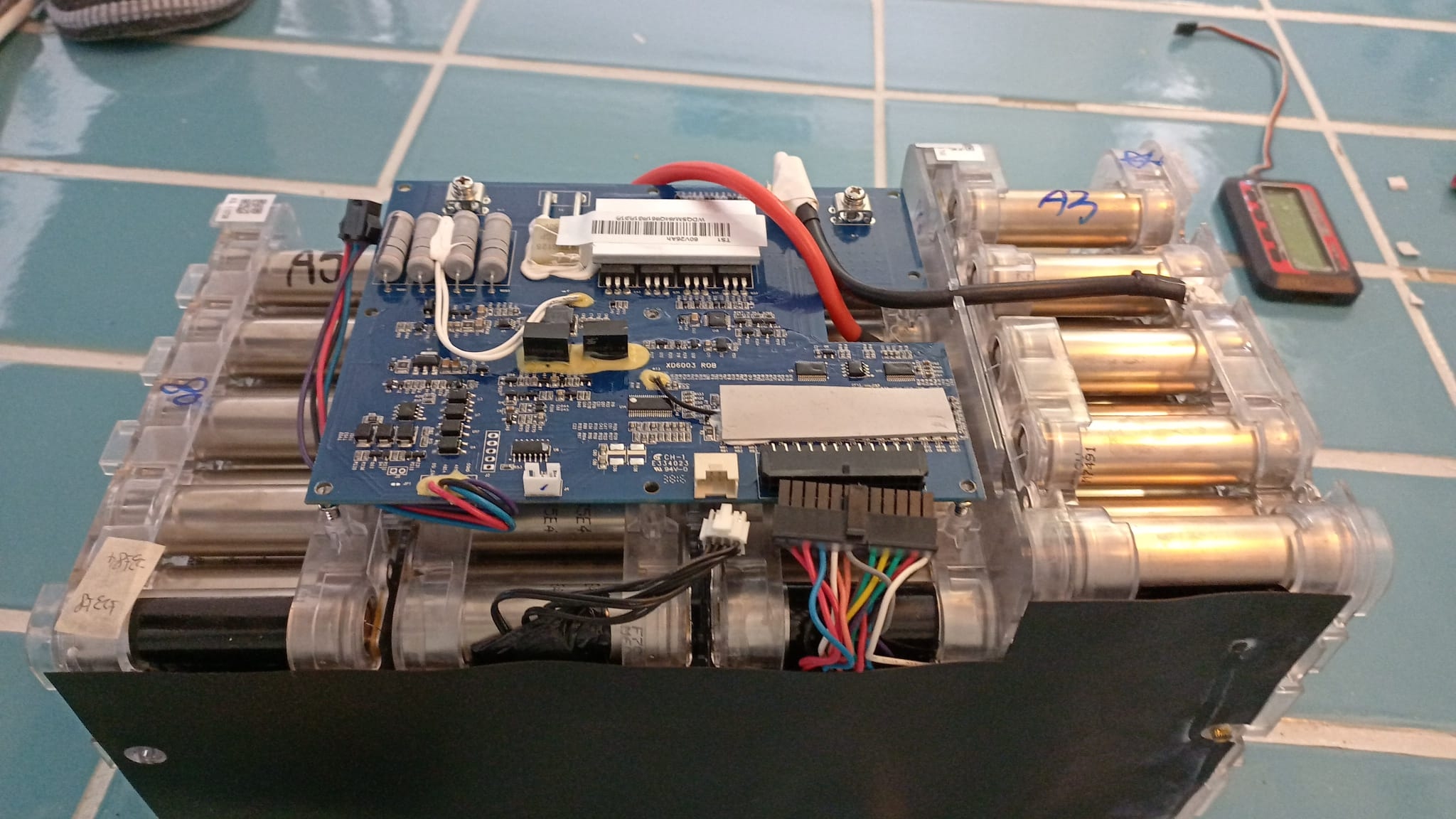

Akku mit original - BMS:

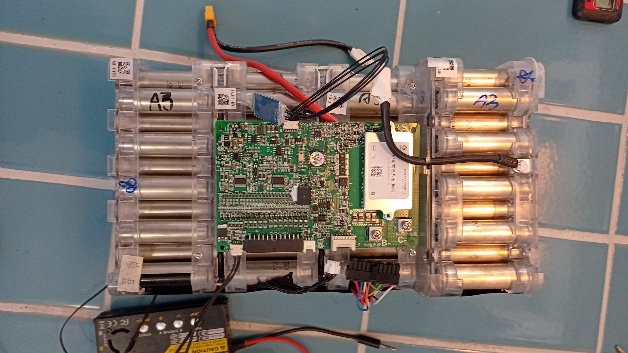

und so "passt" das neue BMS:

Hallo nitro_amp, hast du das BMS letztendlich zum Laufen gebracht? Wenn ja, kannst du bitte einen Status abgeben wie‘s läuft und evtl. ein paar Bilder wie du das neue BMS eingebaut und angeschlossen hast. Ich habe nämlich exakt die gleiche Situation wie du, das gleiche alte BMS und das gleiche neue BMS. Ich habe es gestern geliefert bekommen und heute einmal kurz fliegend angesteckt. Es funktioniert soweit alles bis auf das Laden. Wenn ich das Ladegerät anstecke passiert gar nichts. Danke vorab.
