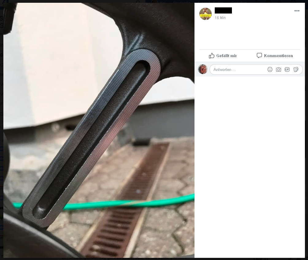

Es gibt wohl ne Produktüberarbeitung.....(??)

sieht gut(=stabil) aus !!

das ist eine tolle Neuigkeit. Und so schnell reagiert, Respekt.

Wäre schön wenn die alle Alten austauschen,wird aber wohl nur ein Traum bleiben.

der Importeur hat keine Kenntnis von einem verbesserten Felgendesign der TC.
Er hat auch keine Erklärung warum der Facebook-User ausgefüllte Speichen hat.
Die TCs mit geschlossenen Speichen werden bei Roller Revolution in Köln angeboten, dort steht auch noch eine zum Verkauf.
Die deutschen TCs werden allerdings im Auftrag von LEEB direkt von China nach Deutschland geliefert, ohne Umweg über Österreich.

er hat sie bei Roller Revolution Köln gekauft...escubic hat geschrieben: Mo 27. Mai 2019, 13:13 der Importeur hat keine Kenntnis von einem verbesserten Felgendesign der TC.

Nanu? Sind das dann Grauimporte oder wie ist das zu verstehen?
Und haben dann nur die für den deutschen Markt gedachten Mopeds die ausgefrästen Felgen?

Es ist eine direkt aus China gelieferte TC...achim hat geschrieben: Mo 27. Mai 2019, 15:40 Nanu? Sind das dann Grauimporte oder wie ist das zu verstehen?

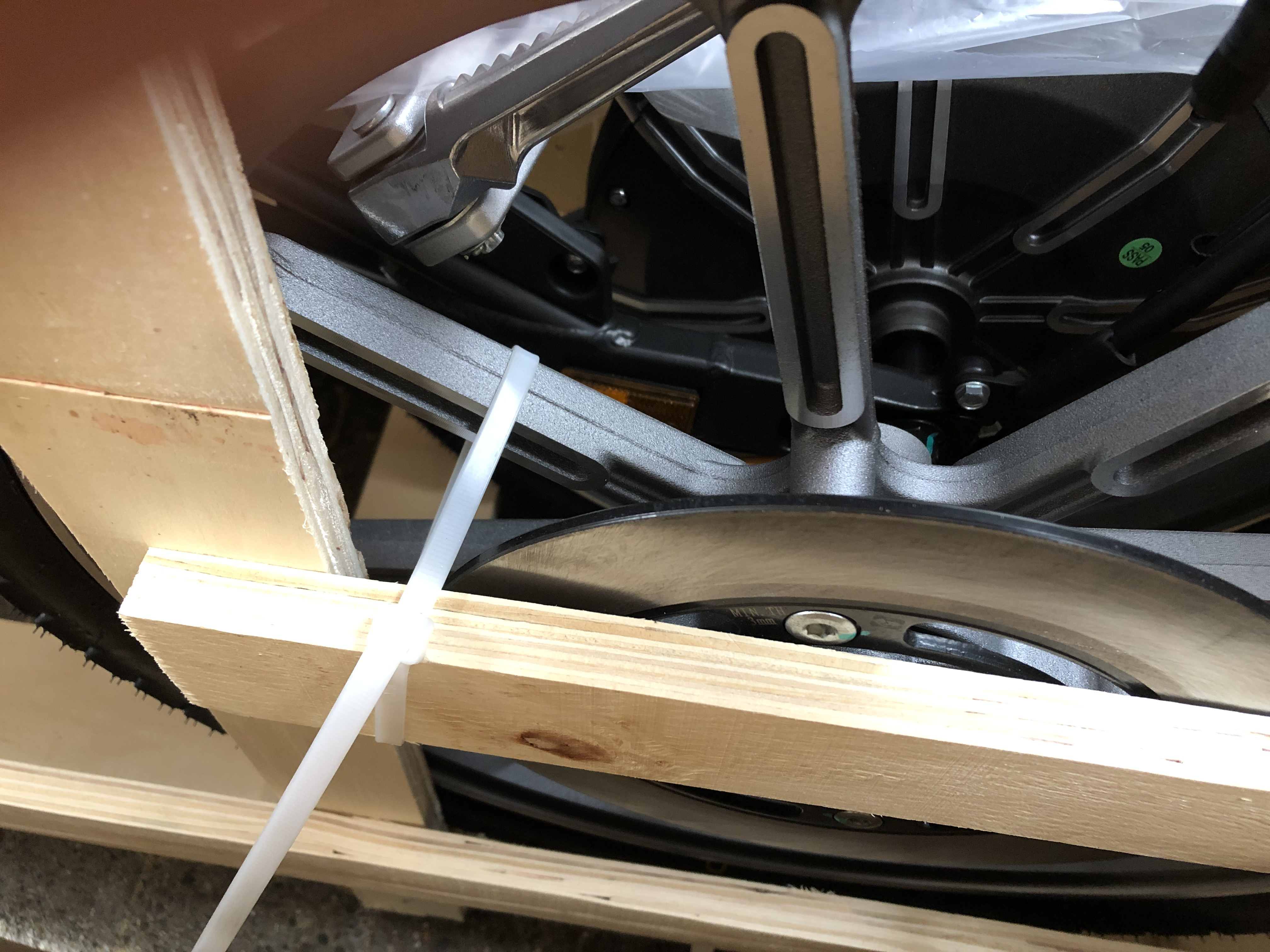

Heute gekommen, TC in grün noch zu haben
