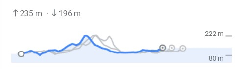

Ich bin heute mit einem, bei Zimmer Temperatur, frisch geladenen Akku 2x exakt 21km gefahren also 42km bei 17°C hin, 2,5h später bei 14°C zurück.
Der Akku ging von 100% auf 33%. 90% war Stufe 1 50km/h, 10% Stufe 2 70km/h, halten an Ampeln und Abbiegungen ca. 8x pro Strecke. Hier der Höhenverlauf:
Ich fahre öfter zu einem Freund der genau 10 Straßenkm weg ist aber der Weg ist viel flacher.
Wenn es weiter warm bleibt könnt ich den test auch mal zu ihm machen.

Deine Reichweite mit dem Geländeprofil ist für mich in Ordnung.
