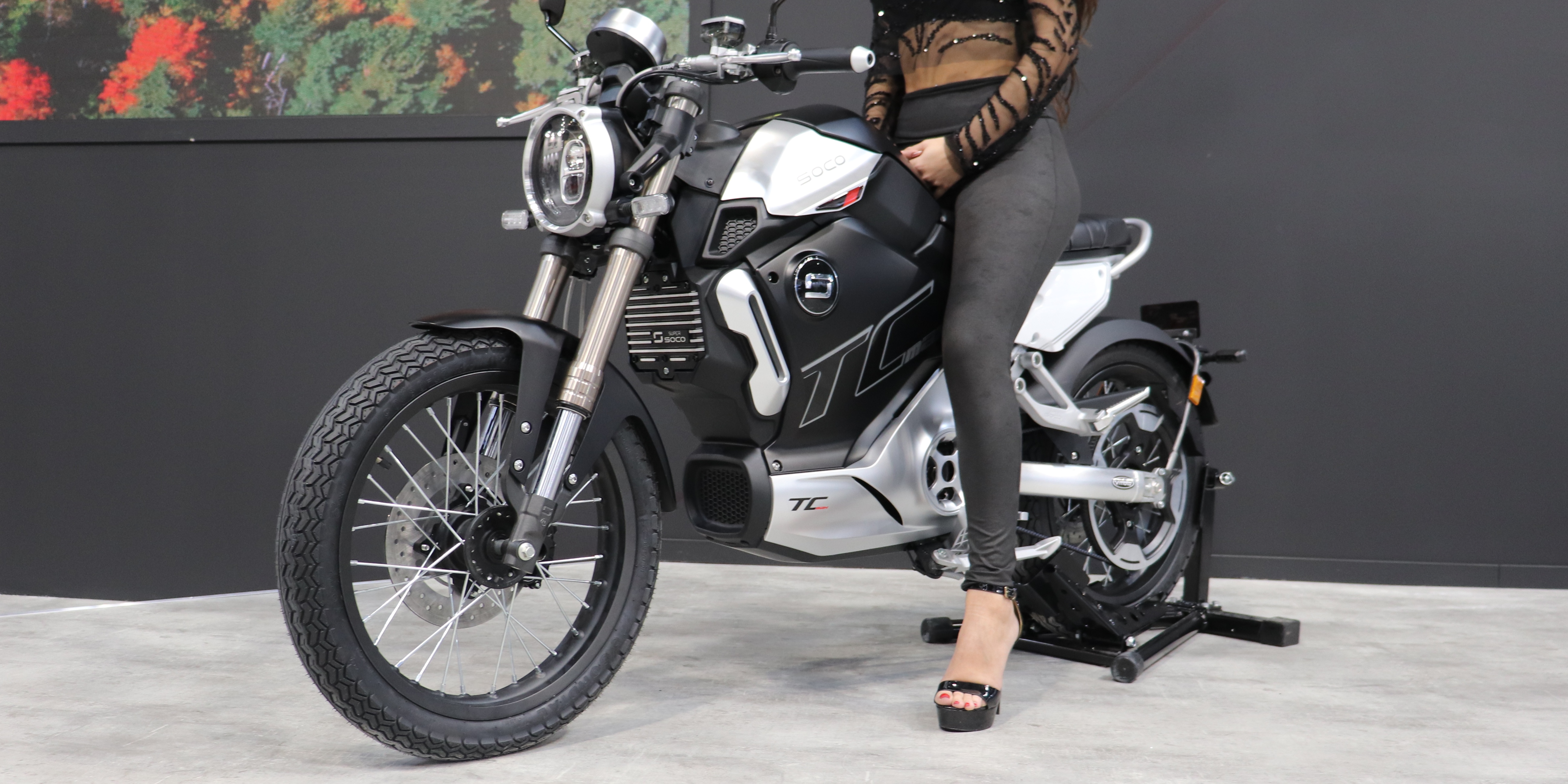

Auf dem Foto von der Mailänder Motorradradmesse
https://i2.wp.com/electrek.co/wp-conten ... header.jpg
kann man erkennen dass der Vorderreifen der TC MAX die Maße 90/80-17 hat. Die Stahlfelge der TC MAX passt also auch auf der TC.
Das wäre die Lösung.
Die Aluminium-Gussfelgen der TC werden Euch alle früher oder später brechen: erster Fall nach 3.950 km, zweiter Fall nach 6.500 km.
Die Felge hält keine 10.000 km aus, auch nicht im Flachland. In den Bergen bricht sie eben schon nach 5.000 km. Beim Bremsen kann eine Verzögerung von 1g wirken - es spielt keine Rolle ob man in den Bergen oder im Flachland bremst. Es ist bei Vollbremsung immer 1g. Und das hält die Felge eben nur sagen wir 10000 mal aus, dann bricht sie und der Fahrer macht bei 50 km/h den Abflug.
Leute die TC ist für 150 kg Zuladung spezifiziert. Ich wiege 92 kg, mein Freund 72 kg. Ich möchte nicht wissen wie lange die Vorderfelge bei 150 kg Zuladung halten würde - die Kräfte sind ja entsprechend höher.
