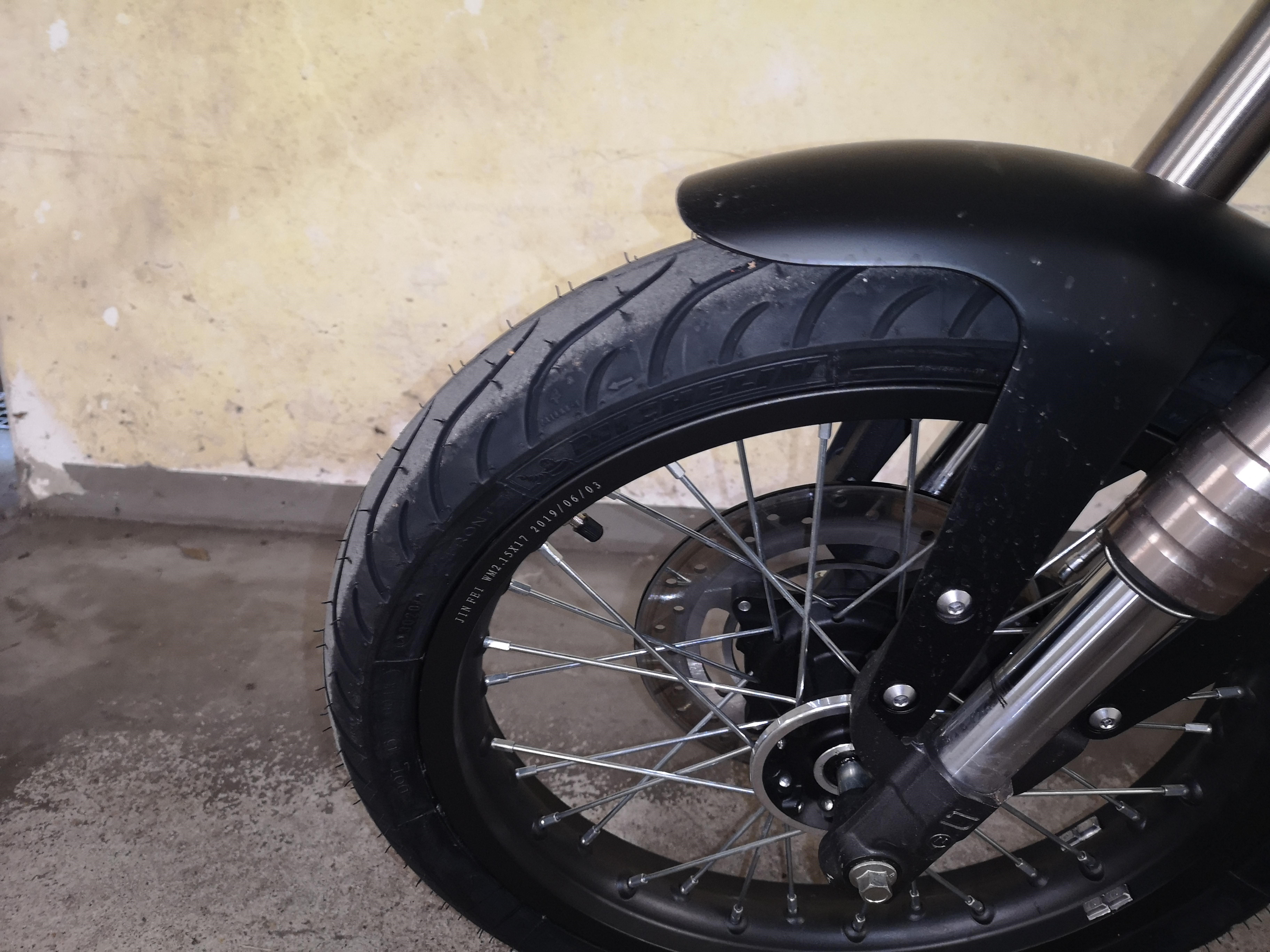

Hallo
an einer roten Ampel sagte mir ein anderer Motorradfahrer, dass meine Gabel undicht sei (defekter Simmering). Erkenntbar an den schwarzen Ölspuren nach dem Einfedern. Habe diese schwarzen Ringe schon abgewischt, kommen aber immer wieder. (siehe Bild)
Seht ihr das auch so? Ist das ein normal oder ein Garantiefall?

Re: Federgabel defekter Simmering?
Wurde mir auch schon gesagt. Meine Werkstatt meinte, es wäre möglich und ich soll es beobachten.
Ist dies die Werkstatt, welche zu deinem Händler gehört und weiß dein Händler davon? Hast du noch Gewährleistung oder Garantie?
Könnte mir vorstellen, wenn dies nur auf einer Seite passiert, dass die Dämpfungseigenschaften verloren gehen bzw. das Fahrverhalten schlecht wird, weil eine Seite mehr dämpft als die andere.
Alles gut....solange da kein Öl raussifft (tropft), sondern nur dieses bissl Öl im Betrieb durch die Ringe gedrückt wird, ist alles ok.
Das meiste was du siehst, ist eh nur der gebundene Staub...
Bei USD Gabeln ist das halt so und normalerweise auch gut, denn so hat der ganze Dreck keine Chance unter die Dichtungen zu gelangen.
Wenn so ein Wellendichtring defekt ist, dann fließt mehr öl raus und das ist dann auch nicht so schwarz, sondern klar und sauber.
Turboofen hats schon perfekt erklärt. Wenns Ölig ist, dann ist defenitiv der Simmerring defekt, sonnst ist es nur Staub und Dreck der nach unten geschoben wird beim federn.
Ist bei mir auch schon so seit 7tkm. unverändert geblieben, wischs nicht mal mehr weg
Meine TSx ist gerade einen Monat alt und hat die gleichen öligen Schmutzringe am Tauchrohr. das kenne ich noch vom Motocross, aber: Lieber Schmutz außen am Tauchrohr als innen im Öl!
