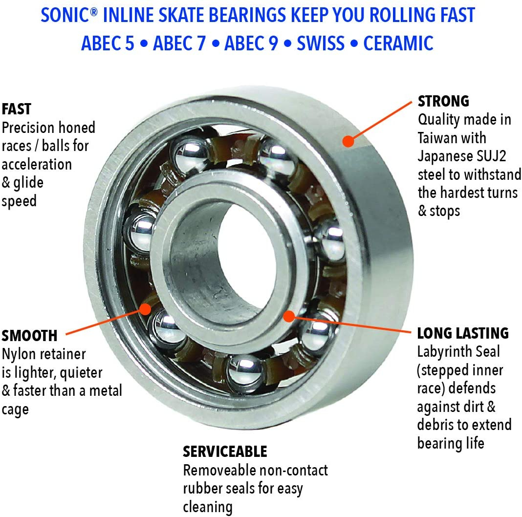

Haben die Rad-Kugellager etwa noch Metallkäfige?
Ich kenne das nur von primitivst Billiglagern beim Skateboard früher. Da konnten sich durch seitlich auftretende Kräfte und Korrosion (Regenfahrten) die Käfige zerlegen und letztlich das Lager blockieren.
Wenn da jetzt irgend ein kleiner Metallschnippel drin rumschwimmt, könnte das die Erklärung sein.
Aber ich hätte da auf ein regelmäßigeres Geräusch getippt.

Also meines Wissens hat jedes Radialkugellager einen Kugelkäfig. Irgendwie müssen die Kugeln ja im richtigen Abstand gehalten.werden. Käfigfrei kenne ich nur von geteilten Axiallagern die hier aber nicht zum Einsatz kommen da Radlager immer radial belastet werden.

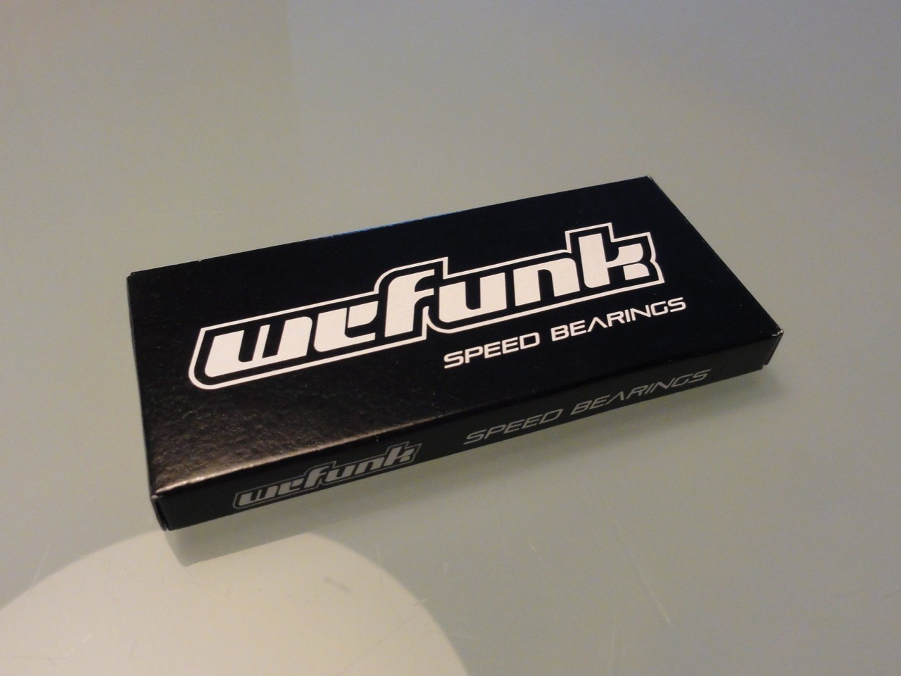

Käfig ja, Metallkäfig eher nein. Moderne, schnelle Lager haben einen Nylonkäfig.Also meines Wissens hat jedes Radialkugellager einen Kugelkäfig.
Kenn mich zumindest bei 608 (Skate-) Kugellagern ganz gut aus, da ich früher unter eigener Marke Downhill Skate bearings hab produzieren lassen.
Bild-google mal wefunk longboards!
