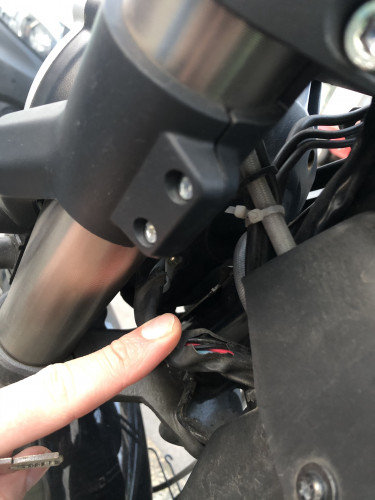

So, nun hat es auch mich erwischt, mit einem Defekt. Nach nunmehr über zwei Jahren und ca. 7.000km hatte ich gestern plötzlich festgestellt, dass der Scheinwerfer flackert. Und zwar immer beim Einschlagen des Lenkers / Abbiegen (in beide Richtungen). Sobald man halbwegs gerade fährt, geht er wieder an...
Der kleine Kabelbaum, der zum Scheinwerfer geht, scheint zumindest beim SW fest zu sein, Kabel sehen soweit auch recht intakt aus. Man sieht halt nicht viel, da diese ja noch einmal ummantelt sind. Die Hülle der Ummantelung hat schon ein paar Schlitze aber keine offensichtlichen Abriebspuren oder so. Ich nehm an, da ist das Material durch Sonne, Wetter und Bewegung etwas spröde geworden.
Hatte jemand das gleiche / ähnliche Problem? Gibt es eventuell einen Easy-fix wie z.B. irgendwo ein Stecker lose?
Wollte es erst einmal selber probieren zu richten, bevor ich den Fachhändler auf die bezahlte Spurensuche schicke!

Auch wenn man nicht so viel sieht, hier das Foto:

Es könnte ein schleichender Kabelbruch sein.
Bei stehender Maschine mit eingeschalteten Licht etwas an den Kabeln wackeln und den Scheinwerfer dabei beobachten ob das Licht flackert.
Den Kabelbaum zum SW wird es nicht einzeln geben, der müsste dann repariert werden.

Re: Scheinwerfer flackert - TC 2019
Lenker links (Kabel wird gebogen), Lenker rechts (Kabel wird geboben), Lenker links (Kabel wird gebogen), Lenker rechts (Kabel wird geboben) - ich denke, eines der Kabel hat einen Ermüdungsbruch. Für einen erfahrenen Kfz-Elektriker kein Problem, wie es mit Deinen Kenntnissen aussieht, weiß ich nicht. Wenn die nicht so toll sind, empfehle ich Dir die Kfz- (oder Motorrad-) Werkstatt Deines Vertrauens. Ansonsten melde Dich hier nochmal, dann schicke ich Dir hilfreiche Unterlagen...

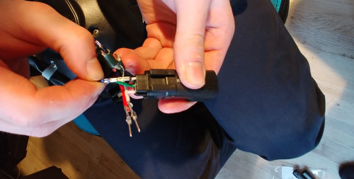

Ich habe den Kabelbaum komplett neu aufgebaut und unter anderen auch an dieser Stelle schlechte Verarbeitung seitens SuperSoco feststellen müssen.
Meine Empfehlung: Kabel etwas weiter vorne an der Lampe abschneiden und Steckkontakt anbringen (z.B. Molex MX150). Kabel mit Gewebeschlauch ummanteln (vor dem einpinnen über´s Kabel stülpen!).
