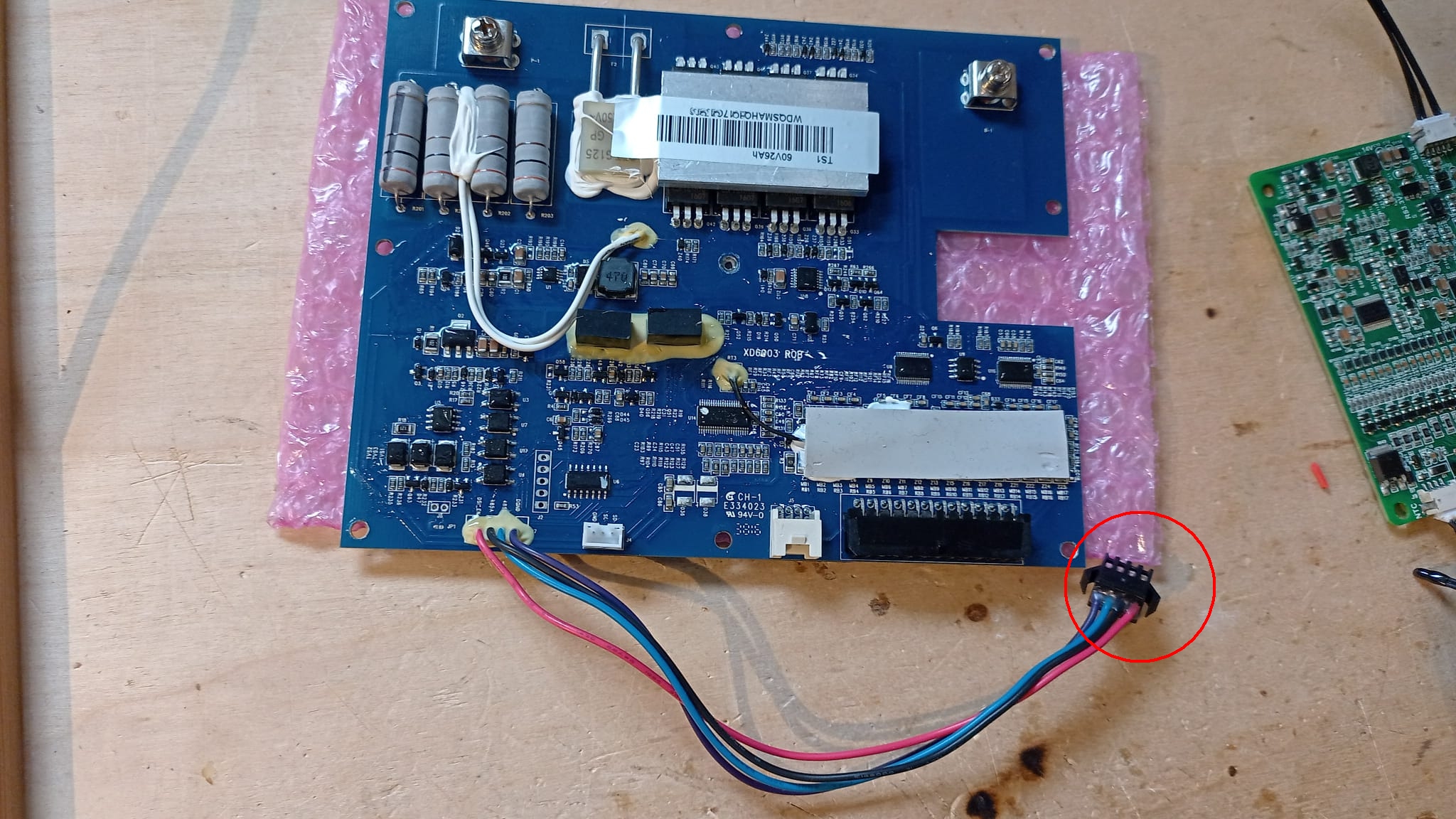

Beim originalen BMS ist die Kommunikationsleitung zum Moped 4 polig:

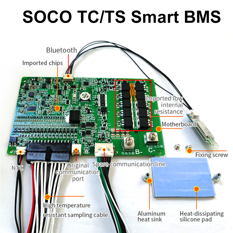

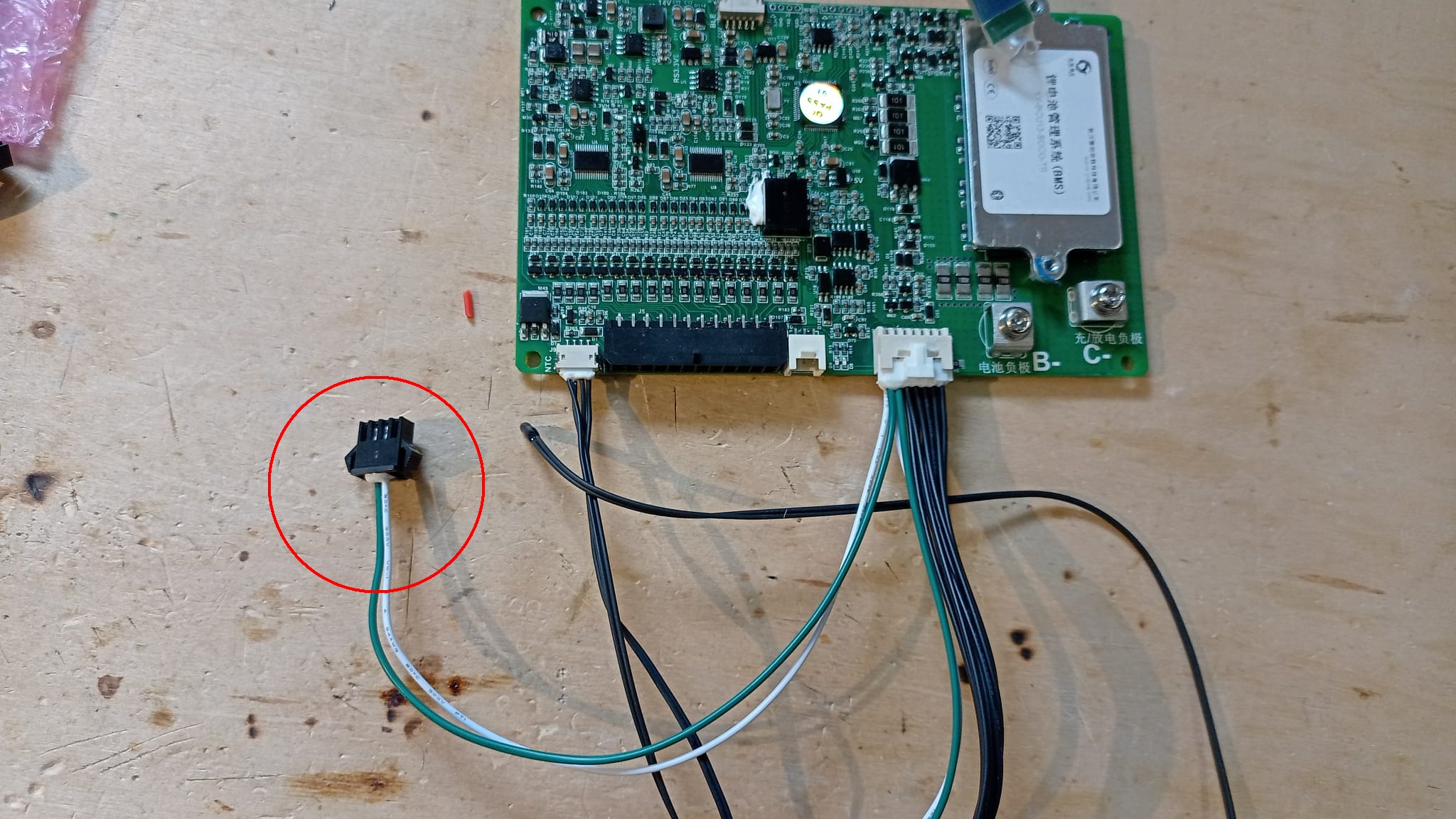

Wenn ich beim "neuen" BMS die beiliegenden Kabel anstecke, dann ist das Kom-Port am BMS zwar vielpolig, aber der "passende" Stecker ist nur 2 polig:

Wie man auf dem Foto sieht, ist die COM-Verbindung vom originalen BMS 4 Polig.
Das YY-BCU BMS hat ein "Original ComPort"(6-polig), und ein "Spare ComPort" (14 polig):
Das mitgelieferte Kabel, welches am Spare-ComPort angesteckt werden kann, hat einen 2-polig belegten für die Soco kompatiblen Stecker.
Sind die zusätzlichen 2 Pole vom originalen BMS "umsonst" - werden also gar nicht benötigt?

Eingangs habe ich 2 Bilder gepostet: 1 x das Original BMS, dessen Com-Stecker 4 polig ohne Steckverbindung direkt am Board verlötet ist.
Mittels durchgangsprüfung konnte ich keinen der 4 pole als Masse identifizieren....
das 2. Bild ist das neue BMS.

Das ist nur ein Datenport....imho folgendermaßen belegt.
VCC
GDN
RX
TX
Wenn die Maschine sich die Spannung direkt am Akku abgreift, reichen ihr scheinbar die Datenpins. Macht also zwei Leitungen.
Die Y-Box macht das auch so.

Hab vergessen, das dein original Bms noch seltsamer als mein Original Bms ist 😅
Am Ende bleibt es aber dabei, du brauchst nur die 2 Leitungen.
Bei deinem Ts Bms sind +(vcc) -(Gnd) und 2x Daten.
Bei meinem TC Bms fehlt schon das + Kabel.
