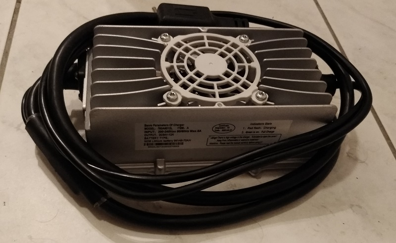

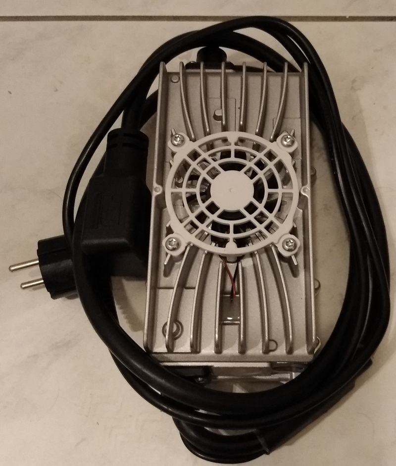

Die Besonderheit: Es passt - im Gegensatz zum Originalladegerät (!!) - in das vom Hersteller dafür vorgesehene Staufach exakt rein. DIe Kabel sind dann so zu wickeln, wie auf dem ersten Foto.
Der Radiallüfter auf dem Gehäuse ist natürlich zu hören, aber er ist leiser als beim Originalladegerät (das ist auch keine Kunst) und nervt nicht so mit hoher Drehzahl.

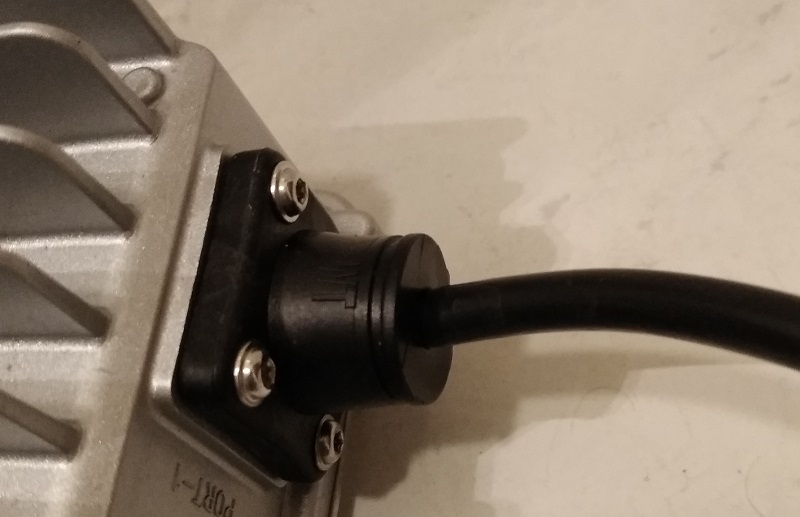

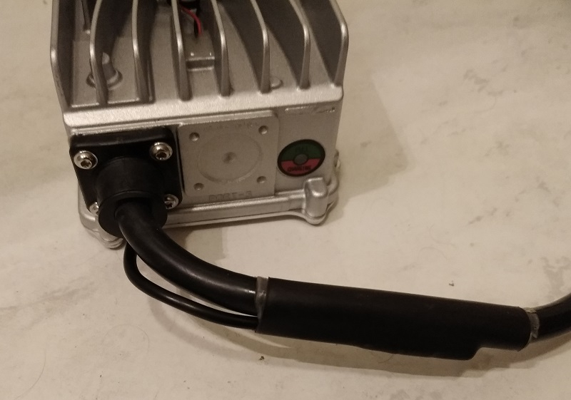

Das Gehäuse scheint komplett vergossen zu sein, es ist relativ schwer und soll wasserdicht sein (was ich auch glaube). Wobei - den kleinen Lüfter oben drauf hat vermutlich keiner nach seiner Meining gefragt. :) Die Kabeleinführungen sind alle ordentlich vergossen. Ein echter Knickschutz ist leider nicht vorhanden, das Kabel knickt nach dem Kabelauslass einfach ab, der Kunststoffschniepel ist nicht flexibel sondern festes Material. Der Anschluss des Ladekabels wirkt durch den Schrumpfschlauch irgendwie improvisiert. Das Netzkabel ist leider nicht abnehmbar.

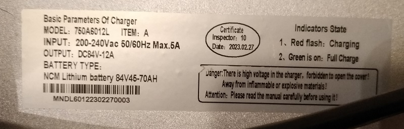

Die Ladeschlussspannung ist angegeben mit 84V - im Gegensatz zu den 83V, die Supersoco für das Ladegerät angibt. Nach Abschluss der Ladung wechselt die LED von rot auf Grün und der Lüfter hört auf mit drehen. Wenn kein Akku angeschlossen ist, blinkt die LED abwechselnd rot und grün.

Das Ladegerät soll 12A bringen. Wundersamer weise gönnt es sich dafür ca. 5% weniger Strom aus der Steckdose als das originale 10A-Ladegerät. Nungut - sind wohl chinesische Ampere :lol:
Vom Zeitaufwand nimmt sich das Lagerät nix mit dem Originalen. Es lädt exakt 25% je Stunde in die originalen 45Ah-Akkus. Die Ladeleistung ist also reel zwischen 9A und 10A. Die Effizienz ist nicht schlechter als das Originalladegerät (siehe Stromaufnahme), eher besser.
Ladeschlussspannung passt auf eine Nachkommastelle mit der des Originalladegerätes überein, es bringt die Batterie (zum Glück) nicht auf 84V sondenr meldet voll bei 83V.
