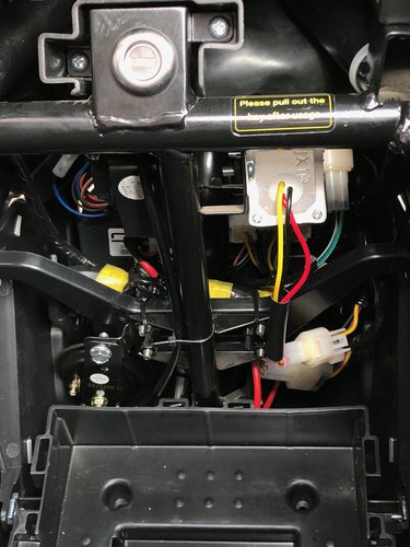

Du scheinst ja laut Bild die TS Sonderedition zu haben. Ich vermute dass sie intern wie die TC aufgebaut ist. Wenn dem so ist probier es mal folgendermaßen:

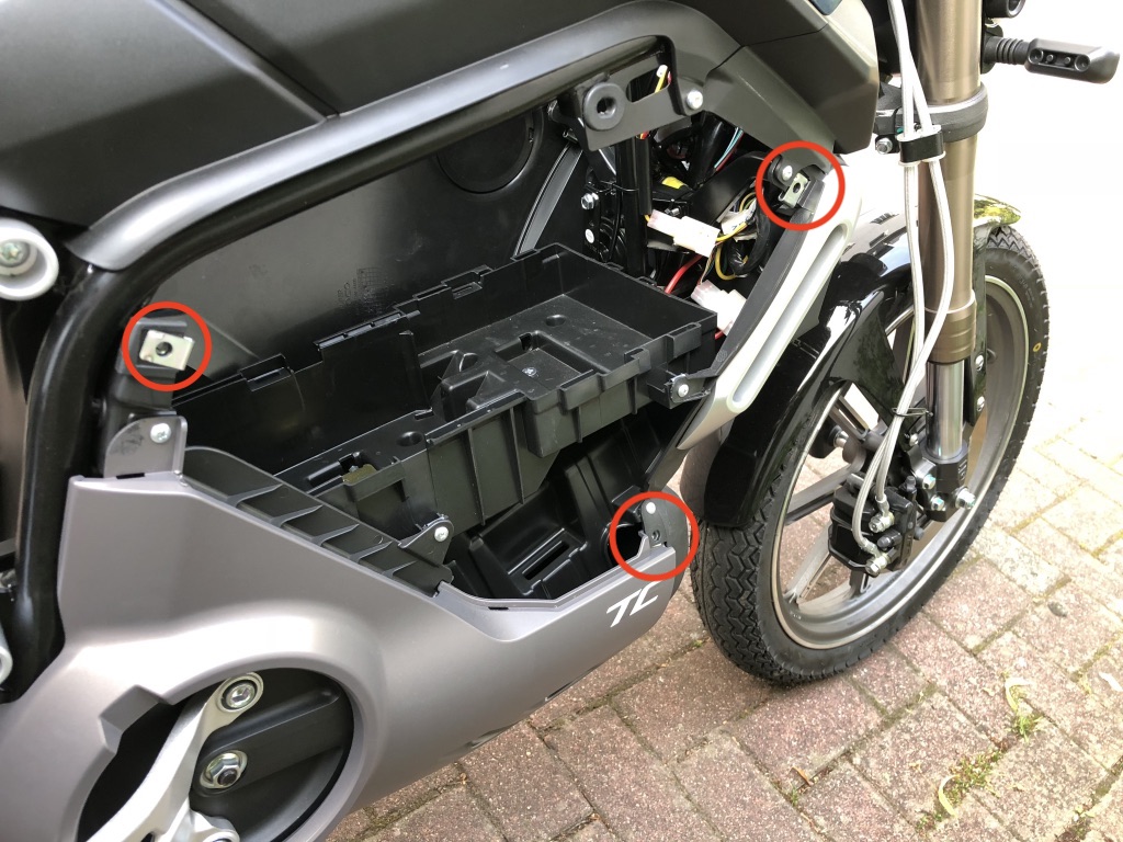

1.: Demontiere das Batteriefach indem du erst links und rechts außen das Seitenteil abbaust. Je drei Inbusschrauben, siehe Bild. 2.: Danach kannst du das Batteriefach relativ einfach ausbauen, zuerst das vordere Teil, dann die Seitenteile, dann falls erforderlich, das hintere Teil, das ist alles nur geclipst.

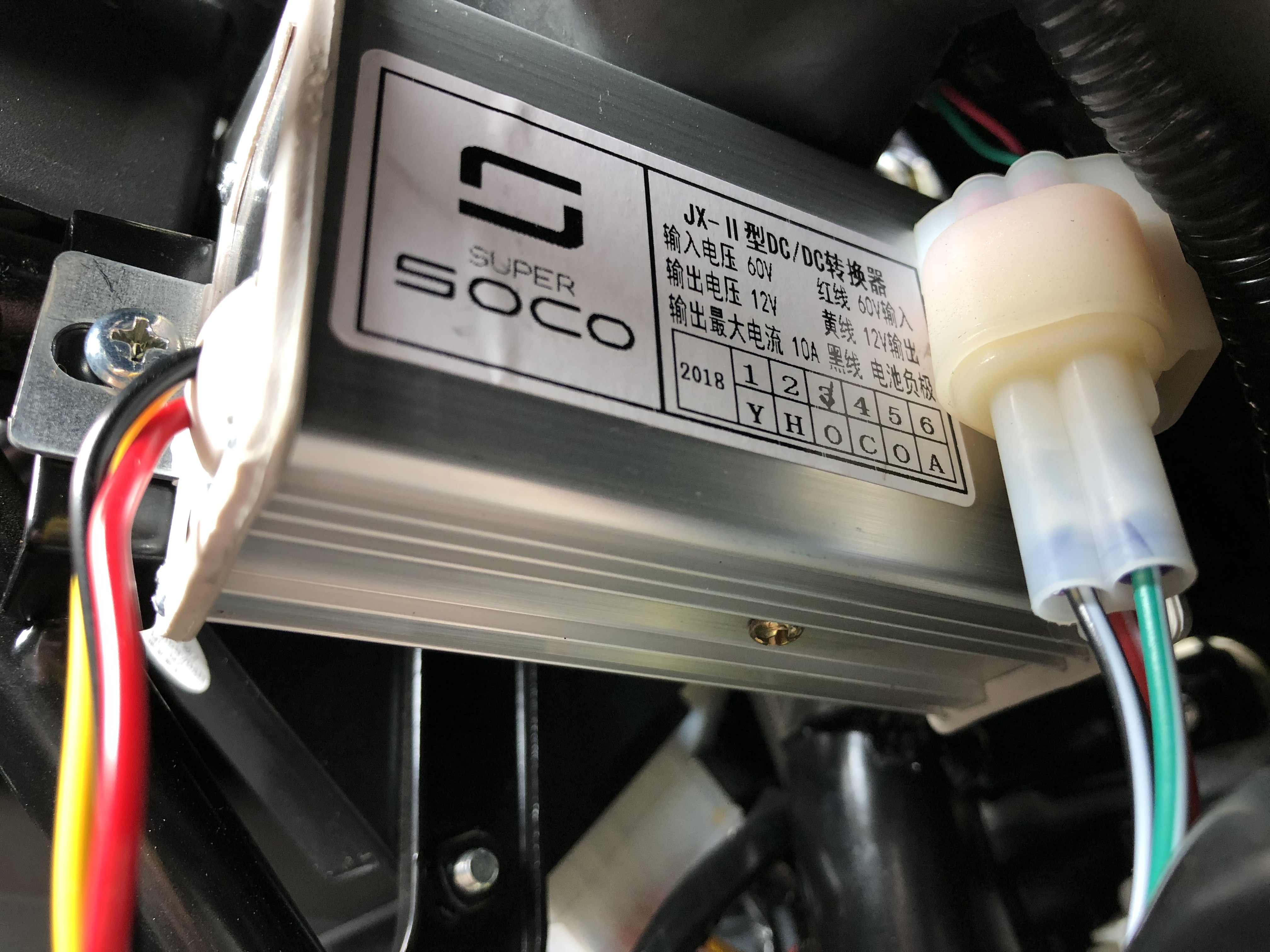

3.: Dann sollte es so aussehen: Oben rechts der silberne Kasten ist der DC/DC Wandler, die genaue Belegung der einzelnen Adern müsstest du dir einmal rausmessen. Dort kannst du dann wahlweise 60 oder 12 Volt abgreifen. Kontrolliere dann wenn du die Soco schon so weit offen hast am besten auch einmal welcher DC/DC Wandler verbaut ist. Bei der TC ist es dieser hier: Die Leistung sollte für einen kleinen Verbraucher wie zum Beispiel ein Navi aber ausreichen.
Gruß, Mattes
