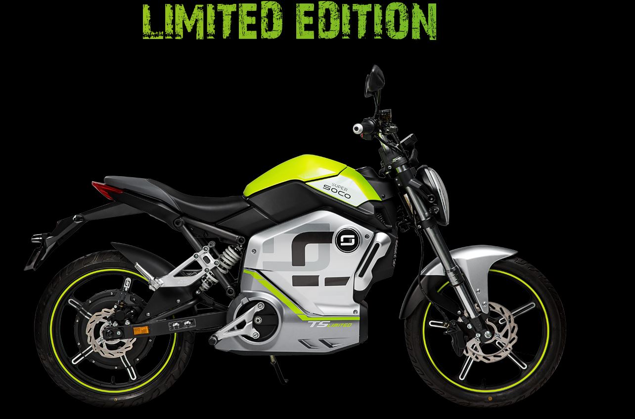

Ich fahre eine SUPERSOCO LIMITED TS. Ich fahre sie offen mit 55km/h und komme in etwa 45 bis 50km weit.
"I drive a SUPERSOCO LIMITED TS. I drive it openly with 55km/h and come in about 45 to 50km far."

Ich habe noch nie von TS-limiet gehört, ich habe TS1200R
