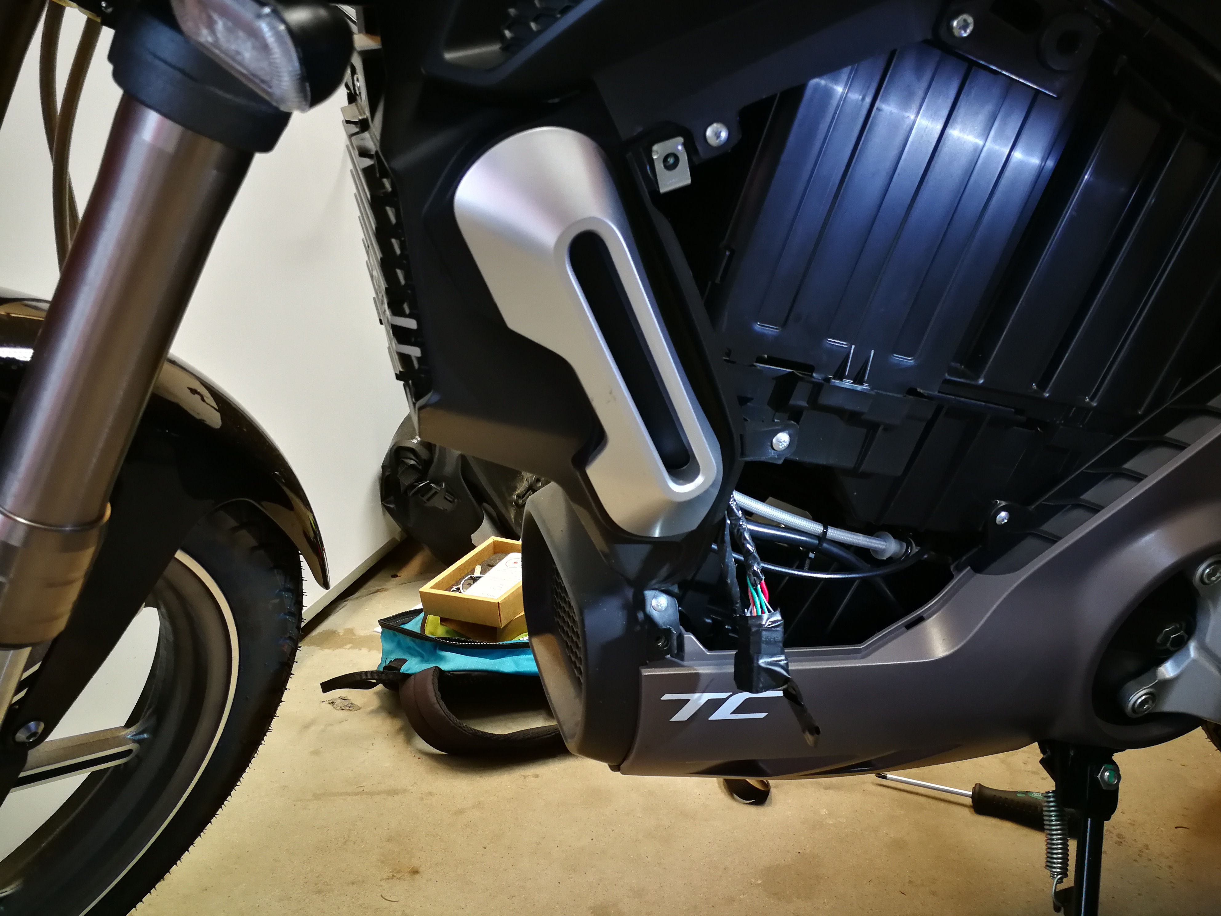

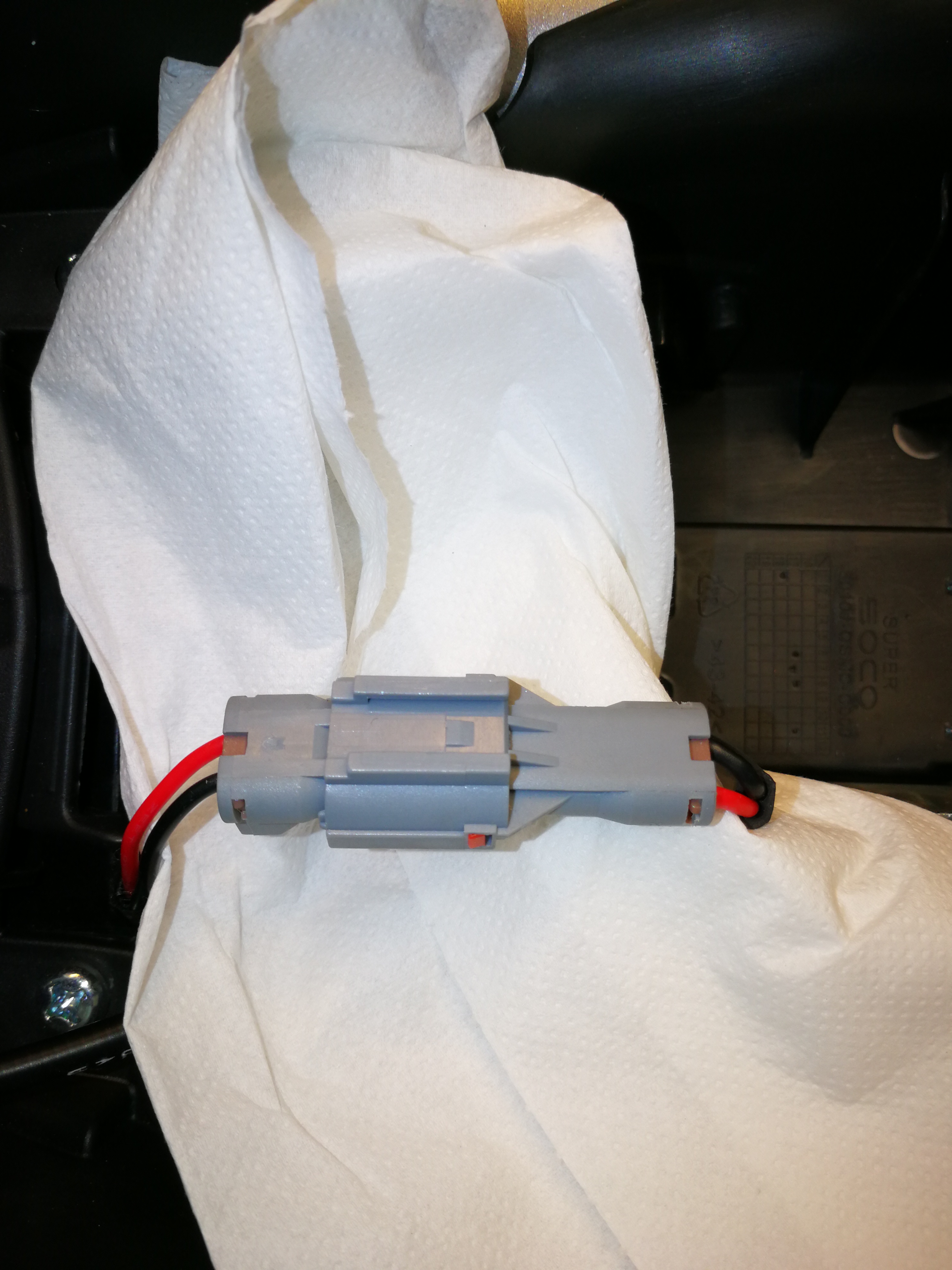

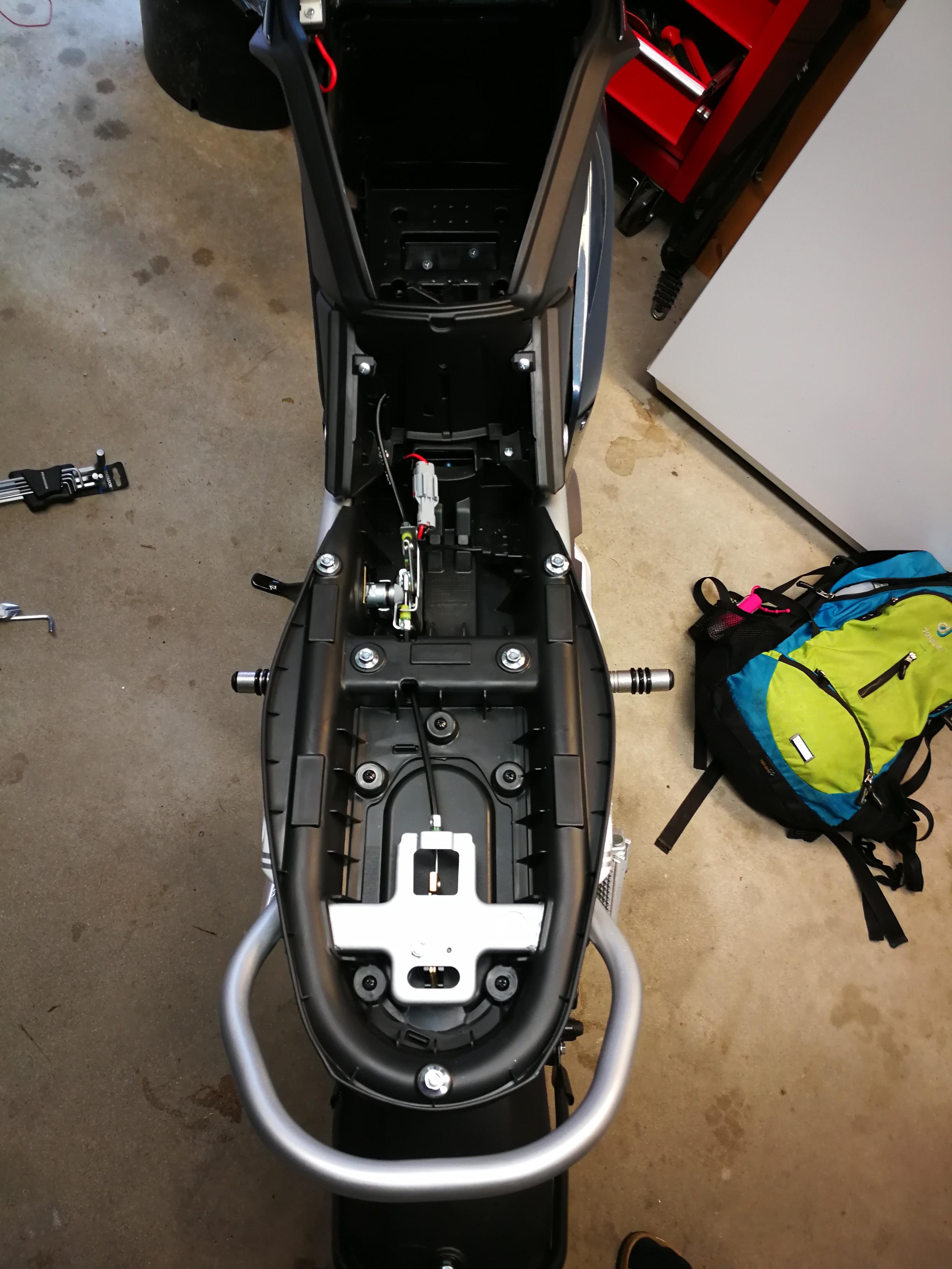

Nachdem ich selber nach dem Problem gesucht habe ist mir direkt der Falsche Stecker aufgefallen. Dort seht ihr eindeutig wie Rot in Schwarz übergeht, klar das die Soco dadurch nicht aufgeladen werden möchte. Fällt unter Garantie und ist anscheidend aktuell noch ein Einzelfall - Montags-Maschine:(
Mein Ladegerät, wenn gewünscht kann ich auch ein Video hochladen, ist durchgebrannt und wurde auch ersetzt.

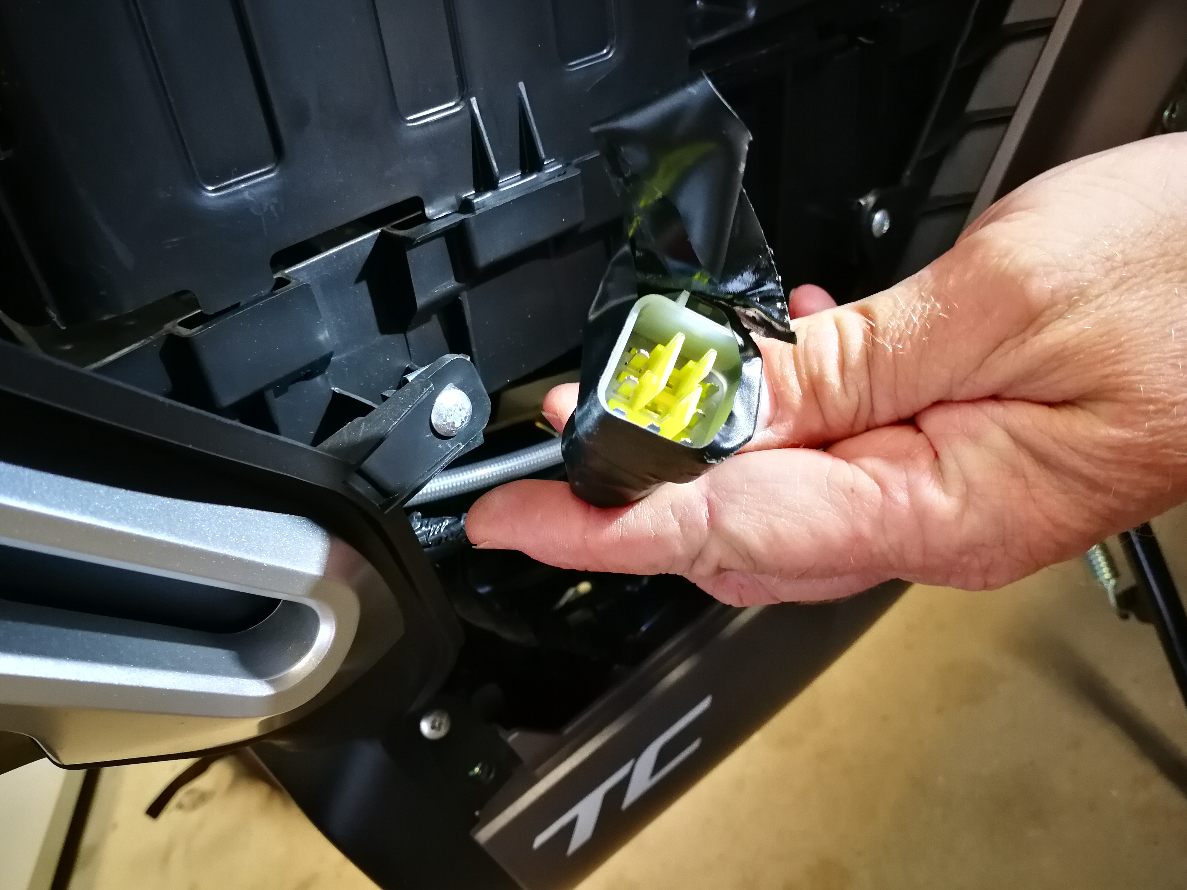

Bei der Problem-Suche ist mir noch ein loser Stecker in der Maschine aufgefallen, eventuell für einige Bastler hier interessant :)?
Entweder Kabelbaum einer anderen Maschine und ein totes Ende, oder eine Wartungsstelle - das hätte ich nun gedacht.
Bei Fragen immer gerne fragen :)
Liebe Grüße, Felix
Falsch angeschlossener Stecker
Das Problem lag direkt unter der Sitzbank
Hier der Wartungsstecker
Wartungsstecker 2
Wartungsstecker 2
Beiträge: 20424
Re: Super Soco TC - Ladegerät Problem
Der hier sogenannte Wartungsstecker sieht aus aus wie der inzwischen zum quasi-Chinastandard erhobene Hallsensorstecker zwischen Motor und Controller. Da die verbauten Hallschalter doch gern mal kauput gehen haben viele Chinesische Radnabenmotoren gleich zwei Sätze zu je 3 Hallschaltern eingebaut, so dass ein solcher Stecker herrenlos im Kabelbaum baumelt. Wenn der Stecker weiterverfolgbar sein sollte müsste er zum Motor gehen...
