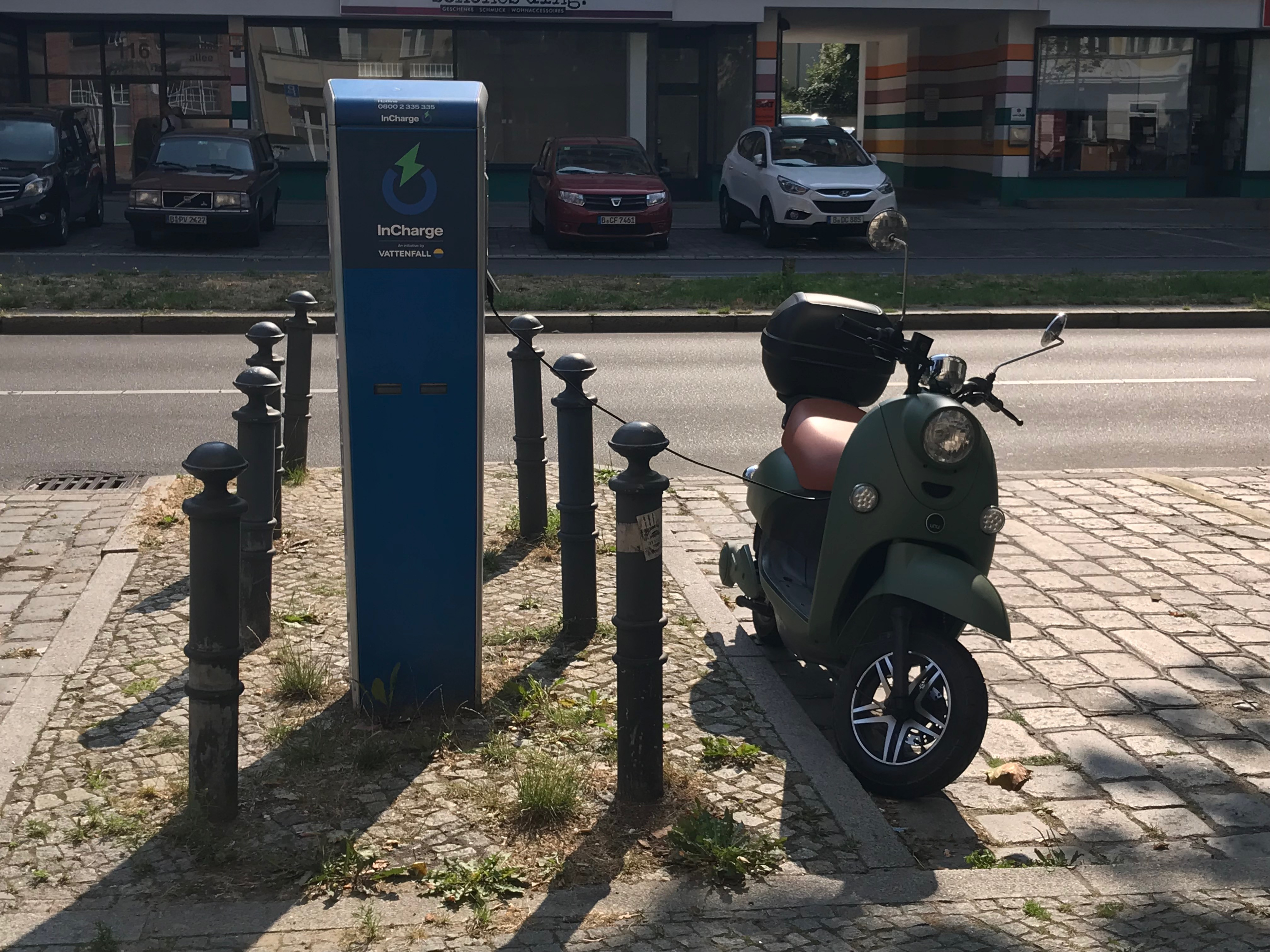

Ich würde das Nachladen unterwegs nicht pauschal als "nicht sinnvoll" bezeichnen, es kommt halt immer darauf an, was man mit der "Ladeweile" anfängt. Wie escubic schon richtig schreibt, will man bei einer Ladeleistung um die 300 W definitiv nicht daneben stehen und warten, aber es gibt ja auch Touren, bei denen man sich zwischendurch auch mal für ein paar Stunden anderweitig beschäftigt.
Mein unu an einer InCharge-Ladesäule in Berlin
Dann stellt sich allerdings noch das Problem der Konnektivität: Die wenigsten Ladesäulen bieten eine Schuko-Buchse, Adapter auf Typ-2 sind teuer und sperrig (zumindest für die Platzverhältnisse der meisten elektrisch betriebenen L1e-Fahrzeuge). In einigen Fällen kann man auf eine vorhandene Ladestruktur für E-Bikes ausweichen, häufig sogar kostenlos laden. Dieser Thread bietet, auch wenn er im unu-Forum steht, viele nützliche Informationen, die auch für die Socos gelten sollten.
