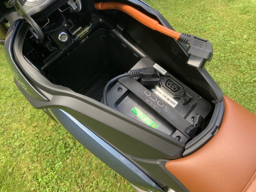

Hi,
entweder ist die Bedienungsanleitung falsch übersetzt, oder ich stehe auf dem Schlauch ...
In der Anleitung steht, dass man das Ladegerät an die externe Ladebuchse anschließen soll , anschließend den Hauptschalter auf „On“ (!!) stellen soll (warum?) und die SOKO dann lädt. Das könnte ja aber auch nur gehen, wenn man das schwarze Kabel in diesem Moment an den Akku steckt. Welche Funktion sollte jetzt aber wiederum die Hauptsicherung haben?
Davon abgesehen: dann kann ich das Ladegerät doch auch direkt an den Akku anschließen, wenn ich eh das Motor Kabel abziehen und das Ladekabel aus stecken muss. Oder gibt es noch ein zusätzliches Adapter Stück, womit das schwarze Ladekabel immer in den Kreislauf des Orangenen Hauptkabels mit eingesteckt wäre?
Was bei meiner auch komisch ist: wenn ich nach dem Steckerßwechseln die Sicherung wieder auf ON schalte, geht sofort die Alarmanlage los...

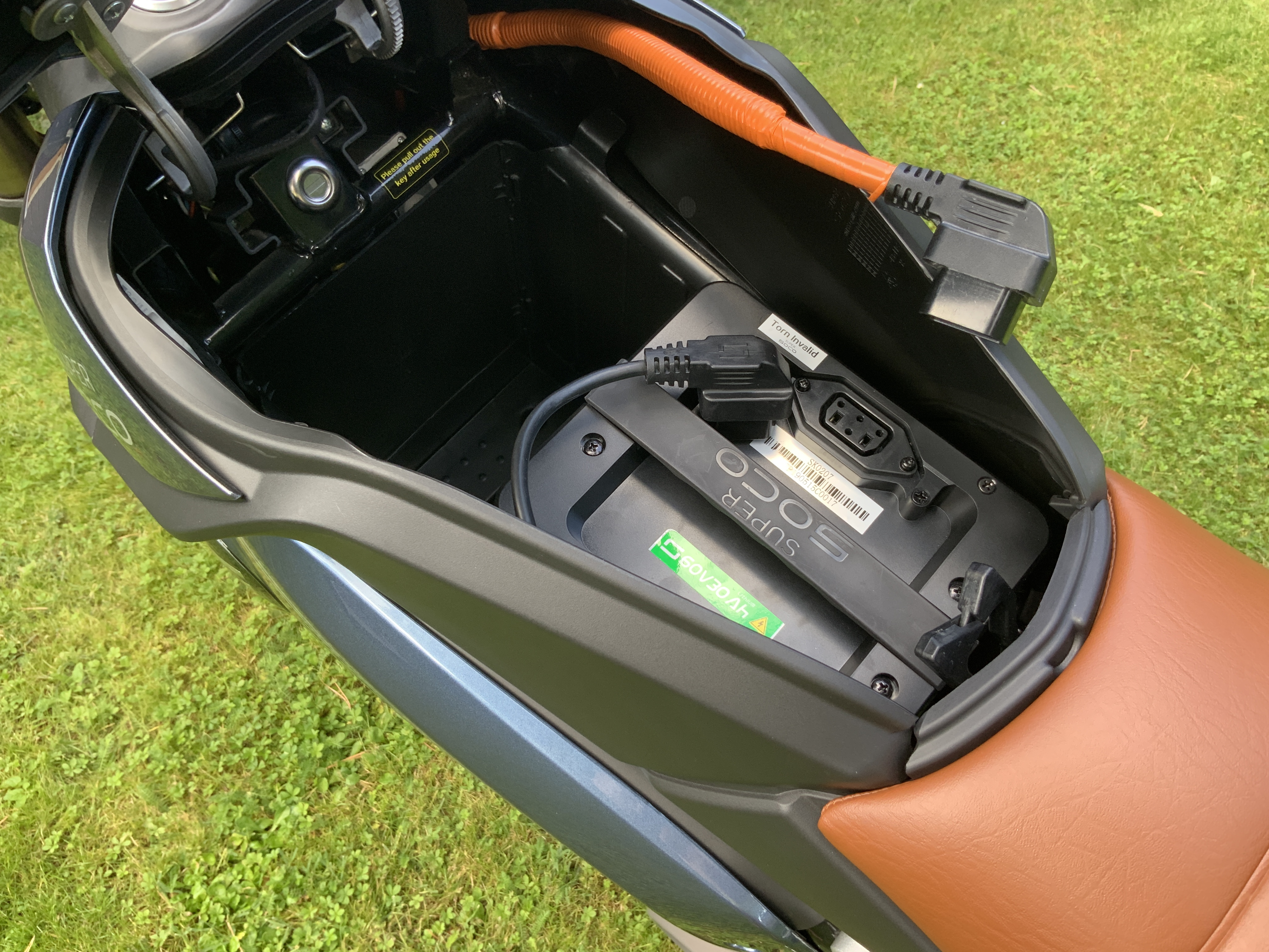

Hi Mitch,
meines Erachtens nach hat dein Händler/Verkäufer vergessen das "Transport"-Kabel zu entfernen. Wenn du die Sitzbank öffnest siehst du einen leeren Stecker. Du musst das Kabel abziehen und die externe Ladebuchse mit dem Moped verbinden. Dann macht alles andere einen Sinn.

Re: Super Soco TC extern laden !
Super, zwei Probleme auf einmal gelöst - Danke !
Wer denkt denn daran, daß dieses Ladekabel eigentlich nur für den Transport ist ...
habe genau das gleiche Problem. Könntest du deine Lösung sowie den Ladevorgang (Betätigung Trennschalter notwendig?) bitte genauer beschreiben? (Sorry, bin ein echter Laie).
Das Ladekabel (Tranport) unter der Sitzbank trennen (grauer Stecker/Buchse) dann mit der Buchse für Außen Steckdose verbinden. Das Ladekabel (Tranport) entfernen.kaiM hat geschrieben: Sa 19. Okt 2019, 18:36 Hallo zusammen,
Besten Dank
