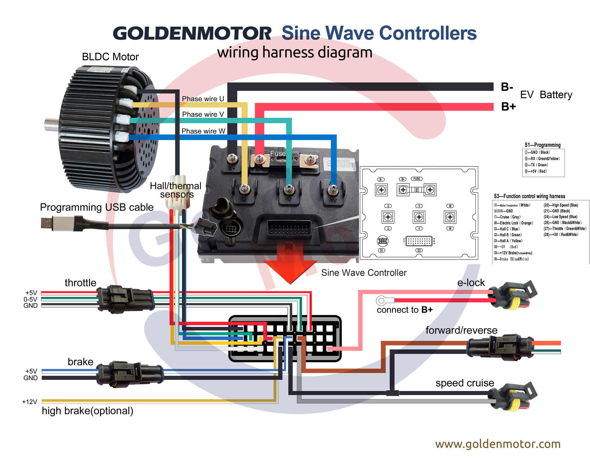

wenn da so ein Controller drin ist:
https://aac24.com/ersatzteile/ersatztei ... -2000-watt
https://ath-antriebstechnik.de/Elektro- ... r-312.html
sieht das ja so aus, als ob das gehen würde.
Die Kontrolle ob der Kabelbaum komplett gleich verkabelt ist, schadet jedoch nie.
(Ansonsten Fotos der Kabelanschlüsse posten).
Das Anschluss-Prinzip wird ähnlich wie bei diesem Controller sein:

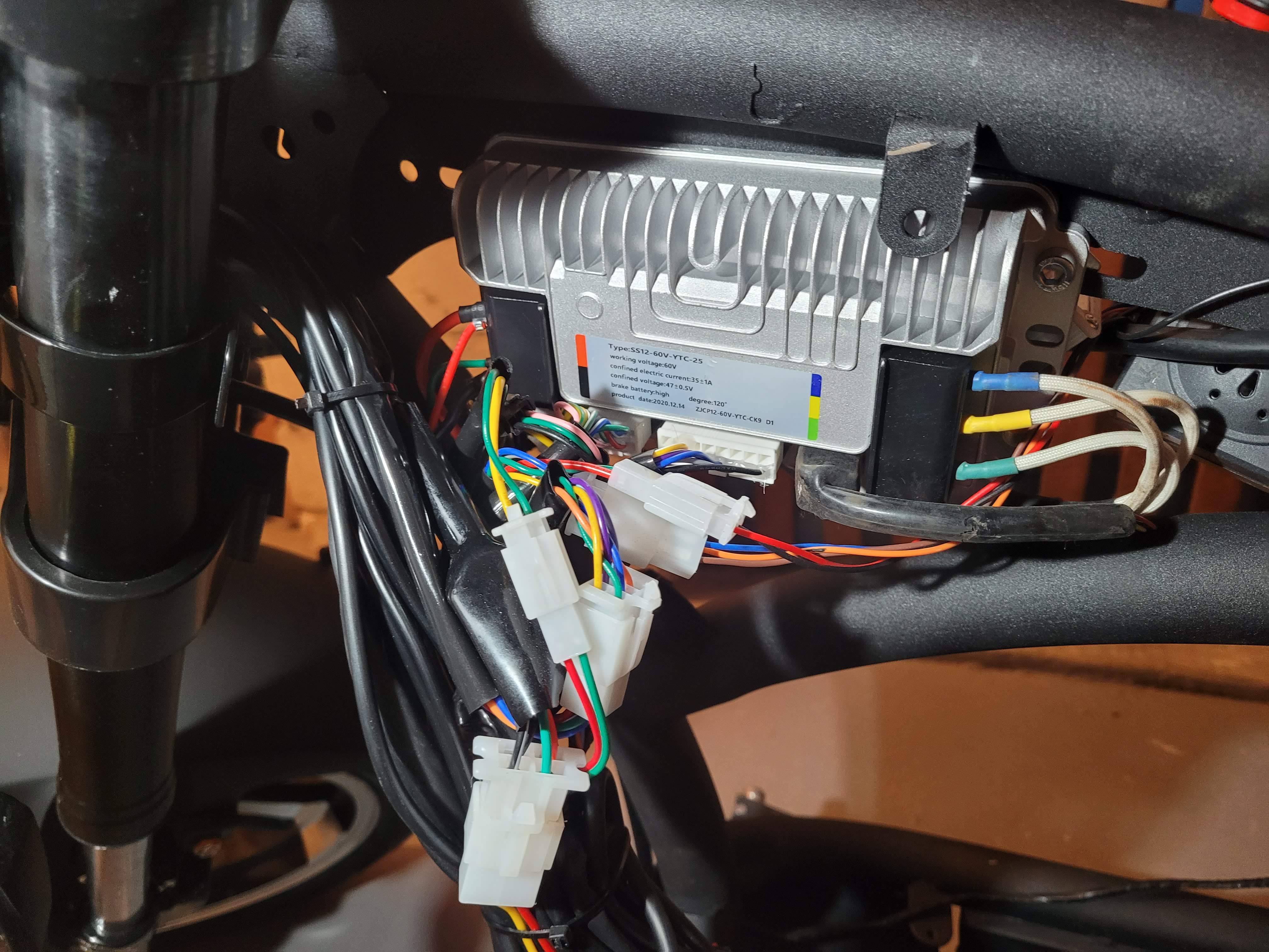

So sieht mein Controller aus. Hab mich vor dem Kauf mich informiert über die Modelle die es gibt. So ein Controller hab ich noch nicht gesehen.

Das ist ein China Standart Teil, ohne Plan, wie was darin verbunden ist, musst du alles einzeln durchmessen, oder an den Händler schreiben, der es in China herstellt, der wird es wohl nicht preisgeben
