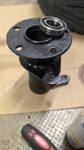

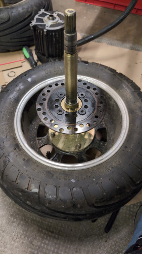

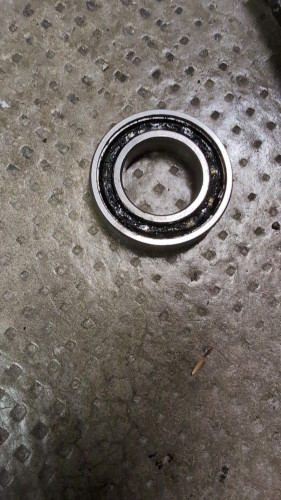

Ich denke ich habe es gefunden ist der Kugel Lager
