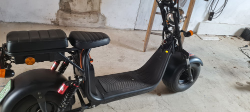

Vielleicht kann mir hier jemand einen Tipp geben, mein Roller ist nach 7 Km einfach ausgegangen, nachdem ich Gas etwas weggenommen habe.
Batterie voll, Anzeige zeigt kein Fehler an.
Kabel nachgeschaut ,ob sich was gelöst hat. Alles okay dort, aber er will nicht.
Vielleicht hat jemand mal ein Tipp für mich.
Vielen Dank und Grüße

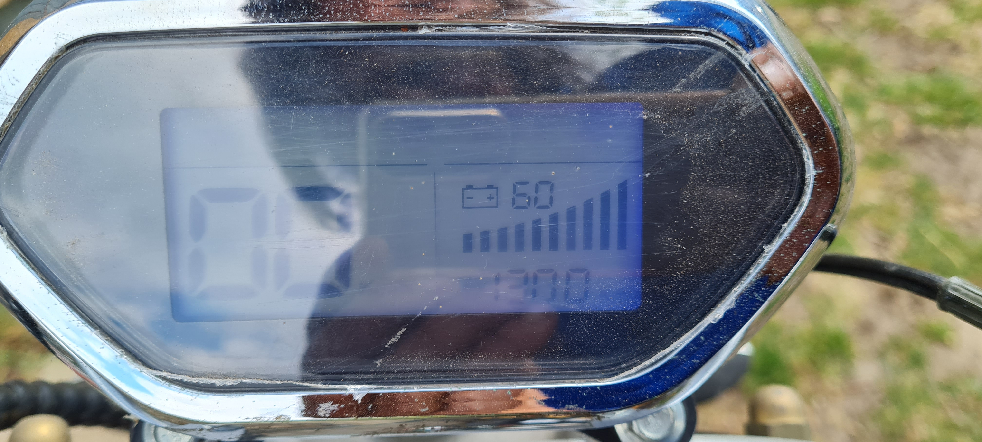

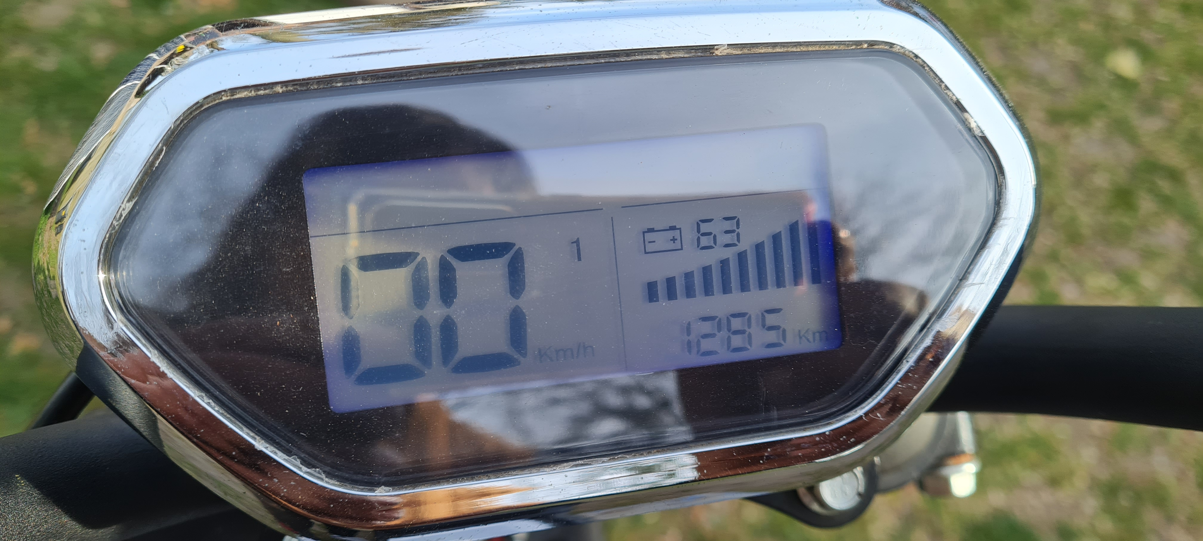

Was bedeutet die kleine 1 rechts oberhalb der Tachoanzeige 00?

Ständerschalter?
Bremslichtschalter.
Mehr fällt mir da jetzt auf die Schnelle nicht ein.
Bremslichtschalter.

Re: Citycoco
Vielen Dank für den Tipp, hab das Kabel abgezogen und dann lief er wieder.
Also schönen Dank und schönes Restwochenende

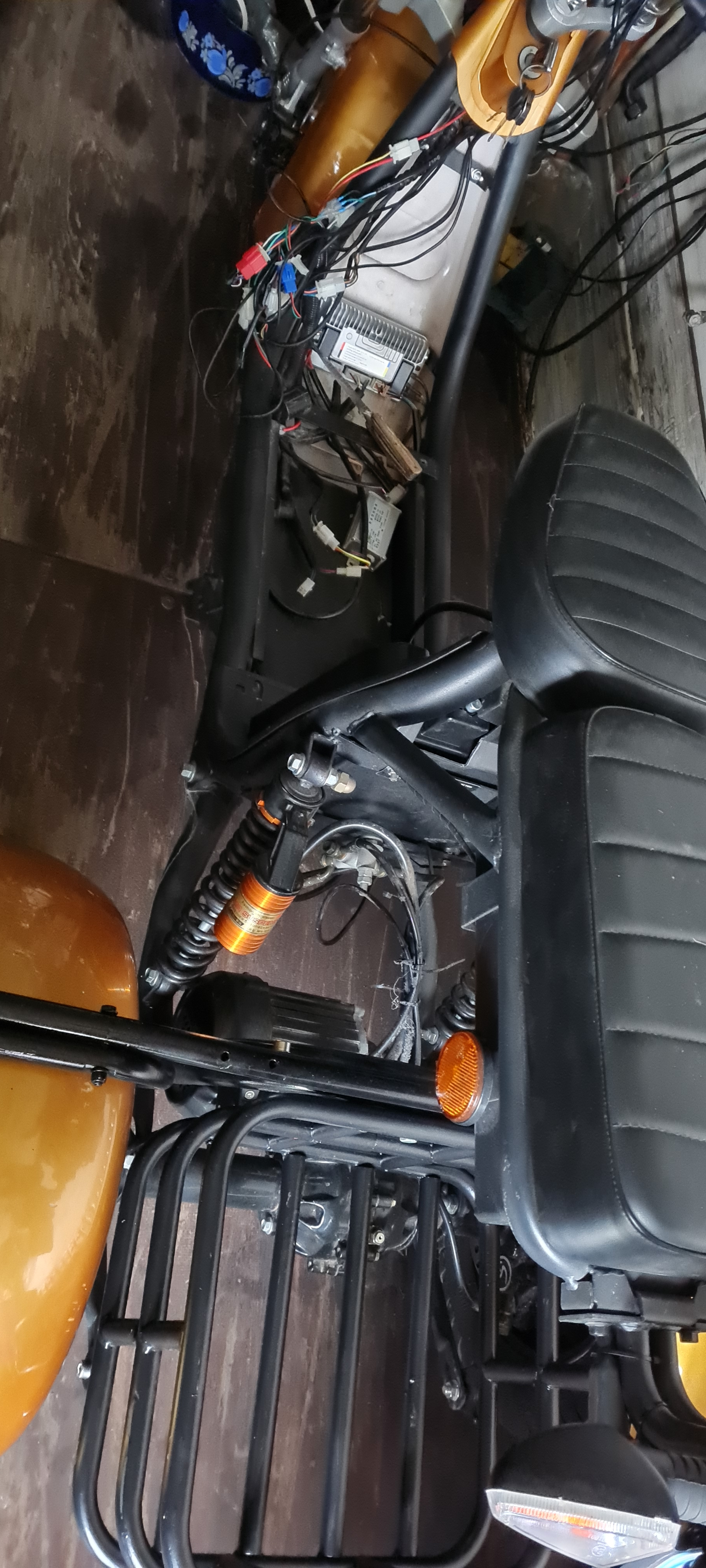

Hallo zusammen, wollte mein CP 3 Roller fertig machen, habe meinen Controller endlich bekommen, da der alte 3 Fehler angezeigt hatte.
Jetzt habe ich den neuen Controller eingebaut und jetzt sind die Fehler weg. Aber die Gänge zeigt er mir auch nicht an.
Ich verzweifel noch...
Vielleicht hat ja jemand schon ähnliches gehabt.
Schöne Ostern Euch und würde mich über ein guten Rat freuen, da ich das Schätzchen auch gern fahren möchte.
