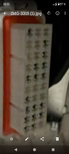

Ich hatte das sporadisch nach dem Umbau auf ein anderen Controller, da war ein Pin im Stecker nicht fest verriegelt. Den hatte ich aber selbst mit Werkzeug umgepinnt.
