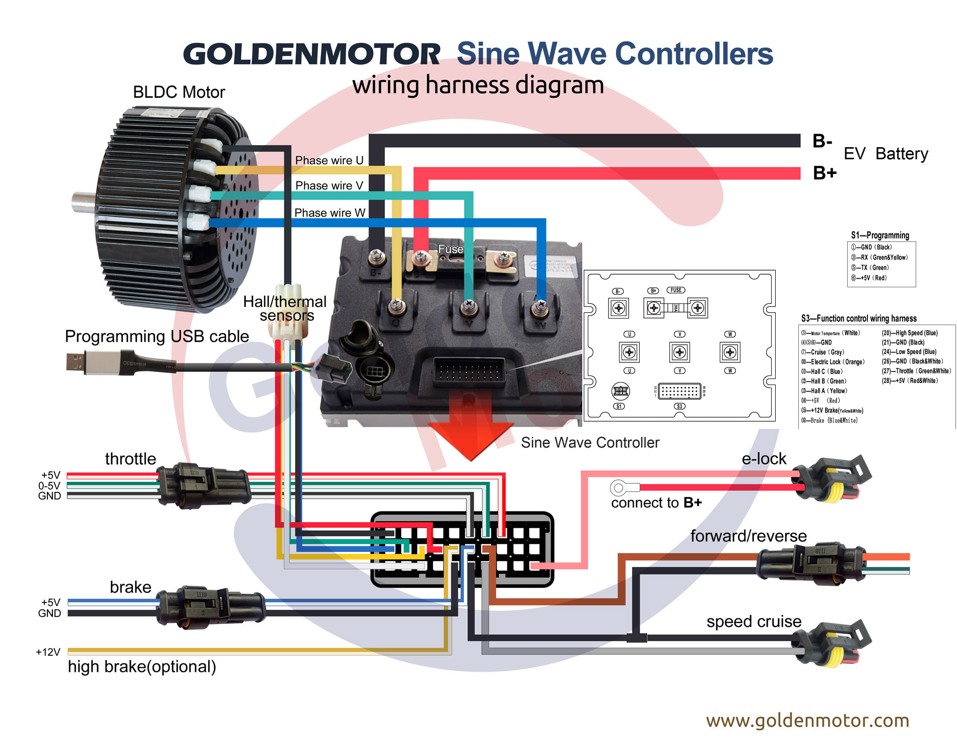

Das Anschluss-Prinzip wird ähnlich wie bei diesem Controller sein:

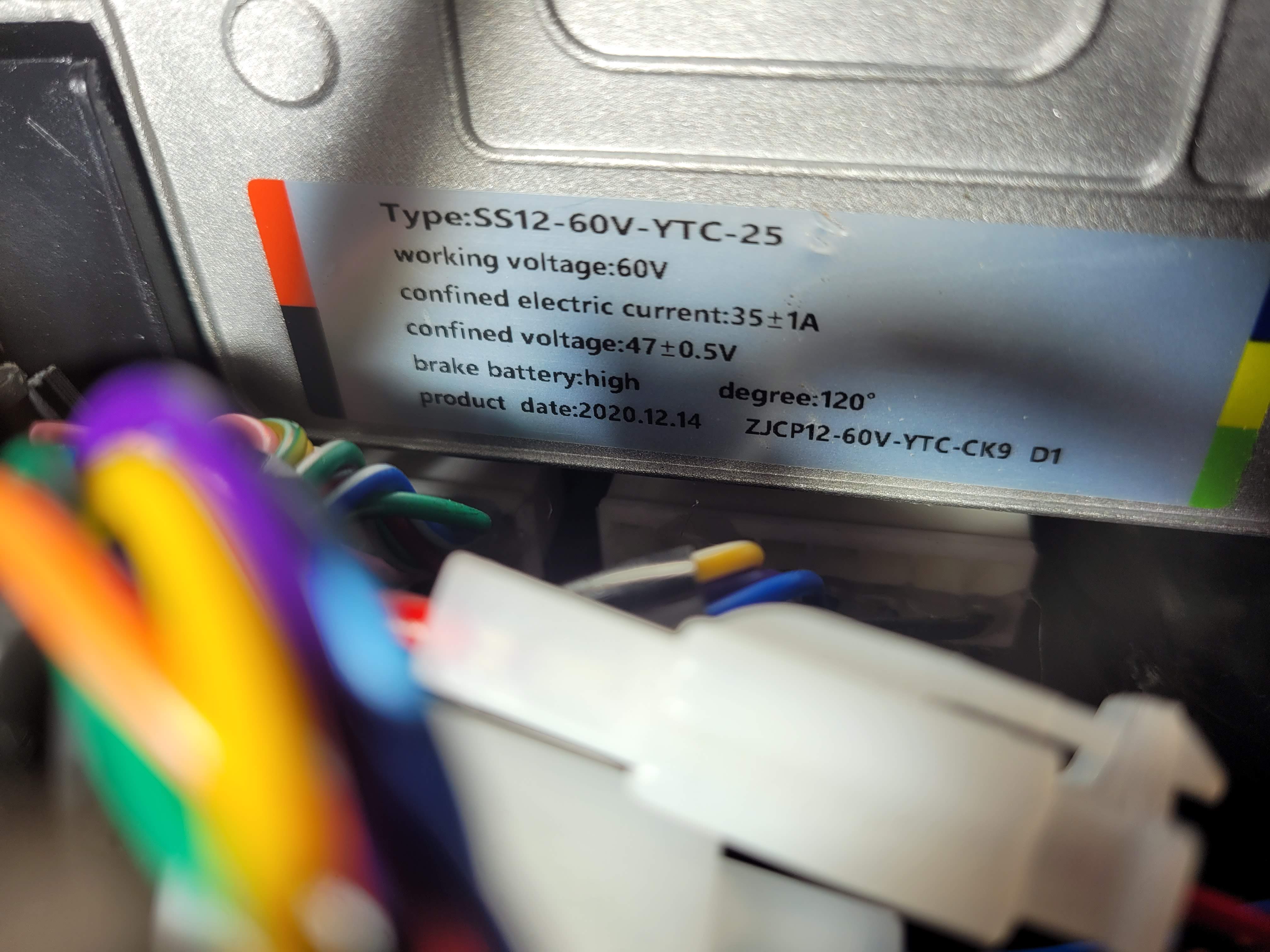

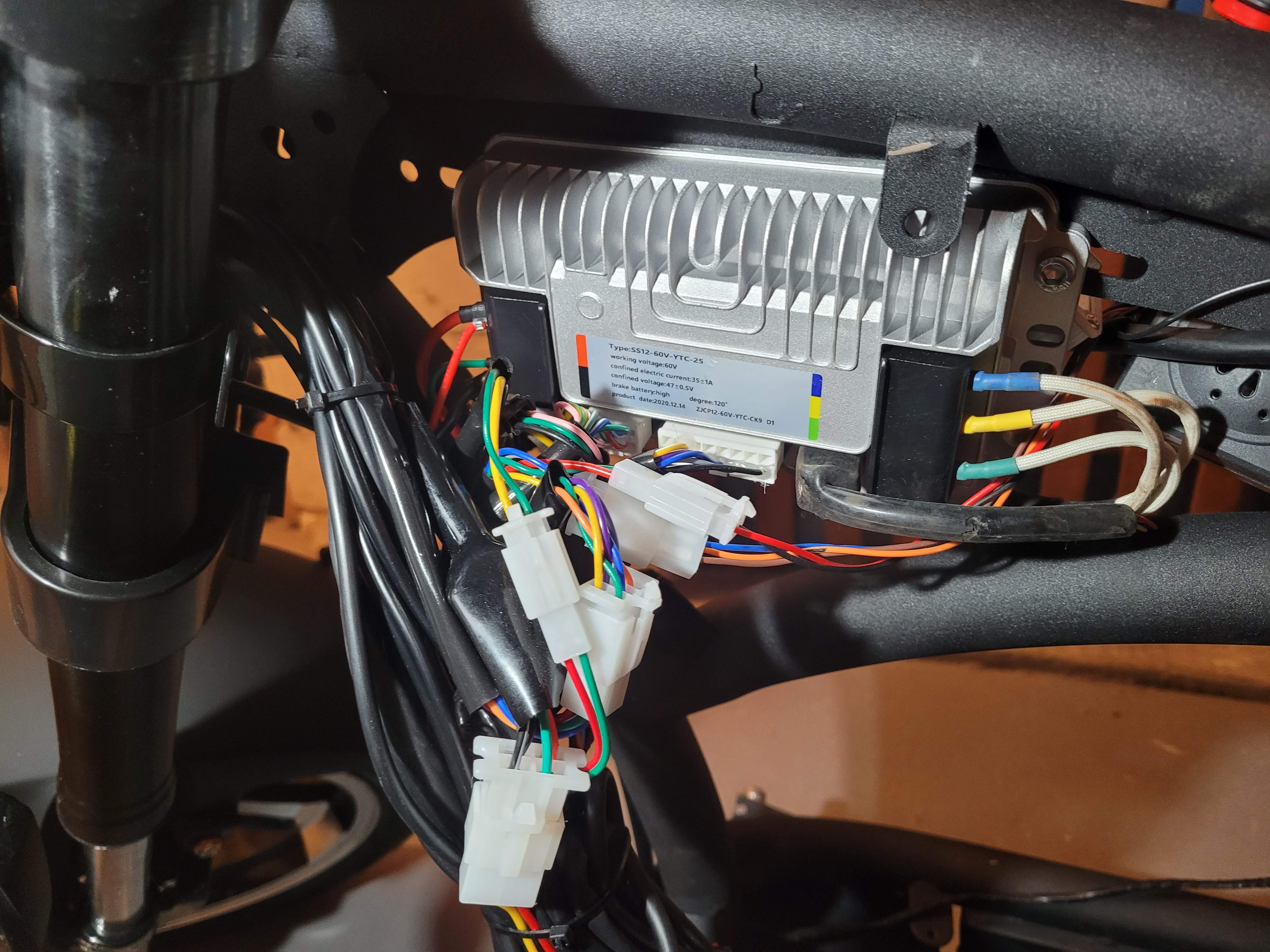

So sieht mein Controller aus. Hab mich vor dem Kauf mich informiert über die Modelle die es gibt. So ein Controller hab ich noch nicht gesehen.
Si vis pacem, parabelum!
Mach fettich..... :lol:

Das ist ein China Standart Teil, ohne Plan, wie was darin verbunden ist, musst du alles einzeln durchmessen, oder an den Händler schreiben, der es in China herstellt, der wird es wohl nicht preisgeben
