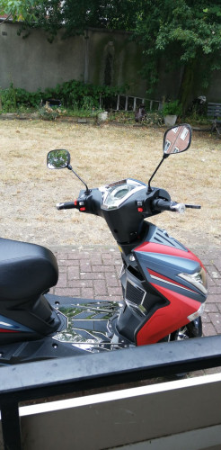

Meine Frage betrifft die Rückspiegel. Ich bin 1,89m groß und sehe absolut nichts nach hinten. Wie dreht ihr die Spiegel? Hier meine "Spiegelkonfiguration":

ich hatte das gleiche Problem.
Ich habe bei Ebay 1 neues Spiegelset gekauft, für 6,90 Eur + 2,95 Eur Porto.
Jetzt habe ich optimale Sicht nach hinten.

Hab meine Spiegel richtig eingestellt. Bin 185cm groß und hab diese mit Hilfe der Kontermutter weiter Richtung Vorderrad gestellt, somit brauche ich das Spiegelglas nicht zu weit nach oben stellen. Gruß Heinz
