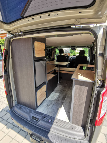

da ich gerne einen Roller in einem selbstaugebauten Campingbus transportieren möchte, wäre die maximale Breite der Verkleidung ohne Lenker interessant, da ich von der Breite etwas eingeschränkt bin.
Auf der Futura Seite wird leider nur die Lenkerbreite angegeben.
Könntet ihr mir bitte bezüglich der Maße weiterhelfen?

Re: Maximale Breite der Verkleidungsteile ohne Spiegel und Lenker
Vielen Dank für die Rückmeldung.
Das hilft mir schon weiter.
Den Lenker muss ich für den Transport nicht abschrauben.
Beim reinschieben in den Bus muss ich den Roller etwas Kippen, um mit dem Lenker am Kühlschrank vorbeizukommen.
Anschraubpunkte für eine Motorradwippe habe ich vorgesehen.
