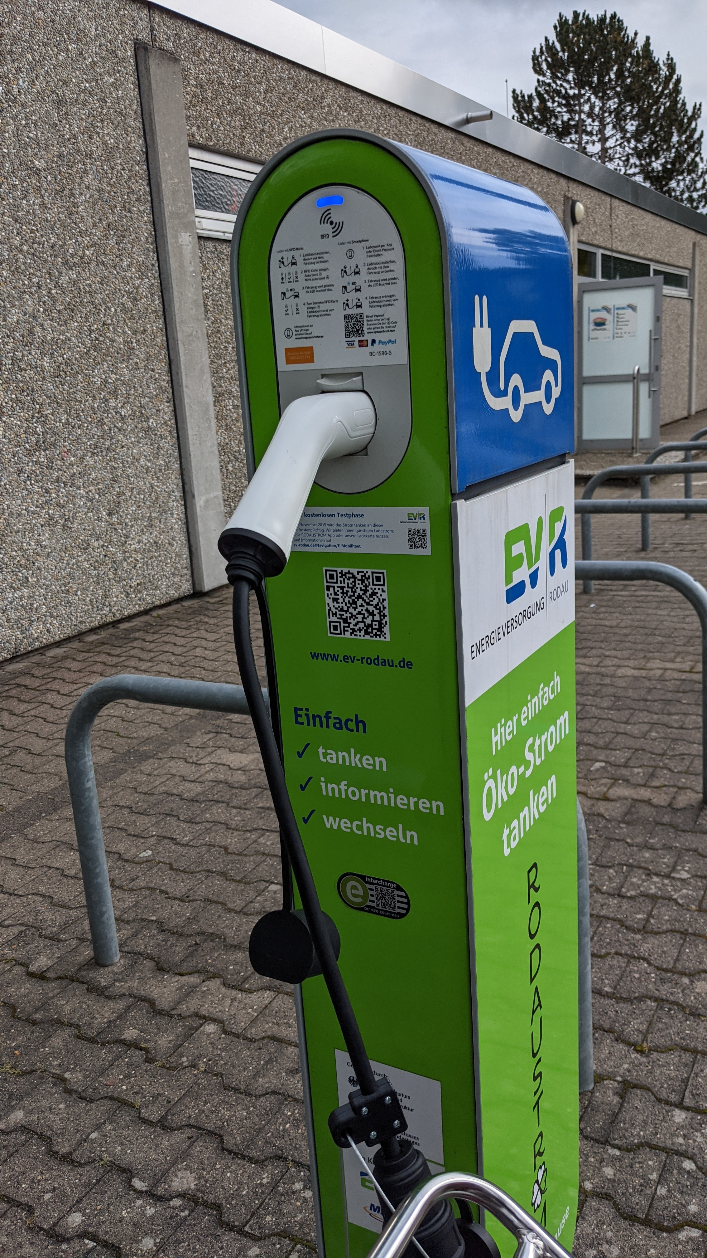

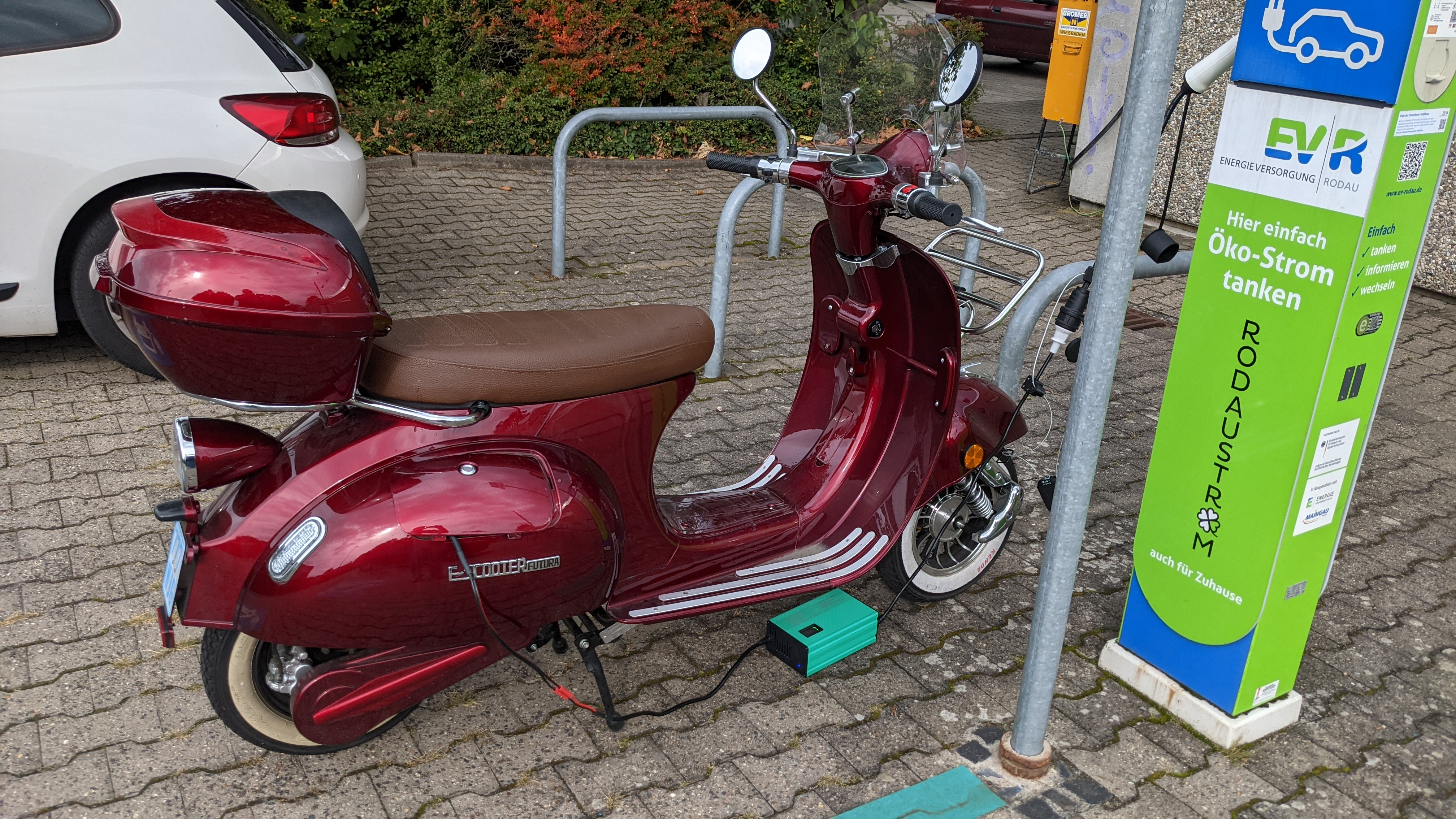

Also ich hab' mir auf AliExpress ein Typ2 zu Schuko Adapterkabel besorgt und lade sowohl hier im Ort als auch an den Ladestationen in der Tiefgarage meines Arbeitgebers, mit einer ADAC-Ladekarte.

Hi Jeff,
super Idee und ein tolles Foto
