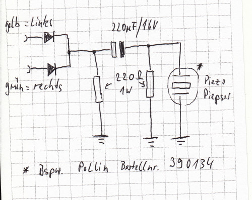

Conrad 100 Dezibel,
Pollin 90 Dezibel - stelle ich mir laut vor, oder?

Ja, das ist dann schon deutlich zu hören, und aufgrund der Frequenz womöglich höchst unangenehm fürs Menschliche Ohr...
Das ist genau der Grund, warum ich den Piezo-Beeper mit meiner kleinen Schaltung ansteuere. Damit bekommt man keinen nervenden, lauten Dauerton, sondern eine Art "Ping" (lauter Impuls, schnell abklingend) wie man es aus Film & Fernsehen von einem U-Boot Sonar her kennt...

Danke für die vielen Antworten und Ideen
jeff-jordan hat geschrieben:
Mo 7. Mär 2022, 09:52
MEroller hat geschrieben:
Mo 7. Mär 2022, 09:07
jeff-jordan
Glaube werde meinen Lötkolben was den Keller holen und deine Schaltung nachbauen
Danke für den Schaltplan
und werde berichten
Danke Jeff, ist wirklich so die einfachste Lösung.
Hab die gekauft gehabt:
https://www.amazon.de/gp/product/B07HBN ... UTF8&psc=1
Meine Grace hab ich schon nachgerüstet, die hat ein klassisches Blinkergebermodul, da war der Einbau total einfach (2-polig - direkt an das Modul dazu gelötet), bei meiner Robo S wird werd ich das Teil wohl an die Blinker direkt löten müssen.
