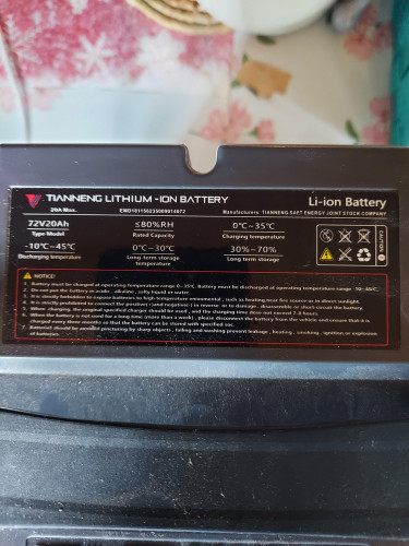

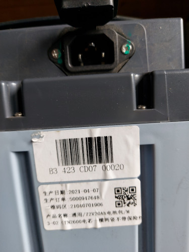

Ist das die einzige Steckverbindung an dem Falcon-Akku oder nur die für das Ladegerät?
Eine C13/C14 Steckverbindung (Kaltgerätestecker) würde hierzulande eher auf 10 Ampere Dauerstrom begrenzt (OK für ein Ladegerät, aber etwas wenig für den Fahrstrom eines Rollers mit 3.400 Watt aus 72Volt). Die Chinesen sind offenbar mutiger.
Eine Datenverbindung ist da jedenfalls kaum drin unterzubringen.

Selbe Steckanschluss brauche ich auch an der Roller.

Re: Hawk3000 Akkuerweiterung
Ein interessanter Beitrag.
Ich bin gerade selber auf der Informationssuche, um mir einen größeren Akku zu bauen.
Der selbe Kaltgerätestecker ist auch an meinem X9 als einzige Verbindung vom Akku(60V 20Ah) zum Motor vorhanden. Da sind die Chinesen experimentierfreudiger als wir.
Weil mich das auch gewundert hatte, hatte ich beim Futura-Service nachgefragt und die Antwort erhalten, dass die im Falcon verbauten Stecker mehr vertragen, als C13/C14, obwohl sie genau so aussehen. Bis jetzt hat noch nichts geschmort.didithekid hat geschrieben: ↑Mo 22. Nov 2021, 22:34Eine C13/C14 Steckverbindung (Kaltgerätestecker) würde hierzulande eher auf 10 Ampere Dauerstrom begrenzt (OK für ein Ladegerät, aber etwas wenig für den Fahrstrom eines Rollers mit 3.400 Watt aus 72Volt).
