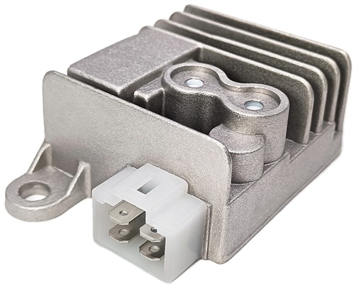

das Teil im Video Innen Links (Rechts ist wohl das Anti Theft-Modul)
Hier mal ein Beispielbild wie die (wasserdichten) 12Volt-Wandler in den aktuelle Modellen in Etwa aussehen: (sieht im ROBO leicht anders aus)
Jeder Hersteller hat aber ggf. seine eigene Art der Verkabelung.
VG
