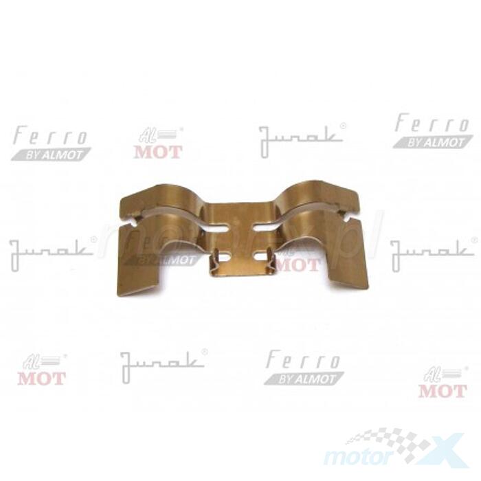

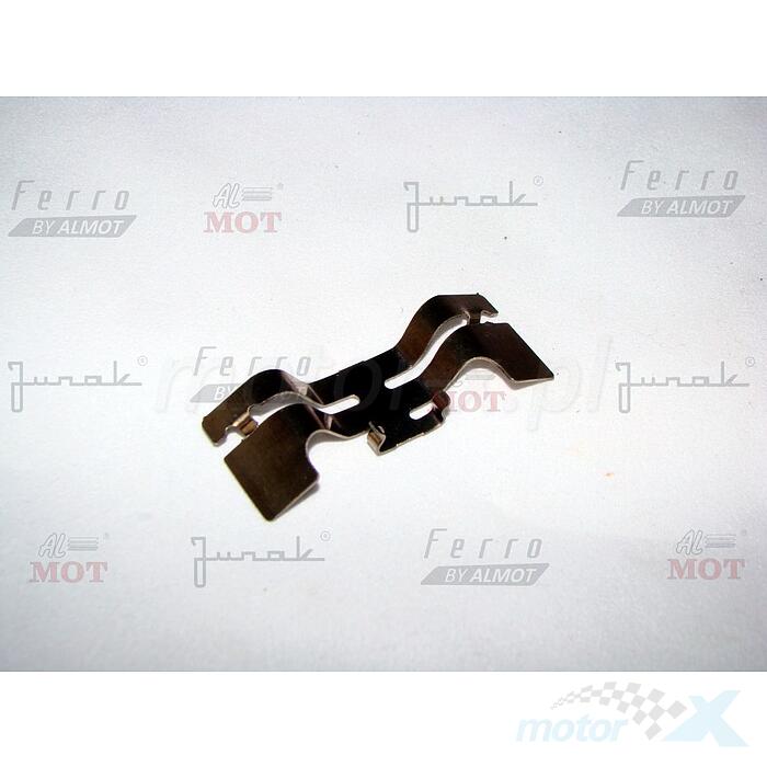

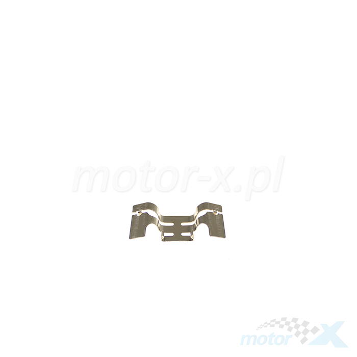

- Beiträge: 6953
Re: Futura Classico / Bremssattel Hinten locker?
Eine Möglichkeit wäre, dass die Belag-Feder gebrochen/verbogen ist (kann auch bei falscher Montage direkt im Werk passieren) , die die Bremsbeläge in Ruhe-Position andrücken soll und das diese nun hin und her an die Belagsicherungsstifte schlagen können. Zur Kontrolle müsste der Bremsattel abgenommen die Beläge rausgenommen werden.
Das Federblech sieht etwa so aus:
Es gibt aber verschiedene Typen von der Klemmaufnahme her (auch wenn es auf den ersten Blick gleich zu sein scheint):
