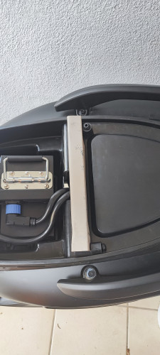

Das Problem mit der Gasannahme hatte ich auch. Dazu kam dann noch dass der Roller nur noch ca. 45 km/h fuhr. Ich konnte es eingrenzen und schlussendlich beheben.Udo hat geschrieben: ↑Mi 31. Mai 2023, 13:06IMG_20230603_141603.jpgJa ich habe meine getestet nach meiner fahrweise ca 100 km Reichweite. Fahre ja auch ziemlich flott

Bei mir lag es daran, dass durch Erschütterungen oder mein Gewicht auf dem Sitzt Druck auf die beiden Sicherungen übertragen wurde. Diese sorgen dann (warum auch immer) dafür dass der Roller nur noch auf einem Akku läuft. Geht man vom Gas und gibt erneut Gas, läuft er wieder auf beiden Akkus mit voller Geschwindigkeit.
Im Stand auf den Hauptständer gestellt konnte ich ein ähnliches Phänomen hervorrufen. Wenn ich Gas gebe beschleunigt das Hinterrad auf 90 km/h. Drücke ich auf die Sicherungen, geht die Geschwindigkeit auf 83 zurück.
Lösung: Ich habe ein stabiles Edelstahl Blech zu einem. U geformt und über die Sicherungen gelegt. Seit dem habe ich keine Probleme mehr.
Vielleicht hilft es ja.

Hatte wochenlang das gleiche Problem, mal 45km/h mal 85km/h, während der Fahrt Zündung aus und schon läuft er wieder normal. Das nächste Mal den Sitz entlastet und er läuft wieder, dann auf den Sitz gesetzt und vorbei wars mit der Herrlichkeit. Unzählige Probefahrten, die meisten auf dem Hauptständer. Dann folgendes probiert, habe den Behälter für die Akkus zum Steuergerät hin im Bereich des Kabeldudrchbruchs vergrößert, so dass zumindest das Problem, Sitz drückt auf Batteriekabel erst einmal ausgeschlossen wurde.Dann Probefahrt und wieder mal 45km/h mal 85km/h. Danach habe ich die Abdeckung unter dem Sitz wo sich die Sicherungsautomaten und die gesamte Elektrik befinden mit einem Multifunktionswerkzeug komplett ausgeschnitten und alle Steckverbindu gen noch zusätzlich mit Kabelbindern fixiert. Ergebnis: 1700 Km Vollgas fast alle mit Sozia bisher ohne Probleme.

Wenn es hauptsächlich mit Sozius quietscht, dann prüfe die Aufhängungen vom Boden des Akkukastens. Die hinteren beiden senkrechten Streben sind bei meinem Angry Falcon nicht zentriert, sondern nach links verschoben. Sacken die Stoßdämpfer nun tiefer ein, reibt die linke Strebe an der Schwinge. War deutlich zu erkennen an dem blanken Eisen an der Stelle, wo die Reibung erfolgt.
Ich habe dann die Strebe etwas nach innen gebogen und zusätzlich dort Haftfett aufgetragen. Seitdem ist das Quietschen beim Soziusfahren weg.
Und zum 45er Problem hatte mein Händler auch den Sitzunterseite abgefräst und das Loch mit der Kabelführung vergrößert. Leider haben wir hier zwei AF Erfahrungs-Threads und in dem wurde das auch beschrieben.

Hier ist ein Teil des 45er-Problems im anderen Thread: viewtopic.php?p=299913#p299913
Die Sitzschale drückt hinten mit dem steg (2. Foto) auf die Schalter, das kann sie auslösen.
Wegfräsen hilft.
Hier auch noch mal im Detailbild: viewtopic.php?p=304625#p304625
Die neue Sitzschale hat bereits einen breiteren Ausschnitt (wenn deine auch vorne gerissen ist wie hier zu sehen: viewtopic.php?p=301154#p301154).
Ich habe bei mir den Ausschnitt noch mehr erweitert, jetzt drückt da nichts mehr auf die Kabel. Fahre seitdem >1000km ohne das Problem, dass der Roller nur noch 45 fährt.

Das Thema mit den 45km/h ist nicht mehr aufgetreten seit ich den Deckel unter der sich die Elektrik befindet ausgeschnitten habe. Habe mittlerweile schon 2100 km auf dem Tacho.
