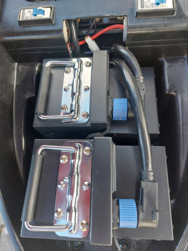

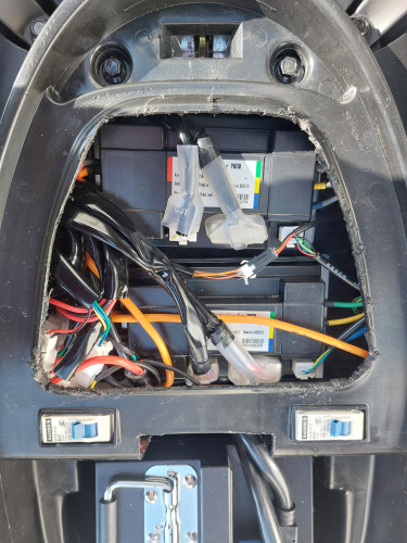

Schau dir mal meine Bilder an, hatte dieses Frühjahr das selbe Problem (habe das hier im Forum ausführlich beschrieben). Habe wie im Bild die Abdeckung unterm Sitz ausgeschnitten und zusätzlich den Durchgang zum Batteriefach ausgefräst, so dass das Batteriekabel gerade zur Batterie läuft. Das größte Problem war, dass immer bei Belastung des Sitzes Druck auf die Batteriekabel und die restl. Kabel gekommen ist. Seit dieser Aktion bin ich mit Sozius diesen Sommer über 4000km ohne Probleme gefahren. Da aber, wie ich schon mal geschrieben habe, das Scharnier der Sitzbank gerissen ist, musste ich den Batteriebehälter vor kurzem austauschen. Dachte ich setze den Roller wieder in den Ausliefermodus und belasse es ohne Ausfräsen der Teile, Ergebnis: der Roller fing wieder an zu streiken, mal 45km/h mal 80km/h. Habe dann wieder ausgefräst und es passt wieder.
Wie gesagt, meine Erfahrung, muss nicht bei allen funktionieren.
Viele Grüße,
Dieter
Viele Grüße,
Dieter

Ich werde das auch mal machen. Hast du kein Bedenken beim ausschneiden des Plastiks über den Steuergeräten dass dort Wasser hinkommt und nen Kurzschluss verursacht ?

Das mit dem Wassereinbruch in dem Bereich der Steuergeräte habe ich bei mittlerweile 4500 zurückgelegten km ausgiebig getestet. Bisher kein bißchen Feuchtigkeit trotz strömenden Regen. das Wasser müsste ja von oben auf die Steuergeräte kommen was aber durch den Sitz geschützt ist. Wie gesagt, bisher kein Problem und alles auch trotz längeren Regenfahrten trocken.
Viele Grüße,
Dieter
Viele Grüße,
Dieter

Hier liegen zwei Probleme vor.
1. Die Sitzbank drückt auf eine Sicherung und der Roller läuft nur auf einem Akku und dadurch mit max. 45 km/h. Die Lösung mit Wegschneiden/Fräsen von Sitzstrebe und Abdeckung wurde hier schon beschrieben
2. Der Roller fährt aus dem Stand nicht los. Man kann an dem Gasgriff drehen wie man will, der Roller bleibt stehen. Nur wenn der Roller leicht vor oder zurückgeschoben wird, nimmt er das Gas an und fährt los. Mein Händler hat alles mögliche durchgetestet und letztlich wurden in Absprache mit Futura die beiden Controller ausgetauscht. Danach fuhr der Roller wieder normal an. Allerdings erscheint mir der Roller jetzt etwas langsamer zu fahren. Auch klappt das einfache Umschalten der Fahrstufen von 1-3 nicht mehr. Der Schalter fungiert nur noch als Taster und um von 1 auf 3 umzuschalten, muss ich 2x quasi 2-1-2 schalten.
In Summe würde ich fast sagen, dass es mit dem Anschieben noch besser war, als mit den neuen Controllern. Die Frage ist allerdings, ab die alten Controller noch ne weitere Macke haben oder das Anschieben noch stärker notwendig wird. Von daher musst du selbst entscheiden, ob du die Controller tauschen willst. Ich habe für die ganze Aktion nichts gezahlt, da es im Rahmen der Garantie lief.
