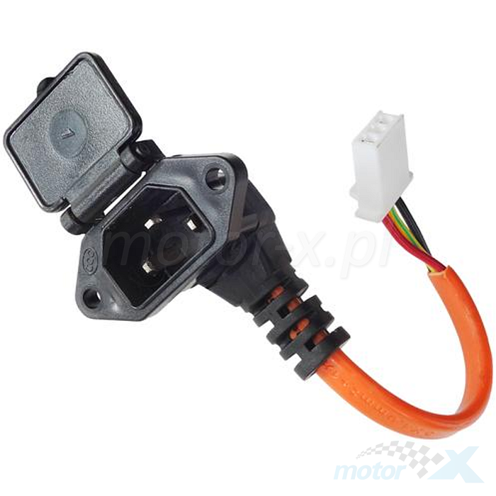

da musst Du wohl bei Aliexpress in China suchen.
Hier finde ich nur Ladebuchsen, die mit dünnem Kabelquerschnitt verbunden sind:
https://www.motor-x.de/gniazdo-adowania ... -20,p.html
Das sieht jedenfalls nicht nach einer Lösung für >20 Ampère aus.
Ob die Chinesen hier übertreiben, wenn da 30A steht? Da ist der mittelpin dünn. Passt vielleicht:

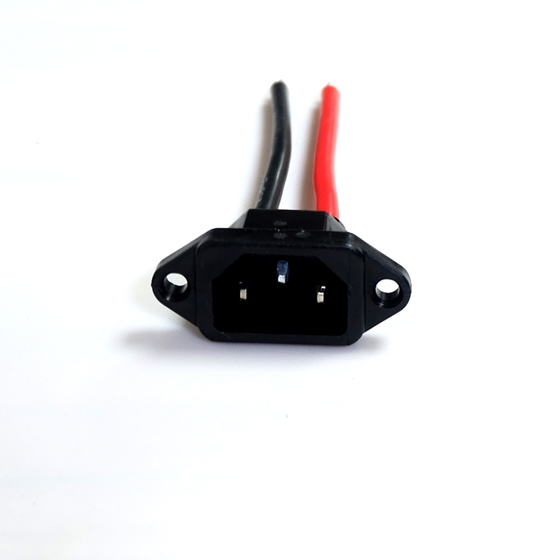

der untere "könnte" passen...
der leitungsquerschnitt macht mir sorgen, auch das es schon vorgefertigt ist. mir wäre eine lötversion lieber.
die frage ist, würde nicht ein normaler kaltgeräte einbaubuchse gehen, die gehen ja bis 70 grad an der stelle, müßte eigentlich gehen?
auch gebraucht, von einem allten akku, wäre mir recht.

falls es diese Steckdose ist, nennt die sich offenbar AC-04B:
Da mal wohl häufig auswechseln muss, hier mit weiterem Steckverbinder innerhalb des Akkus:
https://de.aliexpress.com/item/10050060 ... ry_from%3A
In dem Shop gibt es auch Anschluss-Kabel in 6mm² :
Auch in C13/C14:
https://de.aliexpress.com/item/10050060 ... pt=glo2deu
Trozdem hätte ich mehr Vertrauen in so eine Verbindung mit Berührungsschutz:
https://de.aliexpress.com/item/10050063 ... pt=glo2deu
