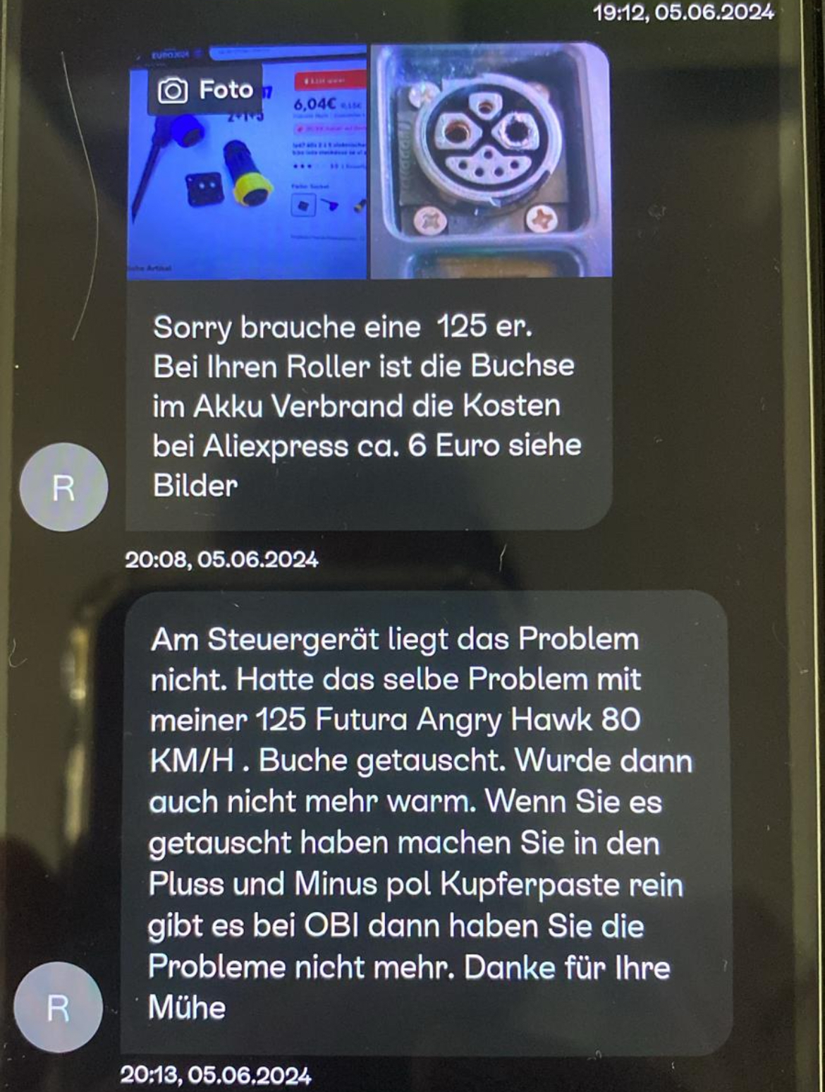

vermutlich ist bei meinem Futura „Hawk 2.0“ tatsächlich (zusätzlich) die Buchse am Akku defekt.
Gibt es hier irgendwelche Erfahrungen mit dem Thema Akku-Reparatur? Hab über „Kleinanzeigen“ (siehe Foto) nun gehört man könne die Buchse am Akku einfach nachbestellen und einbauen.
Allerdings hieß es bei der Anfrage bei einem „Akku Fach Unternehmen“, ob der Akku überhaupt repariert werden könne, nein.
Und selbst am Akku rumbasteln kann ja sehr gefährlich ⚠️ sein.
Habt ihr Erfahrungen dazu? Hinweise, Tipps…?
Bin mittlerweile so verzweifelt 😩
Vielen Dank für jede Hilfe.

die meisten bestellen sich Ersatz für die Buchse in China:
https://de.aliexpress.com/item/10050067 ... Redirect=y
Nicht Wenige hier im Forum haben dann auch die Arbeit am Akku zum Austausch der Buchse überlebt. Wer einen Herzschrittmacher im Körper hat, sollte allerdings die Finger aus dem Akku lassen, oder (wie die Fachleute auch) Handschuhe tragen. Spannung bis 84 Volt ist die eine Sache, möglicher hoher Strom die Andere.
Beim Hantieren mit dem Lötkolben am offenen Akku besteht ein gewisses Risiko für Kurzschlüsse mit Lichtbögen.
Sorgfälites und besonnennes Handeln ist da Pflicht.
Normale Erkenntnis beim Löten: Zinn schmilz zu Tropfen auf der 260°C heißen Lötspitze aus Kupfer.
Kommt es dabei ungewollt zum Lichtbogen, kommt es zusätlich zur erhellenden Erkenntnis: In der Lötspitze entstehen Löcher, wenn aus ihr das Kupfer im >2.600°C heißen Lichtbogen verdampft.
Es kann also nicht schaden, wenn die Arbeit von Jemandem gemacht wird, der weiß was er gerade tut.
Firmen, die E-Bike-Akkus reparieren, haben oft nur eine Versicherung und Ausbildung für Arbeit mit Spannungen bis 48 Volt.
Die sind dann gezwungen einen 72 V Volt-Akku abzulehnen.
