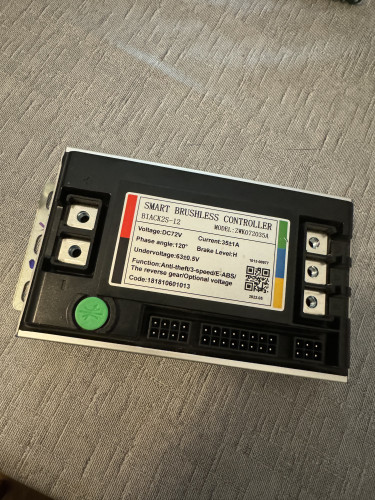

Der Controller kam grad an, sieht ein bisschen mitgenommen aus, wahrscheinlich gebraucht oder so, sind solche Controller empfindlich? Hat an der einen Seite ne Delle als wäre er runter gefallen o.ä.
Sieht komplett anders aus als in dem Video, mal schauen ob und wie man den jetzt einbaut/passt.

Einbau war einfach und selbsterklärend, Tacho Problem allerdings anders schlimm jetzt.
Nun zeigt er 60km/h schon bei 20/25kmh (gefühlt) an.
Muss ich sonst noch etwas machen, irgendwas resetten oder ähnliches?
Steuergerät sieht auch komplett anders aus als das alte, das war komplett schwarz und weitaus flacher.
Edit:
Laut gps fährt er nun 45km/h, zeigt jedoch 60kmh bereits ab etwa 25kmh an. Kilometerzähler dementsprechend auch komplett daneben, genau wie der gesamte Kilometerstand.
Kann ich das selber einstellen irgendwie? Oder muss nun auch ein neuer Tacho her? Unnötig den Kilometerstand hochrocken muss ja nicht rein und außerdem zeigt er immernoch viel zu viel an.

Sieht genauso aus und das war auch die Lösung soweit, danke dir! Er zeigt nun im leerlauf 50 km/h an, mit mir drauf bei vollgas im 3. gang zeigt er 45/46 nun an, genau wie das gps.uvos hat geschrieben: ↑Do 29. Aug 2024, 12:06also mein falcon wurde mit relativ genauem tacho ausgeliefert (ging so 4kmh vor also wie ein auto tacho auch)
Mein tacho kann aber auch nur bis 53KmH anzeigen, mehr geht uberhaubt nicht. komisch das deiner 60KmH anzeigt.
Du kanst mal schauen ob die platine von dem display so ausieht wie meine:
viewtopic.php?f=66&t=40380
wenn ja must du nur an dem oben genanten poti drehen um die geschwindigkeit einzustellen.
Das steuer geraet ist ubrings kaum verantwortlich fur die geschwindigkeits anzeige. Diese wird an einem ausgang des steuergeraets per mehr oder weniger frei interpretierbare analog spannung ausgegeben.
Das dein falcon nur 40 fahrt ist aber etwas seltzam und dafur ist das steuergeraet schon verandwortlich. meine fahrt so (echte) 49 KmH bei 100% 45 KmH bei 50% und 40 KmH bei 30% akku.
Er ist mit der Akkuladung aktuell maximal 15 kilometer gefahren, eigtl WEIT bevor irgendwas gedrosselt wird. 48 wurden leider nicht erreicht, vielleicht komplett voll für die ersten paar Kilometer, mal schauen.
Was ich positiv anmerken kann, ist die Verkleidung. Bei anderen China rollern hat man die Front, nachdem man sie abgenommen hat NIE wieder so gut zusammengesetzt bekommen, das war hier garkein Problem, alles sitzt wieder dort wo es sitzen muss, das finde ich super. Jetzt nur hoffen, dass das Steuergerät eine Weile macht.
Zu dem zugeschickten Steuergerät kann ich als Laie natürlich nichts sagen, auch nicht, ob es wirklich nötig war noch am Tacho zu drehen - ob das Gerät komplett mit dem Roller zusammenpasst (Komplett andere Dimensionen, farbe etc als das alte) kann ich auch nicht sagen, das kann ich nur testen über die Zeit. Bis dahin ist erstmal alles in Ordnung. Sind diese Steuergeräte denn im allgemein bekannt dafür, ärger zu machen? Oder sind das sowas wie Uhrwerke die einfach endlos laufen?
