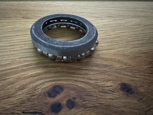

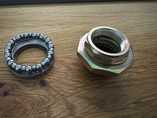

hat schon jemand mal ein neues Lenkkopflager beim Robo-S eingebaut?
Habe dieses bei Elektro-Roller Futura bestellt und bekam ein unvollständiges nicht passendes zugeschickt, das ganze 2x.
Der obere Teil passt, aber unten passt das Kugellager nicht in die Schale, weil Schale zu klein. Außerdem fehlt der Teller für den unteren Teil. Hier wurde mir gesagt, dass es den nur mit der Gabel gäbe. Das habe ich noch nie gehört, dass ein LKL nicht komplett geliefert werden kann.
Hat noch jemand Erfahrung damit?

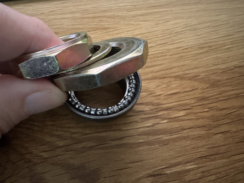

Anbei ein paar Bilder, wie gesagt, der obere Teil sollte passen. Unten nur 2 Teile, die nicht ineinander passen.

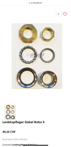

Man findet da schon was, z.B. Bei e-Drive24. Dort sieht man sogar, dass die Schiene für das untere Lager größer ist als das was Futura da jedes Mal mitsenden.
Versteh nicht, warum das der Hauptimporteur nicht auf die Kette kriegt.
