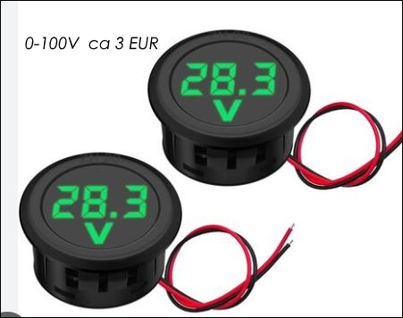

Ich fahre ubrings einen falcon mit sowas eingebaut https://www.ebay.de/itm/364461463930 und die spannung am controller fellt ziemlich weit ab beim fahren. bei 1.5kW leistung und vollem akku bekommt der controller noch so 75V. man koennte also die spannung am controller noch erheblich erhohen indem man den interenen wiederstand von dem akku reduziert. Etwa indem man von 18650 zellen zu pouch zellen mit gerinem internen weiderstand wechselt oder die kapazitaet von dem akku anhebt.
Dieses 3 EUR Bauteil sagt mir alles zu jeder Zeit was ich wissen muß. :lol:
3-100 V.jpg (72.43 KiB) 299 mal betrachtet
