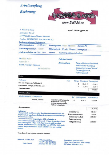

Hier noch zum Beweis. Und auch wenn ich schrieb, der Roller hatte nichts ernshaftes, was ja für Sunra/Futura spricht, so muss ich erwähnen das sich diese Inspektion absolut gelohnt hat. Nicht nur wegen dem "guten" Gefühl. Es ist kein anderes Fahrzeug, aber ein bisschen schon
Service-Stempel gabs natürlich auch.
