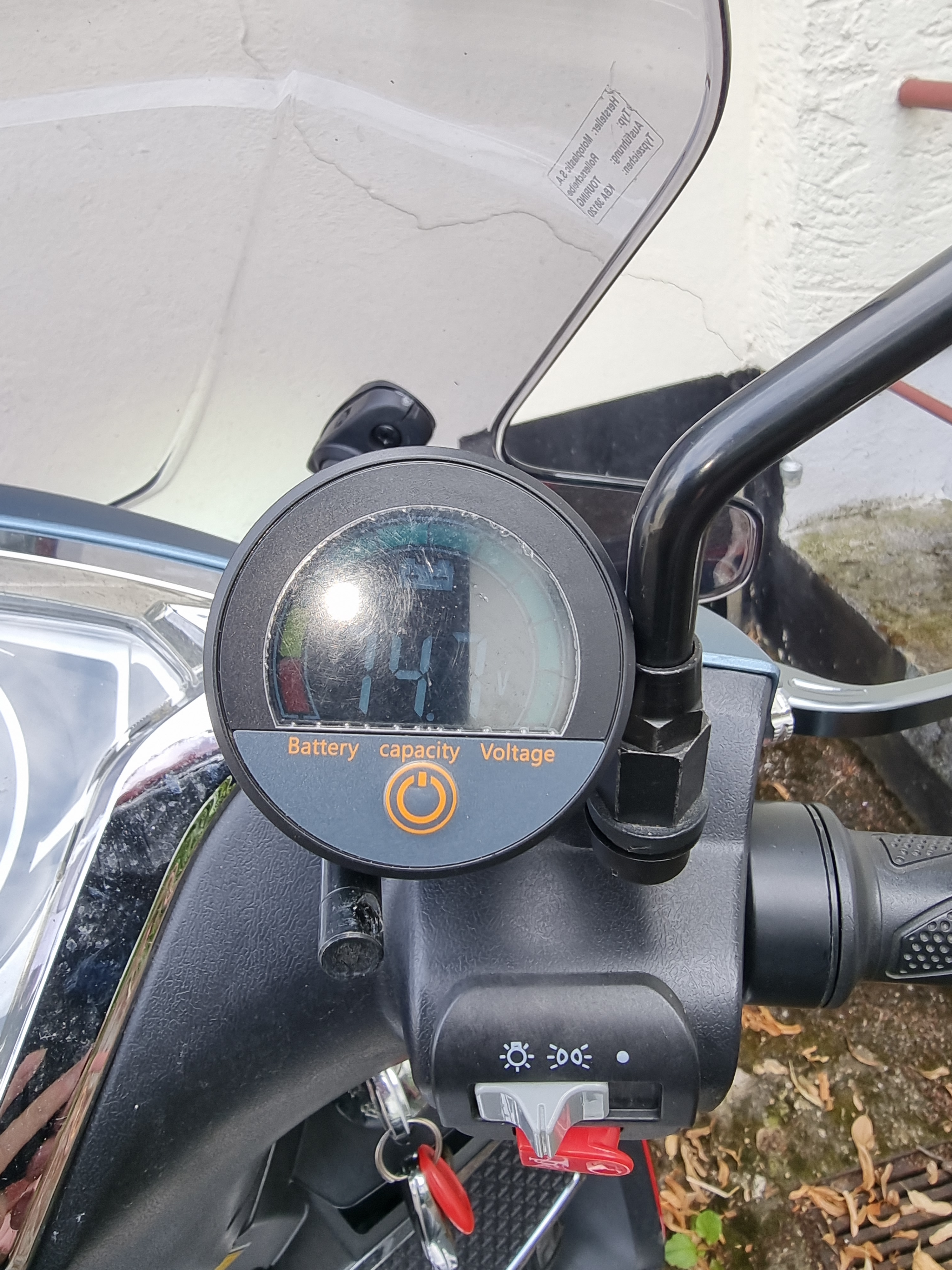

Hallo alle.
Ich hab das für mich so gelöst.

Re: Futura eagle Akkuanzeige kaputt
du greifst auf die 12 Volt Leitung zu, nehme Ich an.
Sinkt die mit dem Akkustand halbwegs passend?
Nein.
Ich nehm die 82V vom Zündschloss.
Mein Arbeitsweg ist 32km.Das kostet mich 4 Volt.
BtW:Wie niedrig war nochmal die Abschaltspannung?
Hab sie auf 67 Volt gestellt.Müsste passen.
Grüßle
Grüßle
Ach so, Ich dachte da steht 14 Volt, dann sinds wohl eher 74 Volt.
Hast du da mal ne Quelle für die Anzeige, wenns nicht Alibaba ist?
67 Volt dürfte absolut Save sein.
Mein Akku Ladegerät entlädt bis 3,2 Volt, die hier angegebenen 3,0 Volt betrachte Ich als zu Niedrig.Wann ist eine Lithium-Zelle leer?
Die Leerlaufspannung eines Li-Ionen-Akkus beträgt normalerweise etwa 4,2 Volt pro Zelle, wenn der Akku vollständig aufgeladen ist, und etwa 3,0 Volt pro Zelle, wenn der Akku vollständig entladen ist. Die Leerlaufspannung ist wichtig, um den Ladezustand des Akkus zu bestimmen.
Amazon
Batteriewächter für 12V-84V, IP67 Wasserdicht Batterieanzeige Monitor, Batteriekapazität Spannungsmesser
für Autos, Wohnmobile, Motorrad - Lithium, Lithium-Eisen,Blei Säure Batterien
