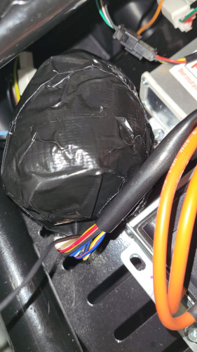

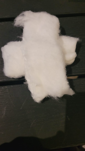

Ich habe mein Handy mal, mit db Messung App, 2 Meter neben den Roller gelegt. Die Quittierungstöne erreichen knapp 80db. Daraufhin habe ich die Alarmanlage ausgebaut (1 Schraube lösen), mit Baumwollwatte (2 Lagen unten, 6 Lagen oben) und mit "txxa extra Power Universal Gewebeband" umwickelt und wieder festgeschraubt. Nun jodelt der Quäker nur noch mit erträglichen 60db. Damit kann ich absolut leben. Und meine Nachbarn auch
Selbst aus 15 Meter Entfernung ist der Alarm, als solcher wahrnehmbar und erweckt Aufsehen.

auch mich hat die nicht abschaltbare Alarmanlage genervt, ich habe es ähnlich gelöst durch Schalldämmung des Signalgebers. Es reicht eigentlich schon aus, in den Ring des Signalgebers einen entsprechend dichten Schaumstoffstreifen zu drücken (so etwas wie Kompriband zum Beispiel). Ich hatte noch eine Dämmstoffmatte von der Schalldämmung meiner Wärmepumpe übrig.
