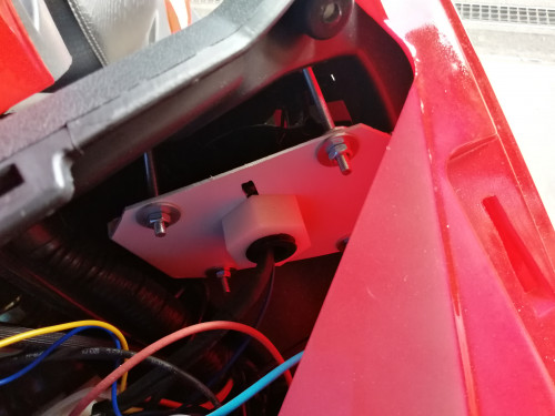

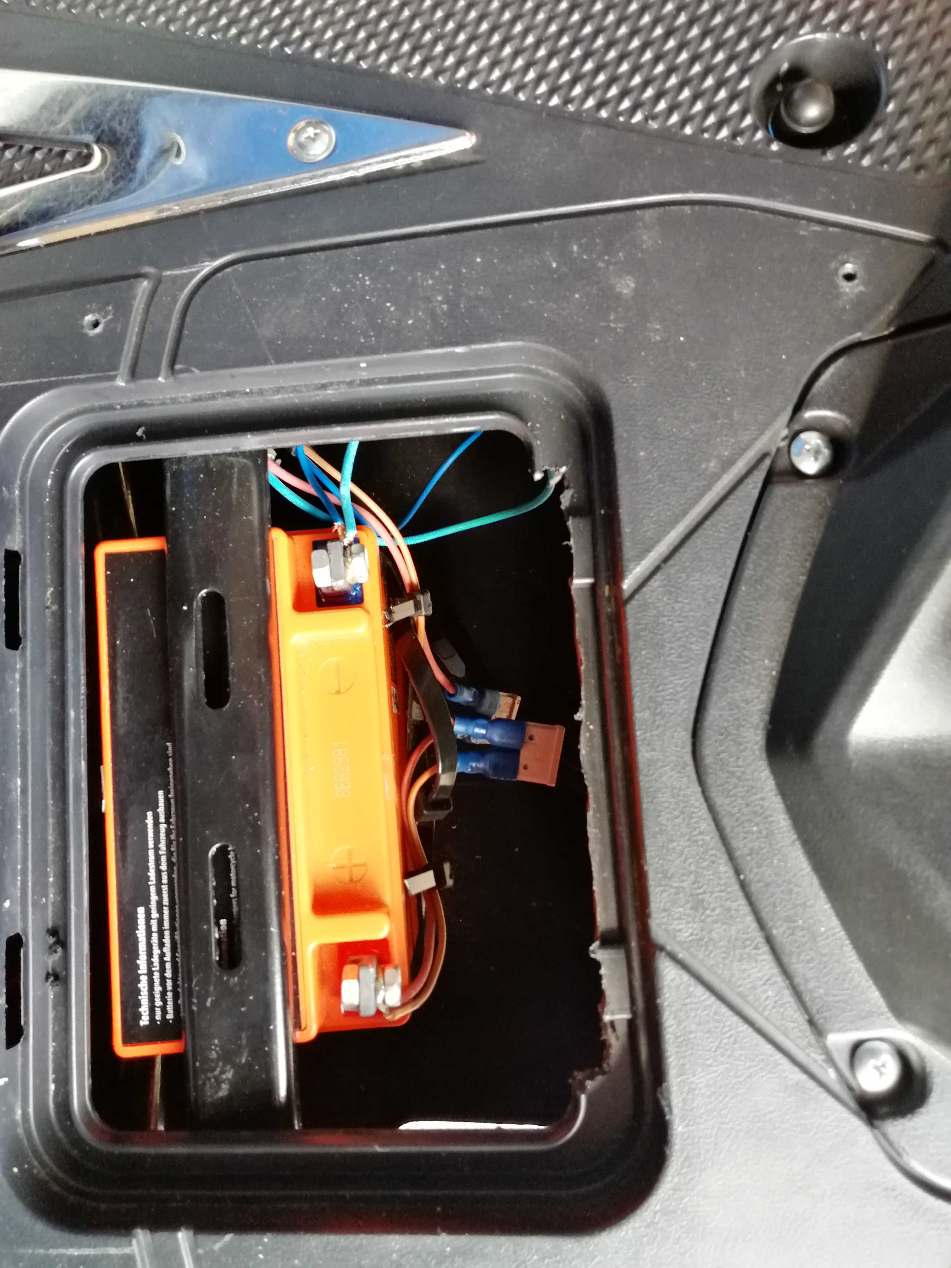

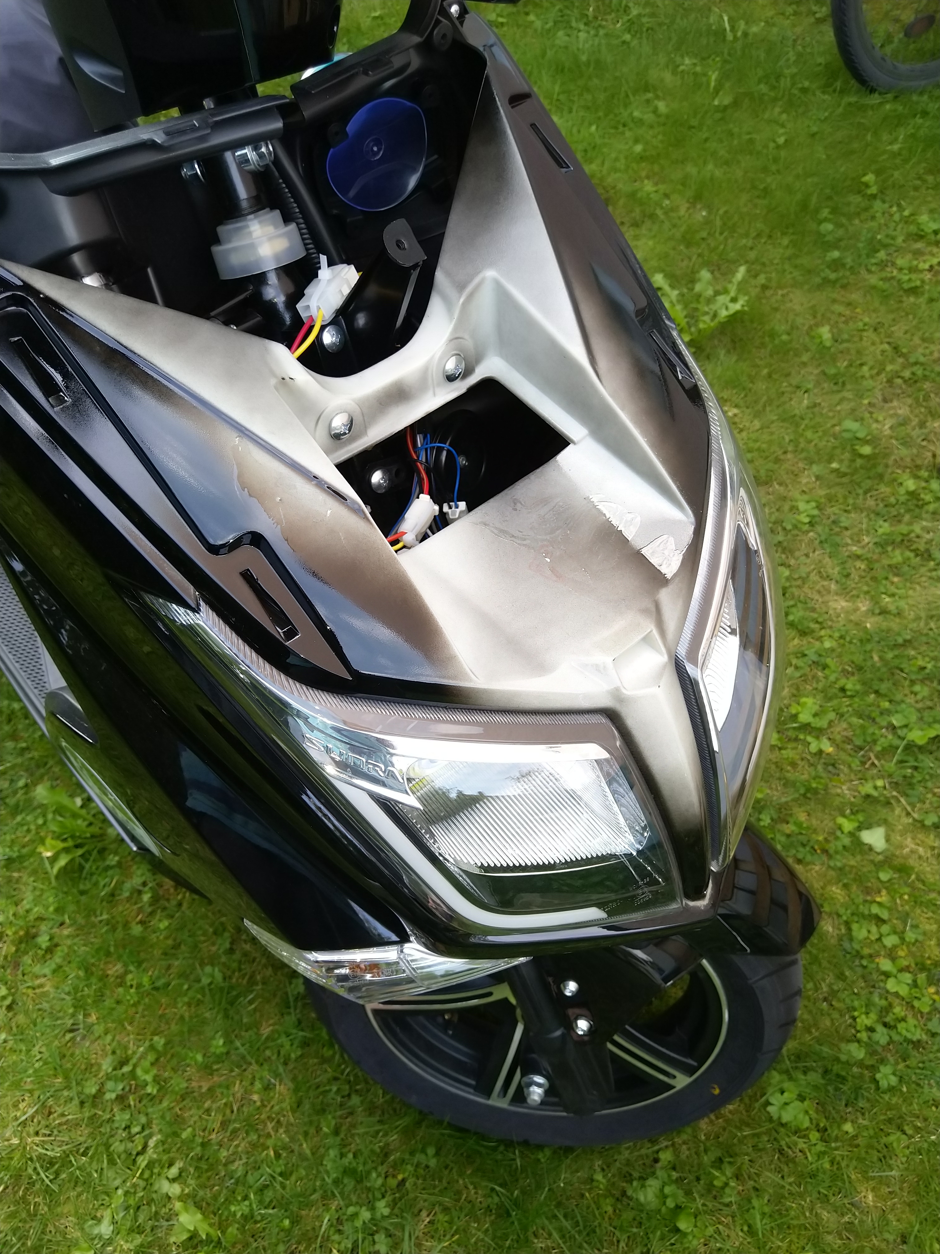

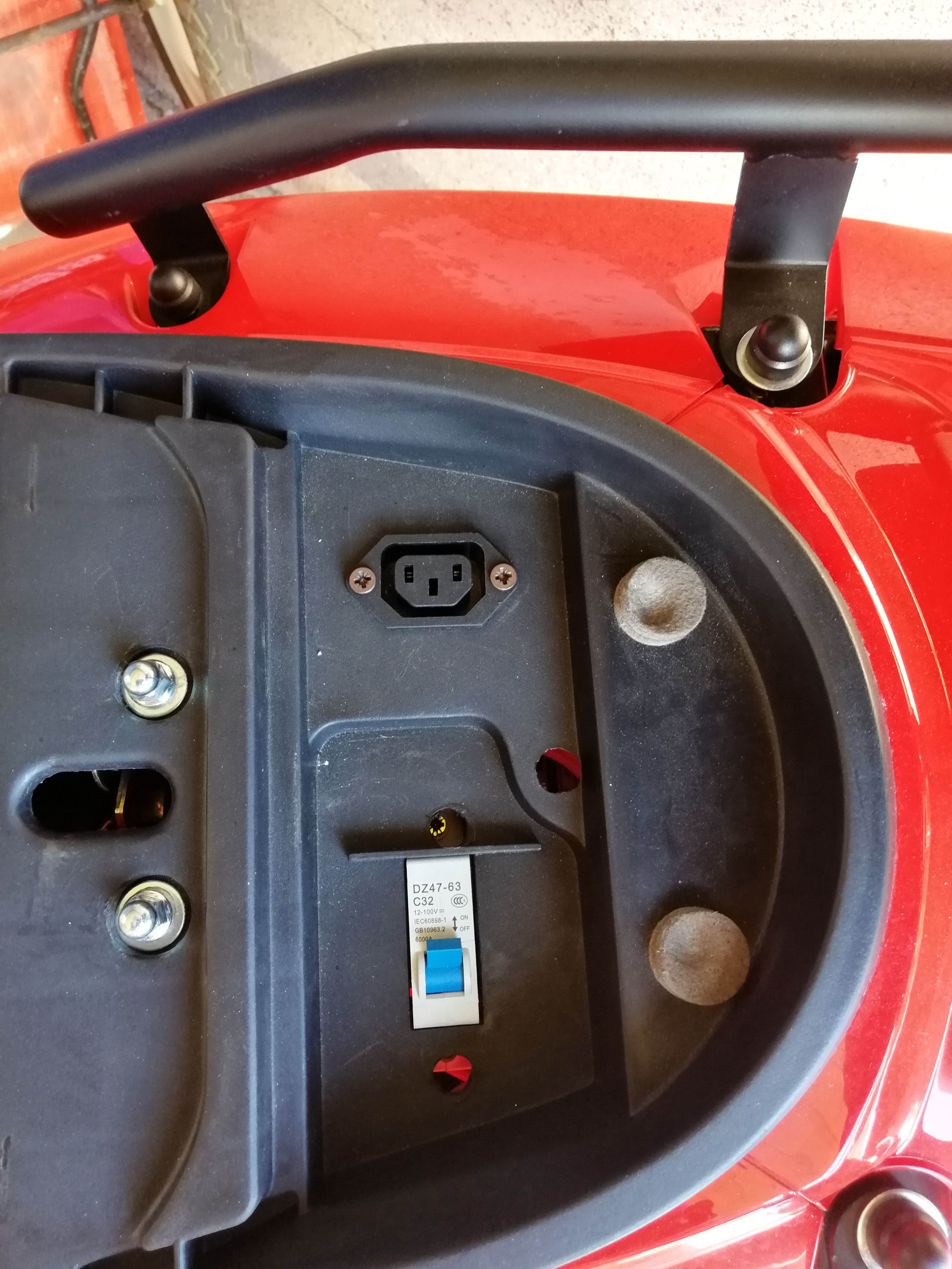

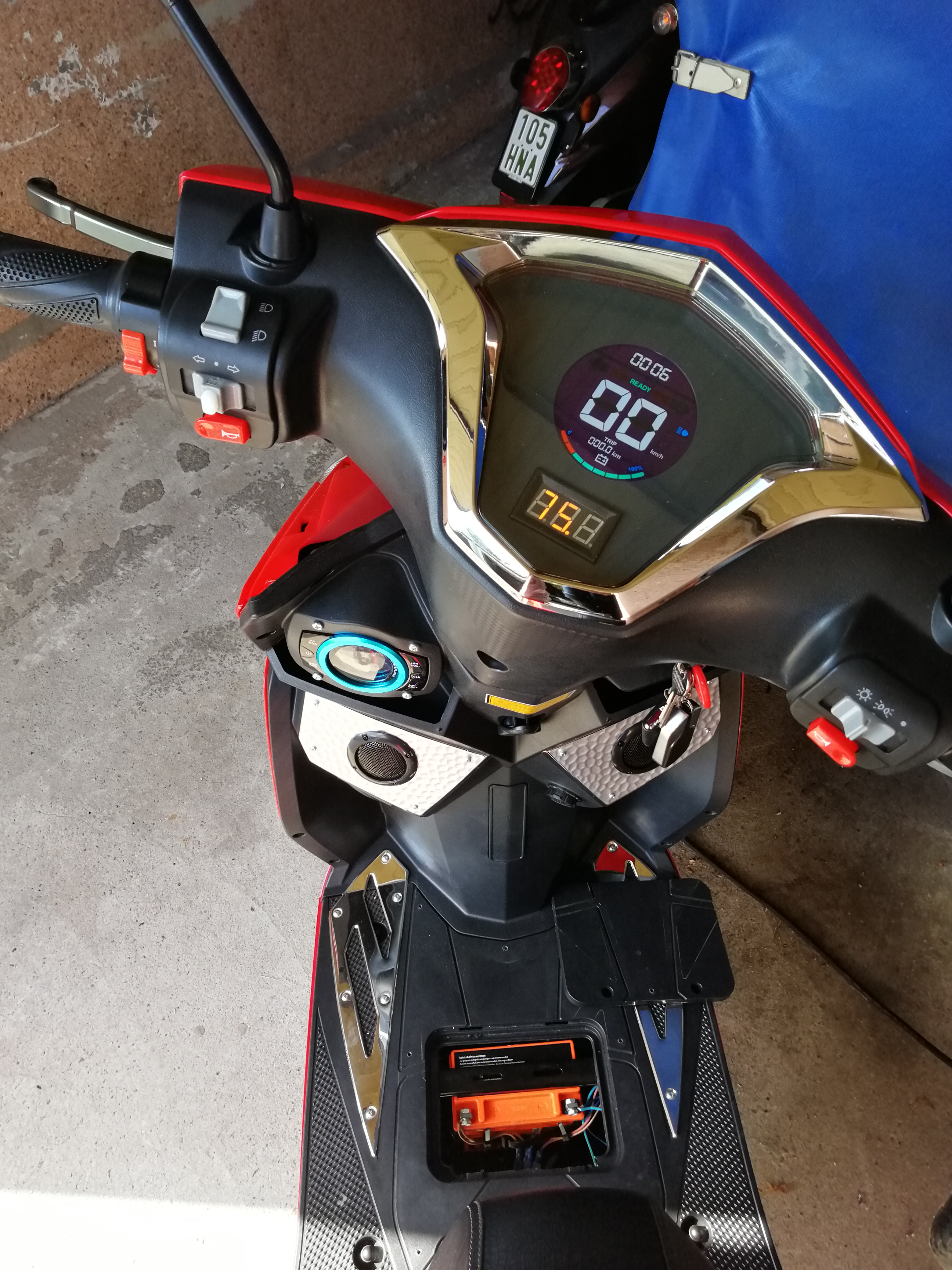

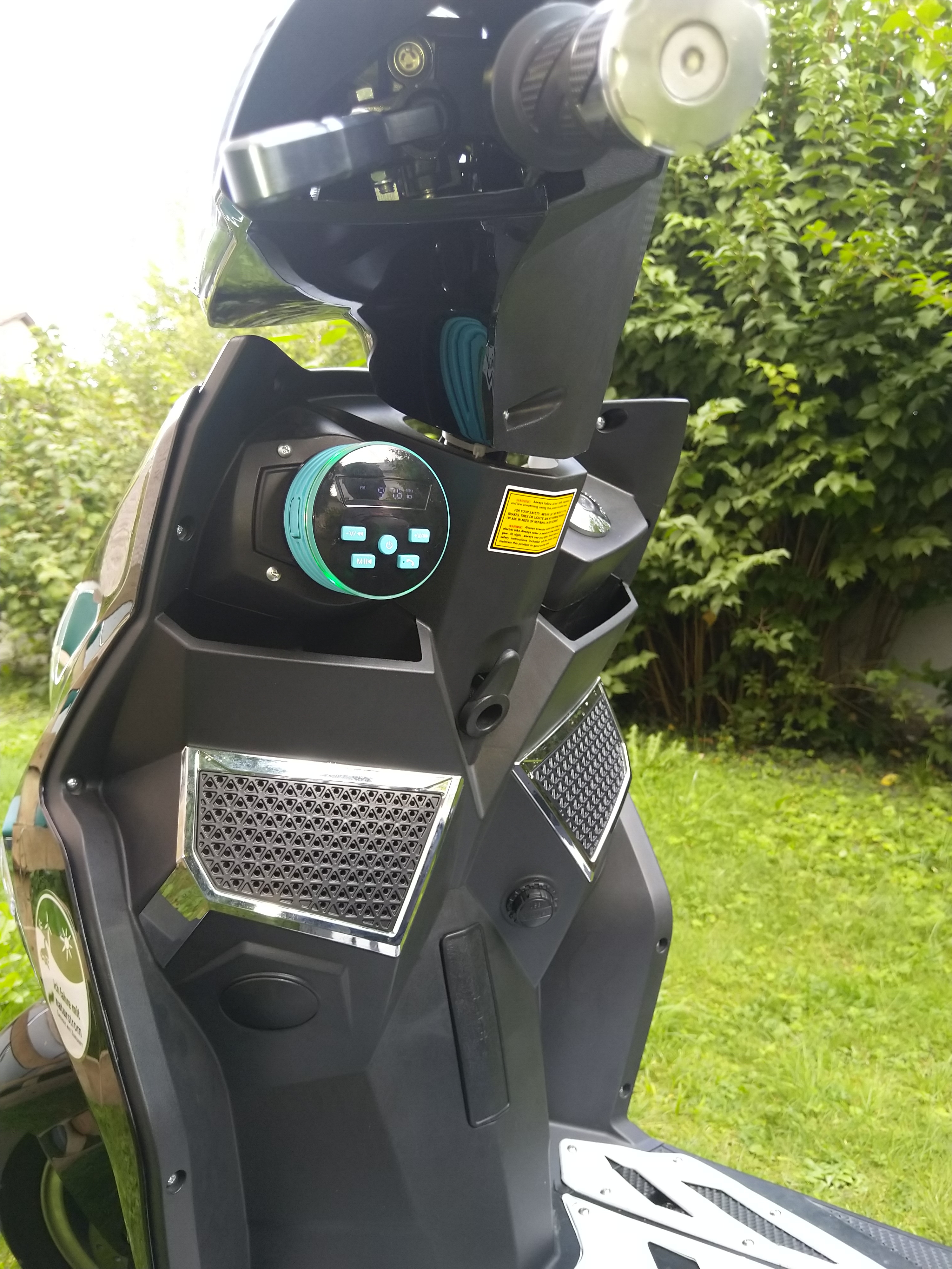

Hallo, Media Center űber eBay gesucht und auch bekommen. Wurde sofort eingebaut und geht super. Das Gerät mit langen Schrauben und einer Platte befestigt, passt in den original Platz. Stromversorgung űber eine 12volt Batterie, Platz im Boden. Geladen wird űber neuen Stecker unter der Sitzbank. An diesem kann ich die Batterie kontrollieren und laden, ohne den Boden zu öffnen, unter der die Batterie ist. Somit wird die Batterie zum Fahren nicht belastet und ich habe keine einbuße in der Reichweite.
Die Lautsprecher in der Blende die ja für solche da ist eingebaut und mit Alu blech verkleidet und mit Lautsprechblenden verschlossen.
Auf den Bildern zu sehen.
Mfg Theo
Mfg Theo

schade das es keine genauere beschreibung gibt.

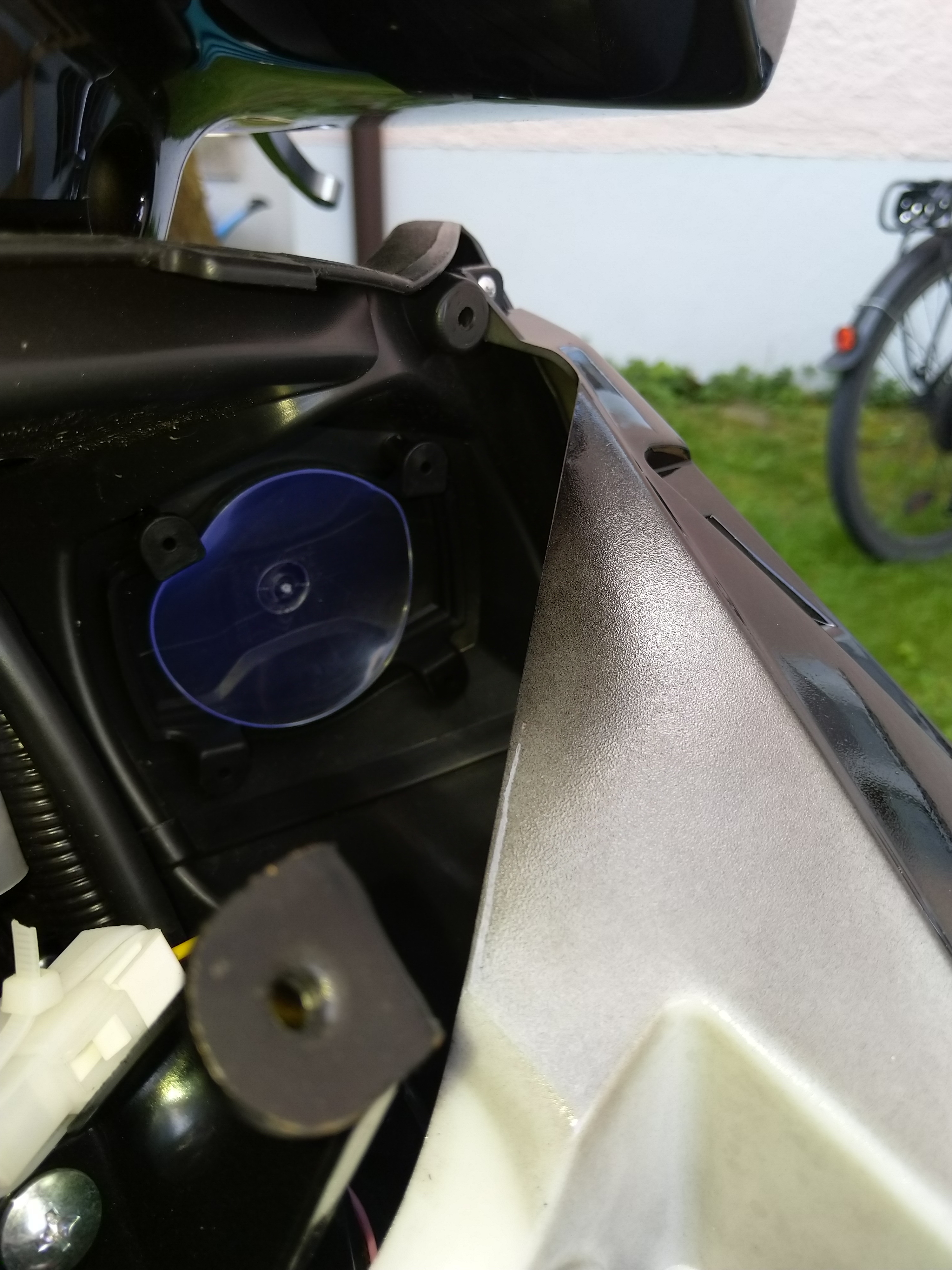

ich habe folgendes vor. ich will mir dan nen bluetooth duschradio mit saugnapf reinbauen. also loch bohren in die abdeckung und dann saugnapf innen, radio ausßen.
mein problem ist jetzt erstmal folgendes. mir ist die abdeckung beim abschrauben in den roller gefallen.. und ich komm nu nicht mehr ran. welche schrauben und welche abdeckung muss ich lösen um die rauszuholen?

Hatte ich auch schon. Du musst alle Schrauben lösen die "nach vorne gucken", um die Front komplett abzunehmen. Dann kannst du von vorne das Teil wieder rausholen.camel hat geschrieben: Sa 14. Sep 2019, 00:28 schade das es keine genauere beschreibung gibt.

ich hatte alle lose, aber habe nur die ganz obere abdeckung abgenommen.
die vordere abdeckung lass ich lieber dran, da sind noch schrauben innen richtung fahrersitz, die krieg ich nie wieder montiert.
zum glück ist mein arm nicht so dick und ich konnte rein langen
teil ist montiert, radio hören lässt sich leider nicht wen der motor an ist ,da der motor den empfang stört. aber also lautsprecher für handy bzw bluetooth musik brauchbar.
die teile gibts auch ohne radio, bissel frimellig den saugnapf mit der blende ans radio zu bekommen wars schon, und größer hätte es auch nicht sein dürfen. habs dann schräg irgendwie komplett von vorne durch die aussparung bekommen.
