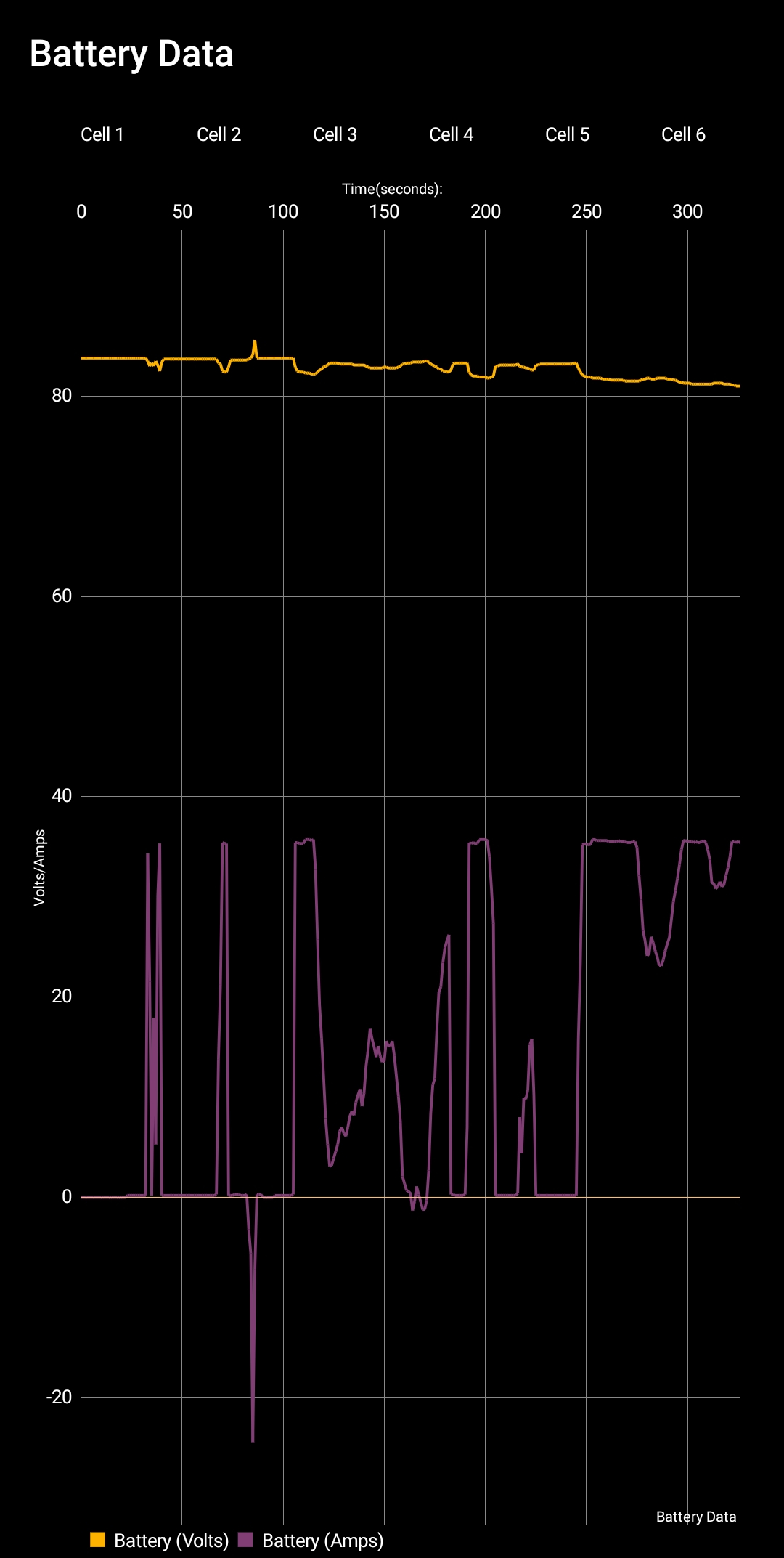

Und er rekrupiert doch.humstybumsty hat geschrieben: ↑Fr 28. Mai 2021, 19:29Da rekuperiert gar nix. Die haben keine Rekuperation, sonst wären die Roller auch um einiges teuerer. Außerdem würde es bestenfalls 1-2 Km mehr an Reichweite erzeugen. Wenn bei einem die Bremsen zu brutal einsetzen, dann muss da mal geschmiert und justiert werden. Und wenn die Akkuanzeige plötzlich mal ansteigt, dann liegt das daran, das erstens die Akkuanzeige schon von hause aus sehr ungenau ist und z.B. bei einem 75%Akkustand unter Volllast gleich mal auf 25 oder 50% springt und wieder auf 75% geht, sobald man vom Gas geht, zum anderen daran, das nach einigen Minuten Fahrzeit der Akku seine Betriebstemperatur hat und dann auch gerne mal einen Balken anzeigt wie einige Minuten zuvor als der Akku noch kalt war. Und auch beim fahren Bergab, wenn man rollt und praktisch Nulllast auf den Antrieb wirkt, kann die Anzeige mal um einen Balken hochgehen. All das hat nix mit angeblicher Rekuperation zu tun, weil diese ganz einfach nicht vorhanden ist.
Inzwischen habe ich den Beweis.

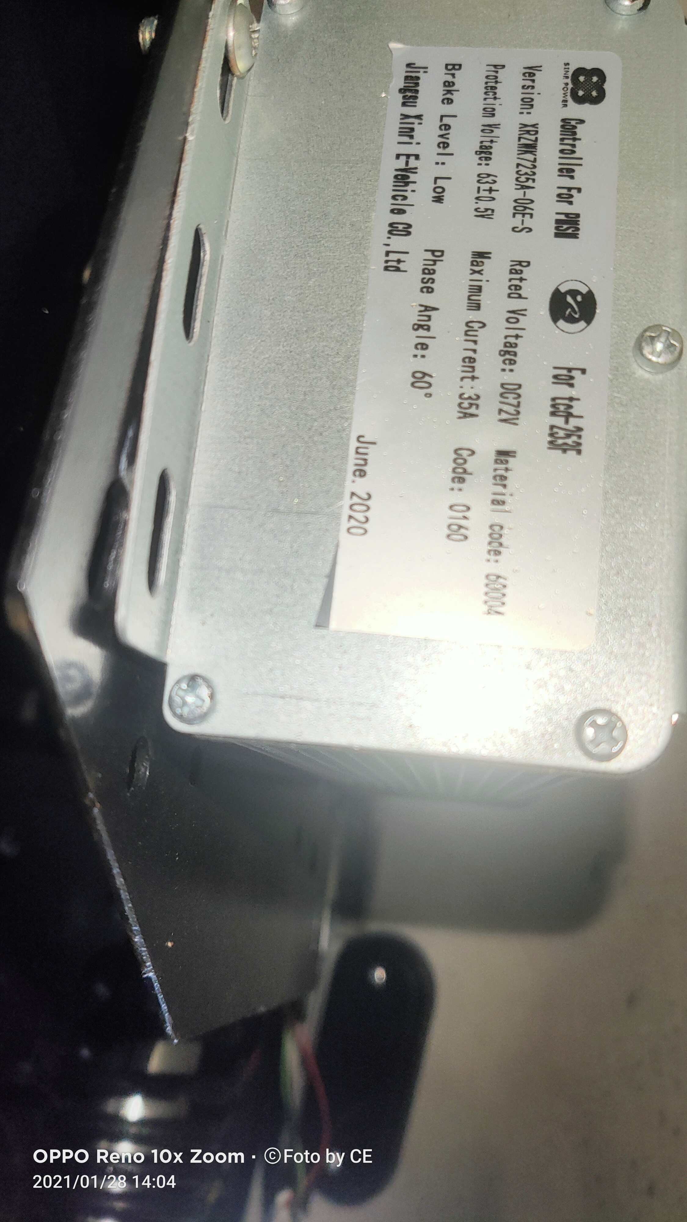

Mit dem Original-Controller ???
Wenn ja, wäre es mal interessant zu wissen, welches Controller-Modell die bei Dir eingebaut haben.
Wie hast Du das Chart erstellt ? Zusätzlich ein Coulomb-Meter mit Bluetooth eingebaut ? Oder ein Akku von Fritz (mit entsprechendem Feature) ?

Das ist mit dem originalem Controller und einem Akku von Fritz mit Bluetooth Bms.jeff-jordan hat geschrieben: ↑Sa 29. Mai 2021, 08:02Cool!

Die Rekrupierung funktioniert auch mit dem originalem Akku, aber da kann ich es leider nicht Loggen.
Ich häng n Foto von dem originalem verbautem Controller an.
Bis auf den Akku ist der Roller original.

Mittlerweile habe ich auch herausgefunden, warum der von slothorpe damals vorgeschlagene Test für die Rekuperation nicht unbedingt funktioniert (Zur Erinnerung: Classico auf den Hauptständer stellen, Gas geben bis der Motor voll dreht und dann die Vorderradbremse betätigen -> Wenn der Motor merklich abbremst = Rekuperation, wenn nicht = keine Rekuperation).
Das Problem ist nämlich, dass das BMS vom Original-Akku einen Ladestrom erst dann wieder zulässt, wenn die Akku-Spannung unter ca. 82V gefallen ist.
Das sieht man u.a. daran wenn man versucht einen Akku mit 97% Ladung "nachzuladen". Da passiert nämlich nichts
Hat man also einen vollen oder fast vollen Akku und macht den Test, kann nix rekuperieren (und der Motor rollt ungebremst aus).
Ich nehme mal an das BMS im 72V60Ah Akku von Fritz ist da nicht so pingelig (sieht man ja auch an Deinem Chart)... aber eine gewisse Hysterese muss er auch haben. Das dürfte auch der Grund sein, warum Du die Bremswirkung "plötzlich" gespürt hast (ab dem Zeitpunkt, wo das BMS wieder Ladeströme zulässt).
