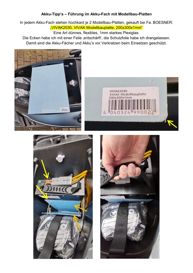

Re: Akku mit Folie umwickeln
Hallo Seelendrache,
ich habe bei meinen Akku's in den Akku-Fächern
jeweils zwei Modellbauplatten 200x300mm, 1mm stark (Die sind schon so zugeschnitten)
lose seitlich eingesetzt, weil mir die Akku's auch zuviel am Verkratzen waren.
Dadurch, dass ich beim Einsetzen der Akku's eine Modelplatte leicht mit herausziehe
haben sie auch eine bessere Führung beim Hinabgleiten ins Metallfach.

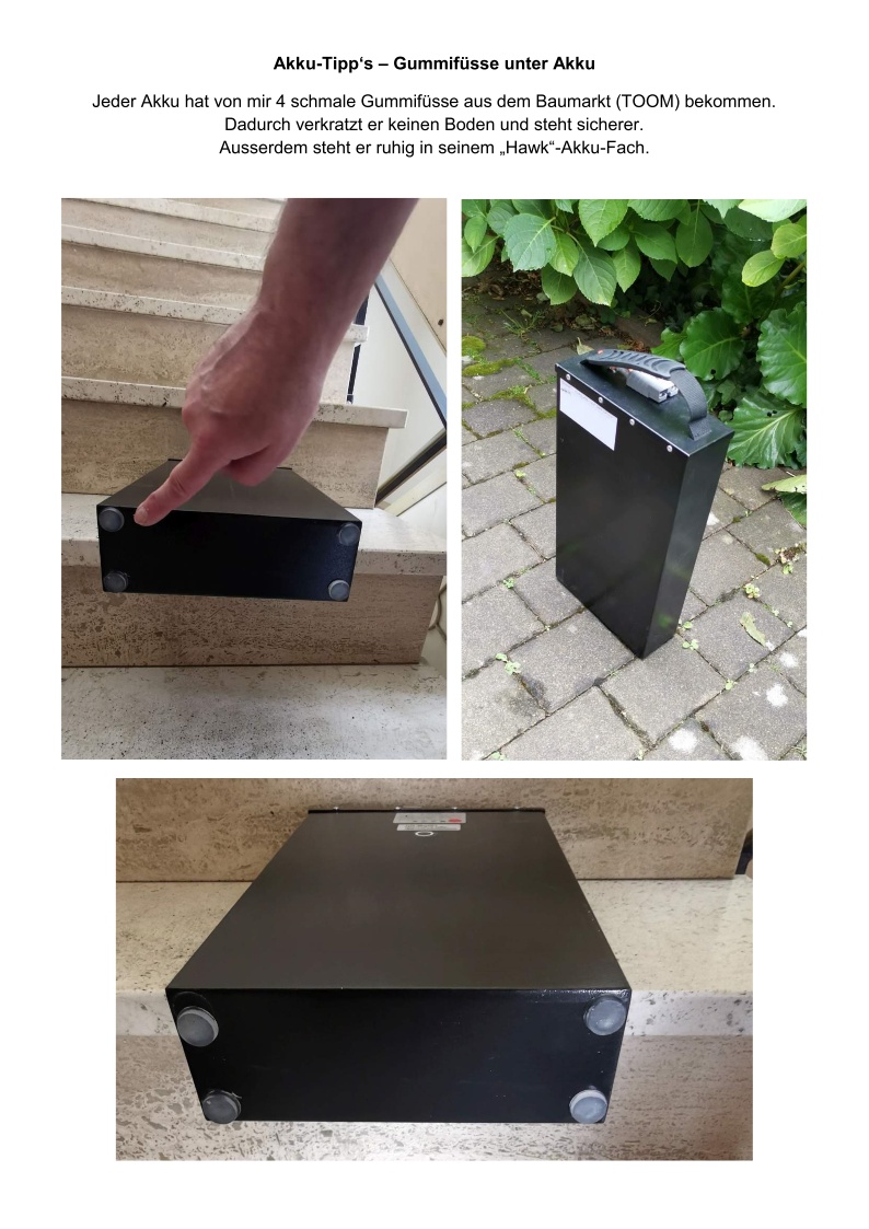

Den Akkus habe ich unten selbstklebende Gummifüsse spendiert.
Somit verkratzen die Akku's auch nicht den Treppenhausboden beim Abstellen.
Siehe hier auf meiner Homepage:
https://www.reinhardschliewe.de/e-mobilitaet/akkutipps/
Die ursprünglichen, bei mir merkwürdig zugeschnittenen Gummieinlagen
habe ich rausgenommen.
https://reinhardschliewe.de/wp-content/ ... hliste.pdf
