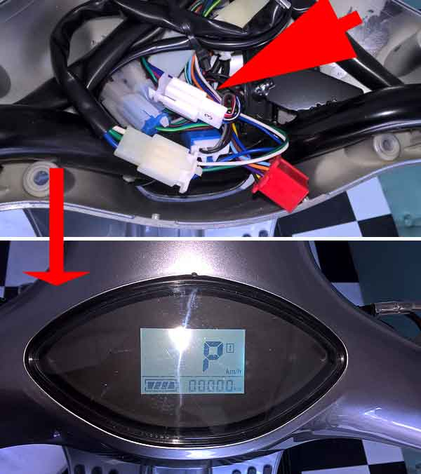

- ClassicoPeter
- Beiträge: 72
- Registriert: Mo 29. Mär 2021, 14:38
- Roller: Classico mit Bleibatterien
Re: Parkschalter "P" funktioniert nicht
Erstmal vielen Dank an alle!
Dank eurer Hilfe hat es so geklappt:
- Sicherung aus, Lenkerverkleidung ab, Scheinwerferring ab, Tacho ab, alle sichtbaren Stecker visuell kontrolliert.
- Tacho angeschlossen, Sicherung an, Test, P wird (im Stand, ohne Ständer) wieder angezeigt.
- Zusammenbau.
Es war also tatsächlich nur ein loser Stecker (im Foto mit Nr.3 gekennzeichnet - diese einzige! Stecker-Nummerierung stammt aber nicht von mir).
Dass es die Nr.3 war, glaube ich zumindest, denn ich habe vorsichtshalber alle Stecker einmal getrennt und wieder zusammengesteckt.
Nr. 3 war aber definitiv locker!
Allerdings wird die Parkfunktion/Motorsperre aufgehoben, wenn der Roller auf dem Hauptständer steht. Ist das normal/gewollt?
Also im Moment funktioniert der Schalter so:
1) Ohne Ständer
- Parkschalter ein
- P leuchtet
- Motor ist gesperrt
2) Seitenständer ausgeklappt
- Parkschalter ein
- P leuchtet
3) Hauptständer ausgeklappt/aufgebockt
- Parkschalter ein
- P leuchtet nicht
- Motor läuft und Hinterrad dreht sich beim Gasgeben
Hauptsache 1) und 2) funktionieren wieder normal.
Und auf jeden Fall bin ich wieder happy...
