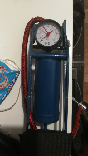

Ich habe eine Fußpumpe daheim. In der Anzeige gibt leider kein Bar Anzeige sondern nur lb/in²
Gibt es ein Umrechner in Bar? Google findet nicht.
2,5 Bar Reifendruck = _______ lb/in²

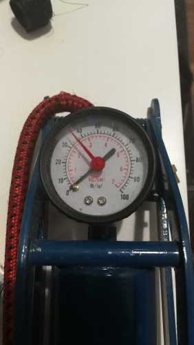

Die rote, innere Skala entspricht doch Bar !

klar ist das Druckanzeige in Bar, nur steht das da nicht drauf

Aha; hatte bisher immer gedacht: 1kg/cm² = 0,981 bar.

Ok, wenn wir schon kleinkarriert werden:
1 bar = 1,019 kg/cm²
0,981 bar = 1 kg/cm²

So genau ist die Druckamzeige der 5 Euro Pumpe doch gar nicht.

Normalerweise haben die günstigen Manometer der Fußluftpumpen eine Toleranz von +/- 0,25 bar
