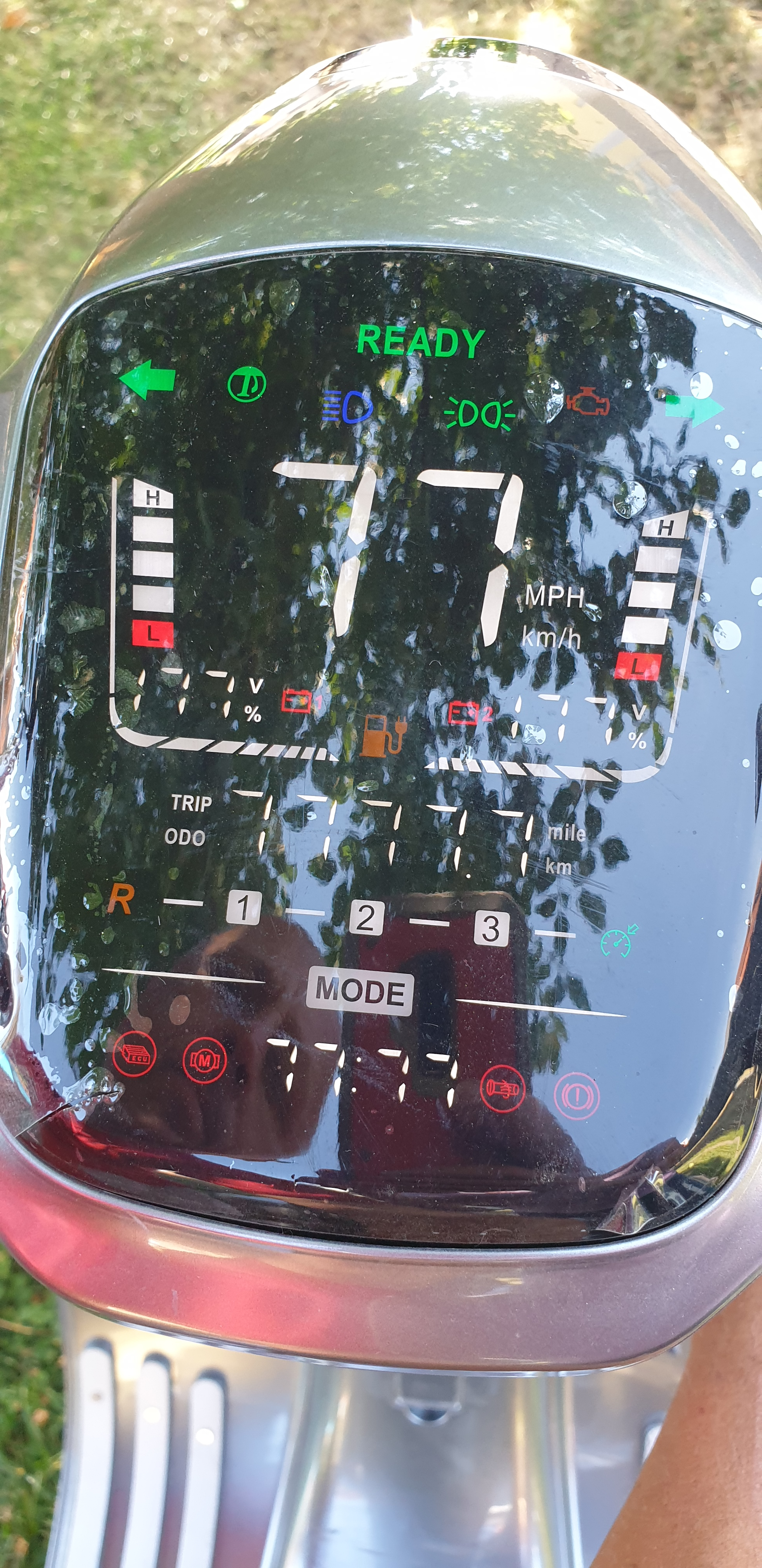

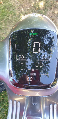

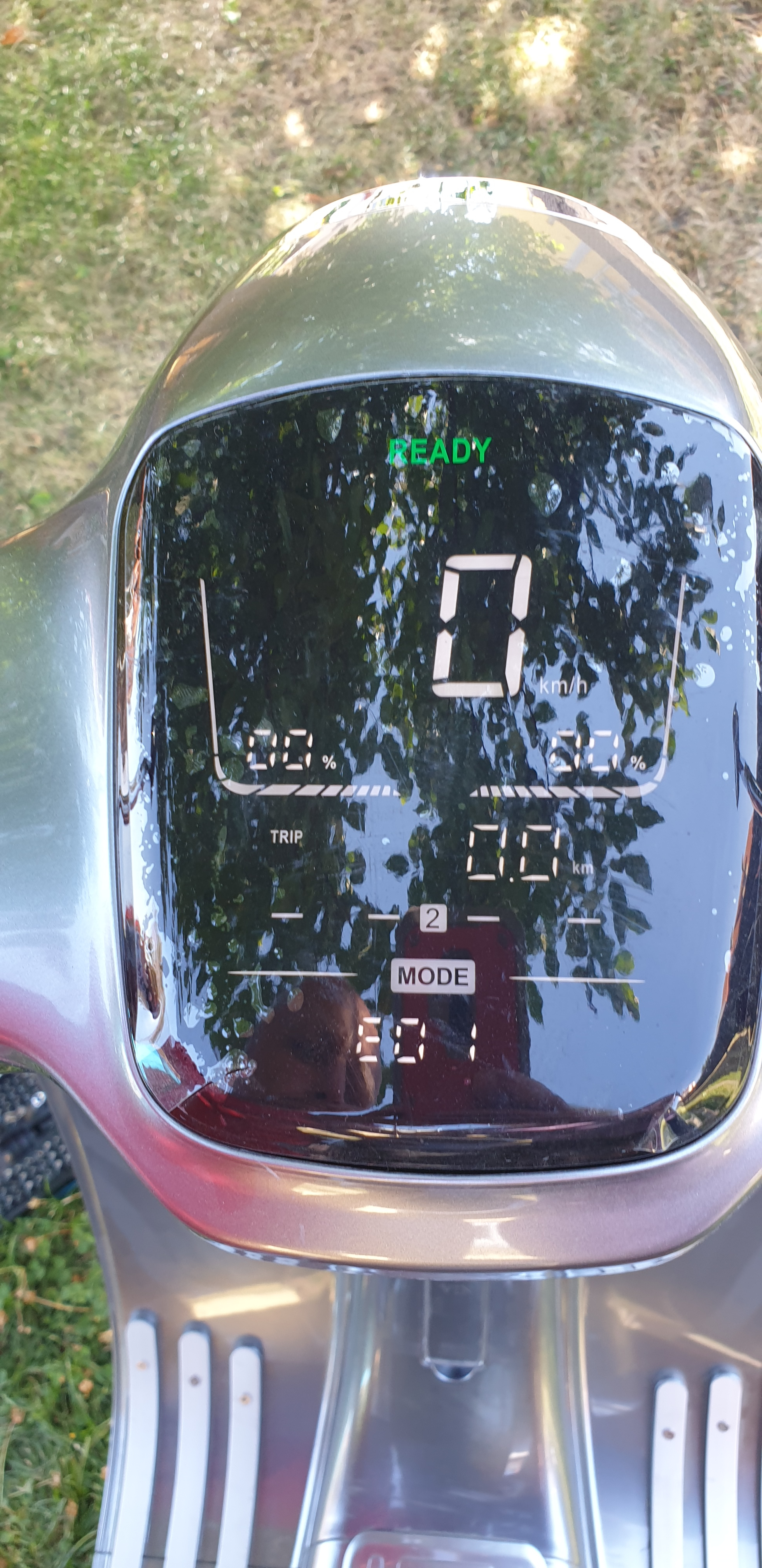

Hallo, habe gestern einen Futura Classico Highspeed geliefert bekommen. Akkus ließen sich problemlos laden. Es funktioniert auch alles, außer daß die Batteriestandsanzeigen links und rechts im Cockpit 0% anzeigen und blinken, sowohl im Parkmodus als auch im Ready-Modus. Der Roller fährt, ob er aber volle Leistung hat kann ich nicht feststellen, da ich ohne Zulassung nicht auf der Straße fahre.
Kennt jemand dieses Problem vielleicht auch.
Vielen Dank im voraus.
Classico Highspeed SE Akkuanzeige 0% / Fehler: E01???

Danke für deine Antwort:
Weißt du zufällig was die Fehler-Meldung: E01
unter Mode bedeutet?

Re: Classico Highspeed SE Akkuanzeige 0% / Fehler: E01???
erstmal die Frage, ob das eine Fehlermeldung ist. Oder Vielleicht Die Modusanzeige.
Und dann Futura anrufen, denn du hast Garantie, und die müssen sich kümmern, bis du selbst dran geschraubt hast.
Und drittens würd ich den mal ne Viertelstunde auf dem Hauptständer drehen lassen, ob die Akkuanzeige dann auf 99 wechselt.
