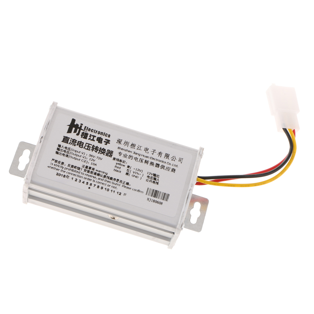

Spannungswandler 72V>12V 10A
gibts bei der firma mit dem "tollen" service :lol: für 60 euro plus 5euro versand.
https://elektroroller-futura.de/shop/e- ... ngswandler
oder
in der Bucht/china für 11 euro (ELF!):
https://www.ebay.de/itm/393986979813?ch ... gKAG_D_BwE

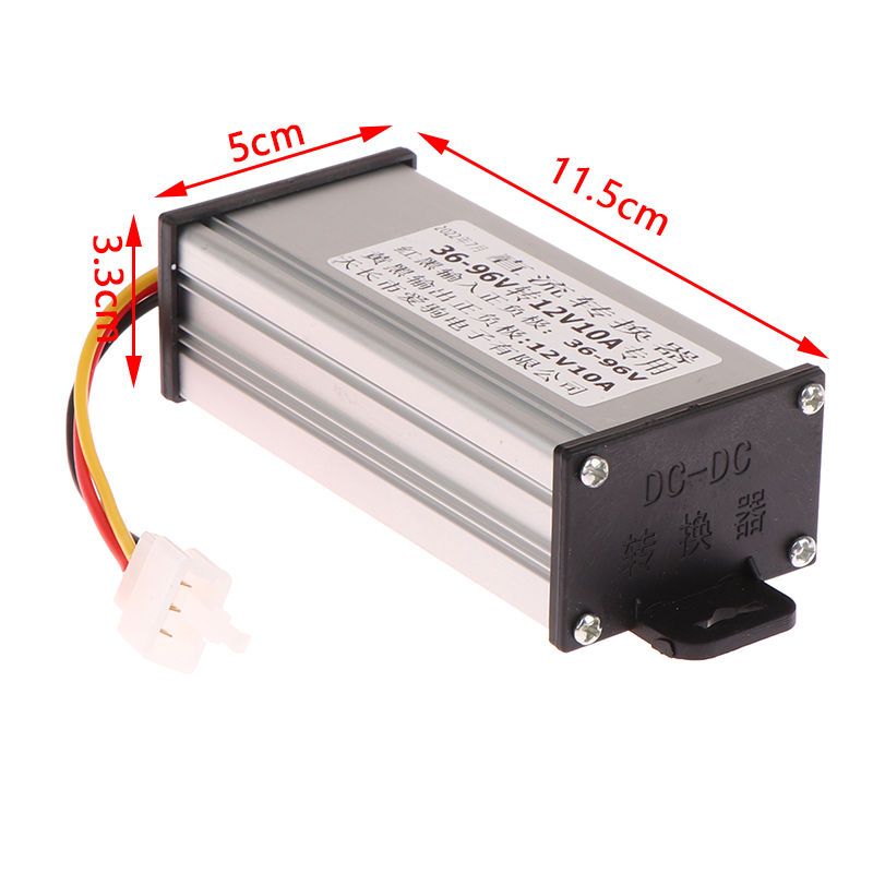

dann würde ich für den Classico aber auch einen Spannungswandler bestellen, der die >80 Volt bei Ladeschluss des Akkus tatsächlich aushält.
Also eine Version mit Spannungs-Bereich hinauf auf 84 Volt oder 96 Volt. Dieser wäre sogar günstiger, als der in der Bucht:
https://de.aliexpress.com/item/10050046 ... NfsmZCLLjm
Ich verstehe allerdings auch, dass SUNRA / Futura hier eine wasserdichte Version im Roller einsetzen, die natürlich auch in China das doppelte kostet.

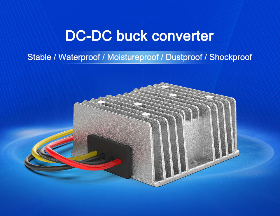

Hier eine Alternative in "Regenfest", wo man wasserdichte Stecker aber noch anbringen muss:
https://de.aliexpress.com/item/10050023 ... GkdykeVUPs
