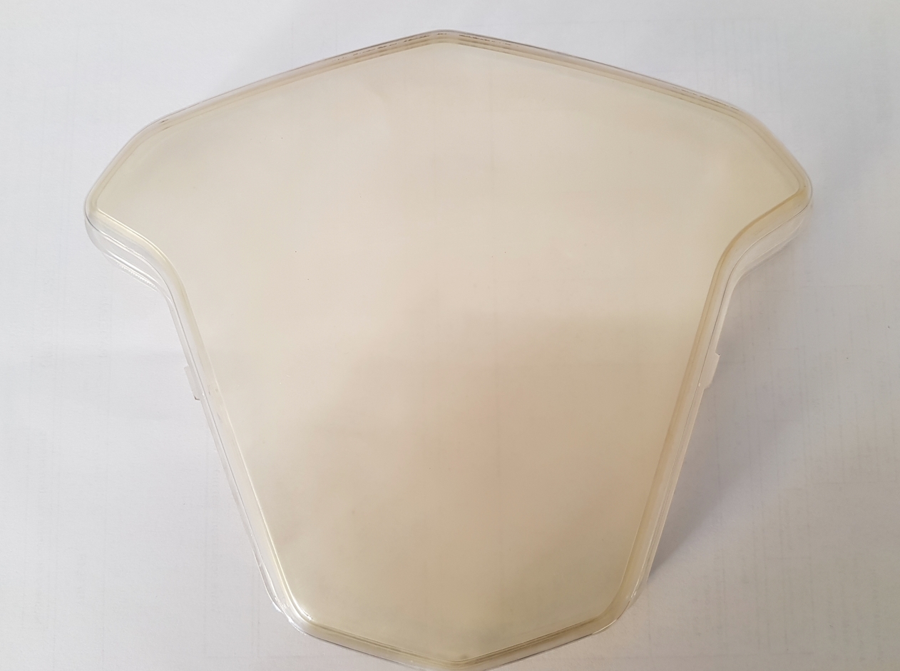

ich habe folgendes Problem beim meinen Hawk, die Lesbarkeit bei meinen Tacho ist bei Sonnenschein nicht mehr gegeben und das "Glas" sieht gefärbt aus. Leider gibt es die "Scheibe" nicht als Ersatzteil, bzw nicht gefunden. Gibt es dazu Lösungen wie man das wieder klar bekommt oder hilft da nur ein neuer Tacho?

fühlt sich das leicht rauh an, von einer Seite?

Das du sie ja schon draussen hast: vielleicht kann ein Fahrzeugaufbereiter was dazu sagen?
Oder hilft dieser Artikel- https://club.autodoc.de/magazin/so-stel ... ieder-her/
Aber Vorsicht. Könnten unterschiedliche Kunststoffe sein...

Der Artikel hilft nicht, weil dort empfohlen wird den Scheinwerfer zu wechseln.
Aber ich habe schon des öfteren in Fernsehsendungen gesehen, wie Scheinwerfer aufpoliert werden können. Ist halt die Frage, ob es oberflächlich verfärbt ist, oder im Material.
Wenn der Hobel ne Zeit lang stehen bleiben kann, würde ich es versuchen, evtl. erstmal an einer Stelle aussen, ob es sich polieren lässt.
Sollte dies nicht möglich sein, muss eben der Tacho komplett gewechselt werden.

nein es nicht rauh, das kommt von der Sonne würde ich mal vermuten.

Ich fürchte da handelt es sich um eine altersbedingte Eintrübung. Die enthaltenen Weichmacher haben vermutlich ihre chemische Zusammensetzung verändert. Da hilft kein KnowHow mehr! Ärgerlich!

versuchen zu Polieren würde ich sagen. Kaputt machst du da nix mehr.

die Befürchtung hatte ich schon, da hilft nur noch ein neuer Tacho zum tauschen, sehr ärgerlich, der Tacho funktioniert es ist nur das Glas getrübt. Mal schauen was ich daraus machen werden.

wenn du das Glas nicht polieren willst, schicke es bitte mir für Versuche.

noch habe ich nicht aufgeben und erstmal bräuchte einen neuen Tacho und schicken wird für mich ohnehin eher sehr kompliziert.
Heute habe ich mal einen Versuch gemacht, den schlechter kann es ja nicht mehr werden und mit Wasserstoffperoxid ist die Scheibe wieder deutlich klarer geworden. Werde da nochmals nacharbeiten wenn ich Zeit habe und dann entsprechend berichten, wobei ich mir nicht sicher bin ob sowas überhaupt in Deutschland vorkommt.
