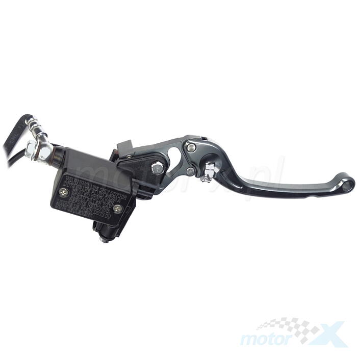

Die Wahrscheinlichkeit liegt bei 80%, das es DOT4 ist.

Beitrag von didithekid »
Zu 99% Wahrscheinlichkeit steht drauf: "Use only DOT 3 or DOT 4 brake fluid from a sealed container"
DOT 5.1 ginge natürlich trotzdem.
