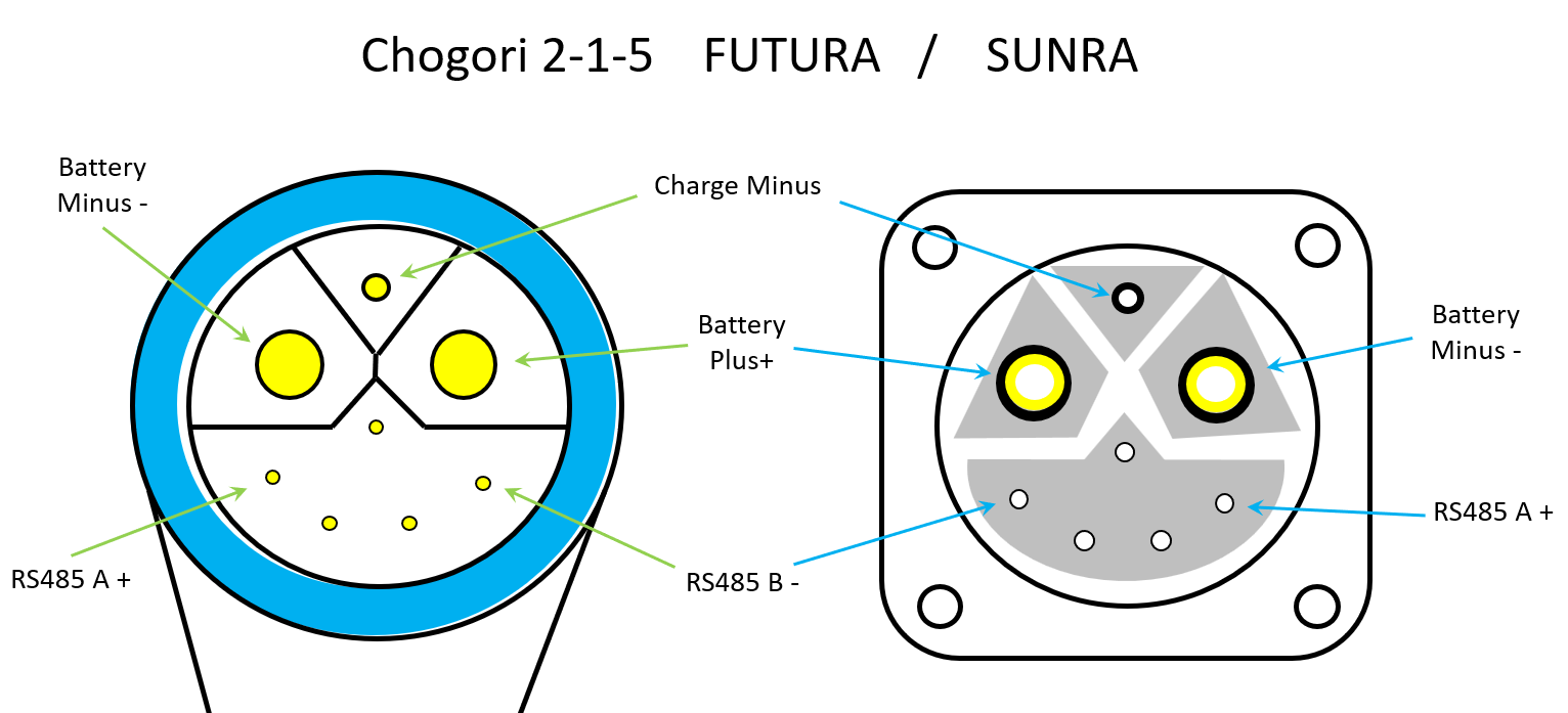

Ein Hallo in die Runde,
Nachdem mir das org. Ladegerät gestohlen wurde, möchteich mir jetzt gerne auch ein etwas preiswerteren, langsameren und damit auch akkuschonenderes Ladegerät kaufen.
Nun habe ich mir eines mit Shogorie-Stecker als Adapter besorgt, jedoch lassen sich die beiden Akkus weder in eingebauten noch ausgebauten Zustand laden. Vermutlich müsste ich irgendetwas mit den Pins oder dem dritten dickeren Kabel anstellen.
Hat da jemand irgendeine Idee, wie man das zum funktionieren bringen könnte?
Vielen Dank schon mal im Vorraus.

ich glaube, dass dies unseren Kenntnisstand zur Chogori-Steckverbindung bei SUNRA (beim HAWK) wiedergibt: Vielleicht kannst Du mal checken, ob das auch bei deinen 72 Volt-Akkus so ist, dass mit Ladegerät-Minus am Mittelpin (mitteldick)
und Ladegerät Plus an dickem Plus-Pin geladen werden kann, solange der dicke Minus-Pin vom BMS noch nicht freigegeben wurde.

Re: Den Angry auch mit alternativen Ladegeräte laden?
Danke didi, das Bild hatte ich gesucht.
Pura, welchen Angry meinst du? Es gibt bei Futura mehrere. Hawk, Blake, Falcon.
Es hängt vom Akku ab, didi beschreibt es für den Hawk.
Eventuell musst du am Stecker eine Lötbrücke setzen oder Plus/Minus an einen anderen/weiteren Pin legen.

Ein ganz großes Dankeschön für die beiden hilfreichen Antworten an Didi und Spidi. Ich hatte gehofft, dass es wesentlich einfacher ist.
Es handelt sich bei meinem Roller um den Angry Hawk. Das alternative ladegerät besitzt leider nur die zwei dicken Pole, da muss ich nochmal schauen, ob man was besseres als Adapter findet.
Aber mit dem Bild ist das auf alle Fälle schon mal einen Schritt weiter.

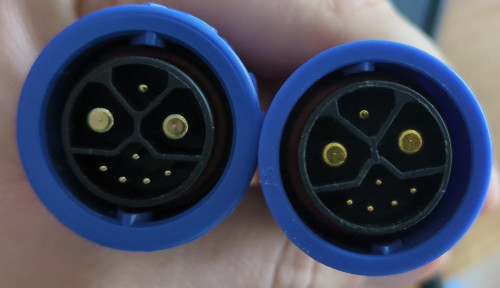

Der Stecker nennt sich "M23 2 1 5".
Gibt es bei Aliexpress für ein paar Euro, als Neukunde noch mit Rabatt.
Habe z.B. die hier: https://de.aliexpress.com/item/1005005682515812.html - Qualität passt.

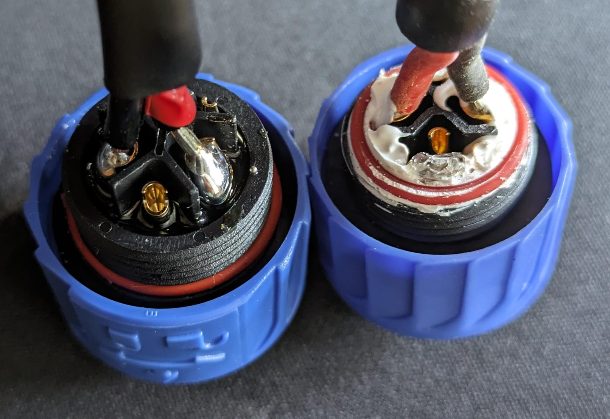

Für ein LG ist der Stecker iO, als Stromabnehmer 50 A + würde ich ihn ( Nachbau ) nicht nehmen.SpidiG hat geschrieben: Di 14. Mai 2024, 18:42 Der Stecker nennt sich "M23 2 1 5".
Die Paßform der Stifte ist nicht so stramm wie beim Original, habe auch einen für diesen Zweck gekauft.
Gruß Conny

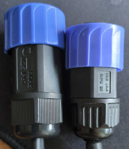

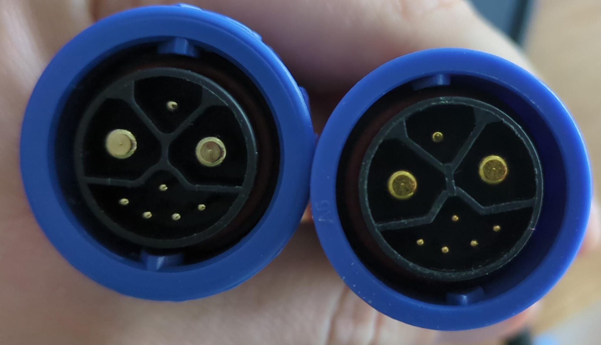

Sehe ich überhaupt nicht so.
Die Stifte sind einfache 3mm Stifte, hier mal Vergleichsbilder - welcher ist der "Originale"?
Mir ist ein originaler Stecker hier schon auseinandergefallen (Federmechanismus gebrochen weil unsauber verarbeitet), daher ist das nicht unbedingt ein Qualitätsmerkmal.
Auflösung: Jeweils der rechte ist original.
