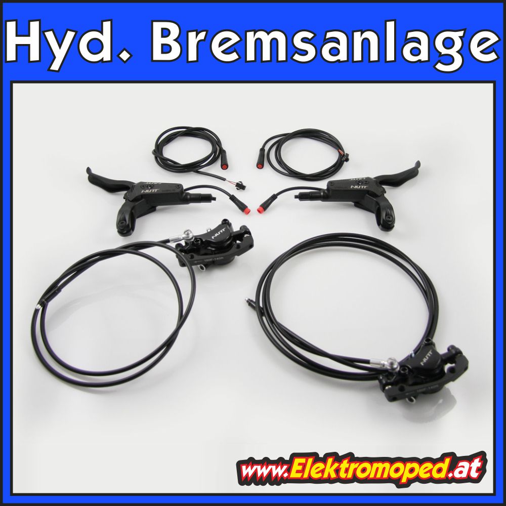

Thema Scheibenbremsen
Hallo und guten Tag.
Nachdem mein Projekt, einen Mach1 mit einem stärkeren Motor auszurüsten, am Steuergerät gescheitert ist, habe ich mich weiter umgesehen und bin wie die Jungfrau zum Kinde zu einem Revo 2.0 mit 45er Zulassung gekommen.
Ich fand Scooter fahren mit dem Mach1 schon ziemlich angenehm, aber mit dem Revoluzzer habe ich es von der ersten Sekunde an geliebt. Habe also zu meinem Gefährt gefunden, oder es zu mir.
Die typischen Themen hier im Forum habe ich natürlich auch bereits durch und mir Anregungen für einen noch besseren Fahrspaß geholt und teilweise auch bereits umgesetzt. Bei den Bremsen bin ich allerdings erstmal etwas vorsichtig. Bei der Suche nach hydraulischen 4-Kolben Bremsen, die Mineralöl anstelle von DOT-Flüssigkeit verwenden, bin ich aber dann recht schnell auf Magura gestoßen. Hier die MT5e mit HIGO-Schließer.
Hat da schon jemand Erfahrungen gemacht, mit diesem System?
Bei den Originalbremsen wird der Stromkreis auch geschlossen, richtig? Dann wäre das unabhängig von den Steckern ja schonmal der richtige Bremshebel.
Vielleicht mag da ja jemand etwas zu schreiben? Vielen Dank im Voraus.

Re: REVOLUZZER 45 (2.0) mit 1200 Watt und 45 km/h
Hallo.
Ich kenne die leider nicht. Aber es muss nicht unbedingt eine hydraulische Bremse sein. Schon einige Revoluzzerfahrer hier aus dem Forum haben sich die JAK5-Bremssättel montiert und sind voll zufrieden.
Die gibt es in Österreich hier: https://www.elektromoped.at/de/bremssat ... ooter.html
Der Händler hat auch halbhydraulische Bremssättel. Ob die was taugen weiß ich nicht: https://www.elektromoped.at/de/halbhydr ... ooter.html

die hydraulische Bremsen von Österreich habe ich schon mal montiert.
Die kann ich voll empfehlen.

Re: Quietschende Bremsen bei Revoluzzer & Revoluzzi
Hallo Harry,
die hat Elektromoped.at aber derzeit nicht im Programm.
