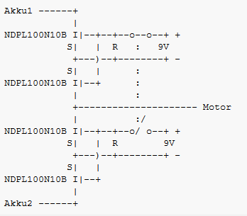

Re: Umschalten von Akku 1 auf Akku 2
hab jetzt ne kleine Schaltung bekommen, mit der ich umschalten kann:
jetzt muss ich noch mal schauen, wo ich den Schalter anbringe, bzw. welchen ich nehmen werde....
gruss
Ralf
gruss
Ralf
- Beiträge: 6501
Deine Schaltung hat offensichtlich vier 100A MosFets, welche wahlweise + von Akku 1 oder + von Akku 2 auf + von dem Motor schalten soll?
