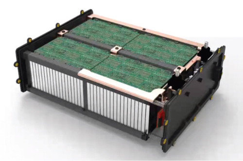

Interessante Meldung, recht neu (Oktober 2021), hier im Forum noch nicht gesehen.
Mahle und Alltrope Energy berichten über einen neuen Lithium-Carbon-Akku (noch nicht marktreif), dessen Batterien in 90 Sekunden voll aufladbar sein sollen. Entwicklung läuft im ersten Schritt für kleine Batterien für Elektroroller und -Fahrräder.
https://www.elektroniknet.de/automotive ... 90261.html
https://www.enginetechnologyinternation ... ystem.html
Lithium-Carbon Akku von Mahle und Alltrope Energy - geladen in 90 Sekunden?
